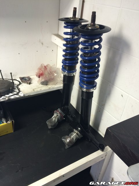

Coiloverbenen är klara, nu väntar jag egentligen bara på pengar till att kunna köpa nya hjullager, spindelleder, sköldar, bromsskivor, belägg och lite sånna småsaker. Men handlar man för mkt ena månaden så får man helt enkelt vänta lite, tänkte att jag skulle ha lite roligare privatliv i maj, passa på att umgås med tjejen och vänner :)

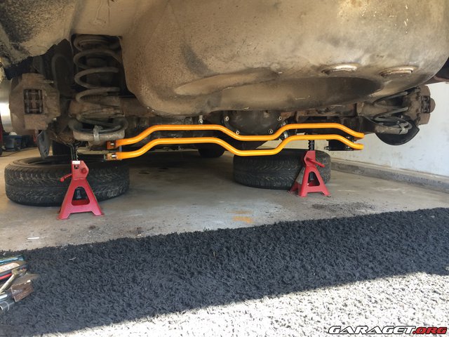

Tänkte ba säga att jag lever, och 940n också. Det ända som tar slut är E85 och bakdäck.
Satte dit mina coils med nya lager och sköldar och sprayburksrenoverade oken och provkörde.
Gick väl sådär, de gamla dämparna (från skroten) var helt slut, så får sätta dit ett par nya original.
Eftersom jag inte kortade benen nånting så kan man inte åka superlågt.
När jag har satt ihop dem med nya dämpare och mätt och höjt och sänkt och tänkt lite så -
åker dem nog på bruksbilen istl, så gör jag ett par likadana i vinter fast då med kortade ben, andra dämpare och lite..
Som ni ser, lägger jag ingen energi på puts i det här läget.
Vi får se hur jag gör när det blir dags för att byta bussningar i fram- och bakvagn, om jag även -
slipar ner och målar undersidan svart, eller bara låter det va :P
Skruvat dit dubbla krängare bak, märkte absolut ingen skillnad men det ser lite fränare ut iaf.
Kolla noga och insup den otroligt vackra undersidan!
