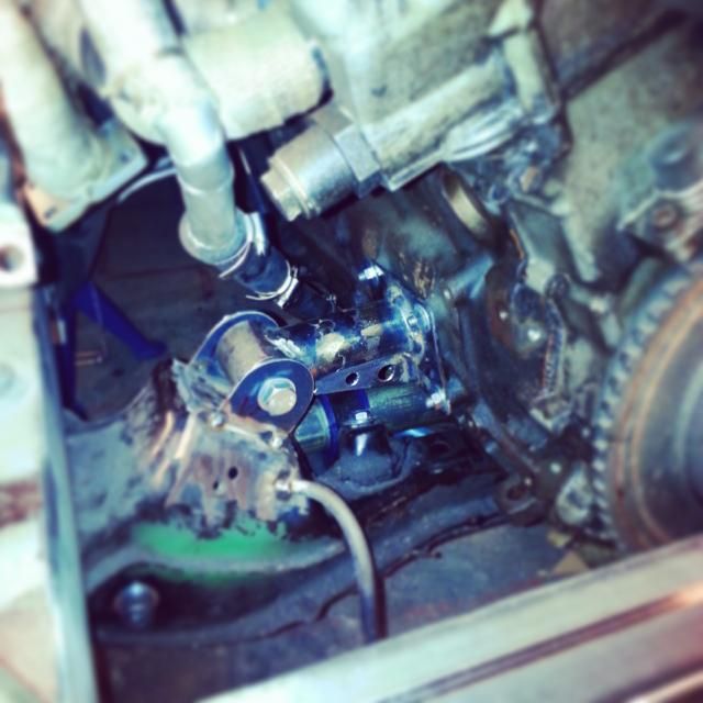

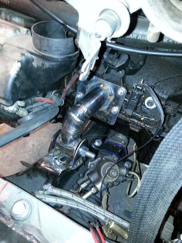

Tänkte få gjort båda motorfästena idag men vart ett klart då jag lyckades elda upp ena bussningen när jag glömde pressa ur den ur hylsan innan jag började svetsa... så note to self svetsa inte när man är tröttBild

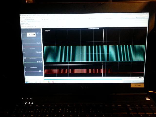

kikade lite på triggergivaren till T5an igår och fick liv i den efter en del mätande och skruvande på pottarna.
men har ett problem fortfarande och det är hysteresen.. när man jordar ingången skall ju volten droppa X mycket men i mitt fall så ökar den istället med ca 0.4 volt (med igången icke jordad har jag 0.949 volt och med ingången jordad 1.326 volt) ?
hann aldrig prova att vända polariteten skall ta det nästa gång, känns som att det är där skon klämmer.
så här såg signalen ut iaf (missar en hel del).
någon runt sundsvall som kan löda in 2 st tändsteg?

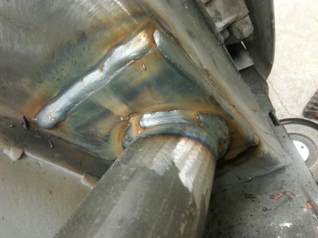

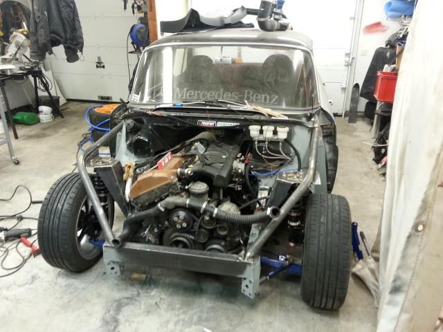

Vart några timmar spenderade på bilen ikväll, fick gjort klart andra fästet och spänt åt framvagns bultarna ordentligt då det blir ett par hundra kilo till att bära nu.
Imorgon blir det nog att svetsa i lite förstärknings plåta runt tornen. Kommer nog lite tråkiga bilder på det med då ;)

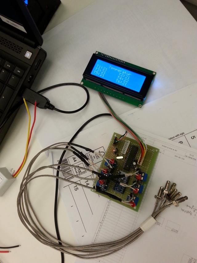

Då både jag och kollegan knegar mycket så har det lilla EGT projektet legat still ett tag men fick en förhandsvisning nu på morgonen och det verkar grymt lovande. är inget flashigt gränssnitt eller så då det bara är till för informativ visning samt loggning.
Har redan börjat spåna på version 2 med många fler givare och funktioner, ex temp mätning före och efter IC, bränsle temp/tryck, v-lådans temp etc.
skönt att ha en ren informations bank om bilen när man undrar nått eller felsöker.

EGT projektet ser kul ut, jag fattar inte hur folk kan och hinner lära sig så mycket olika saker, imponerande !

Jo var riktigt gött att få grönt ljus[THUMBS UP SIGN]tror det är en kombination av yrke, vänner ocj familj i mitt fall sen är det ju förbannat kul med.

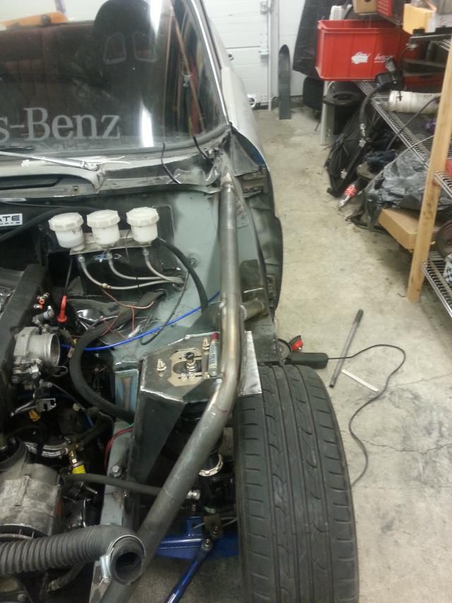

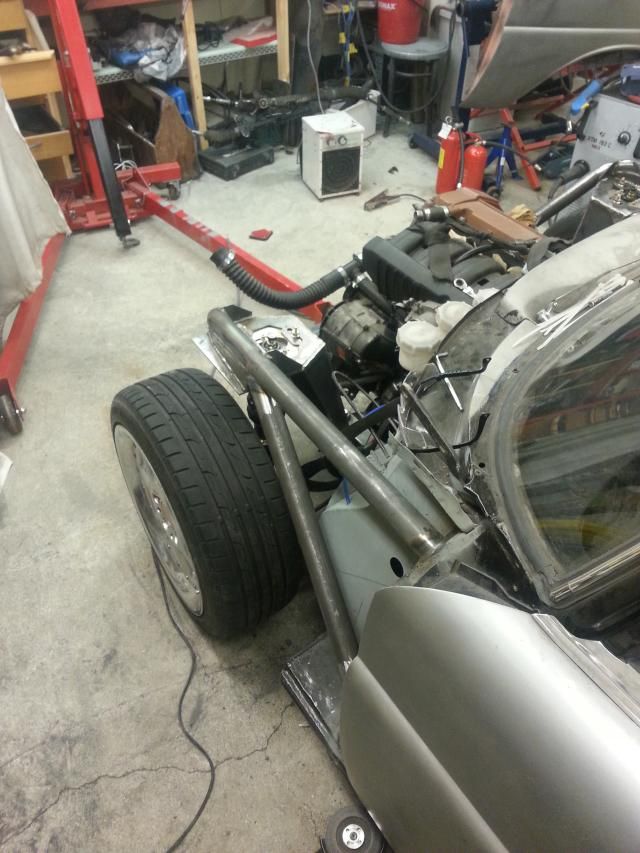

Tog o svetsade dit extra stag mellan fjädertornen och A - stolparna ikväll.
