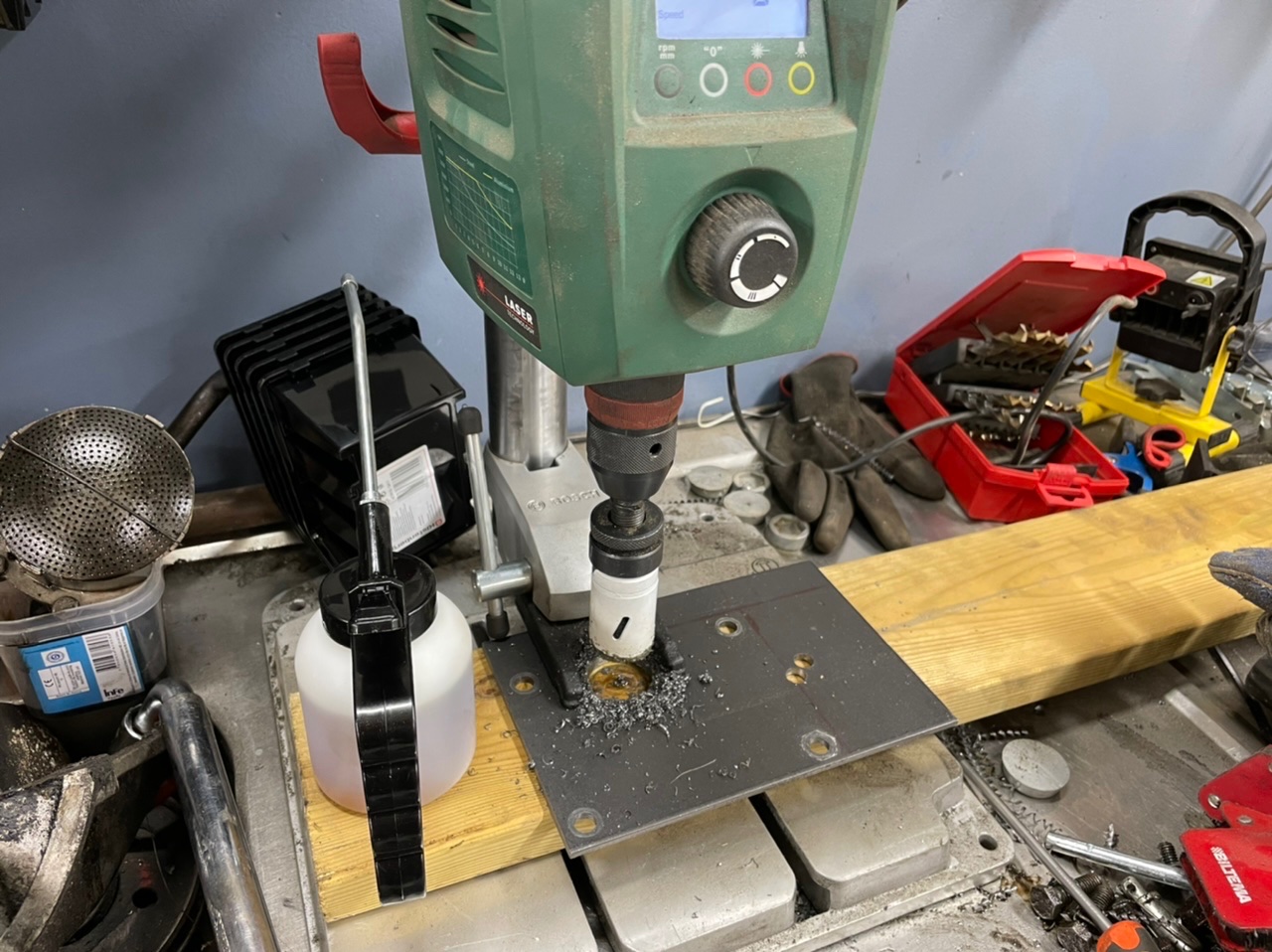

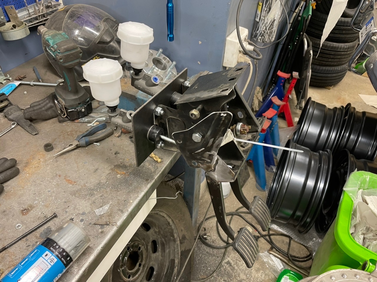

Gjorde ett ryck ikväll i samband me montering av sommardäck på brukisen!
Vevade igång pelarborren och gjorde några större hål för att få fast cylindrarna! (Visst äre konstigt hur stökig en arbetsbänk kan bli?)
Nu är pedalstället så pass klart att ja ska provmontera de i bilen sedan boxa ihop de mot den tjocka bakre plåten.
Kommer att ha rör upp till behållarna sedan och montera dom i nivå.
Därefter se hur bred tunnel jag kan göra, tänkte att ja gör den så stor som möjligt ifall de blir framtida uppgraderingar 😊
Har fått till nästan 7:1 på bromspedalen och 6:1 på kopplingen och nyttjar hela slaglängden på cylindrarna så detta borde kunna bli bra!

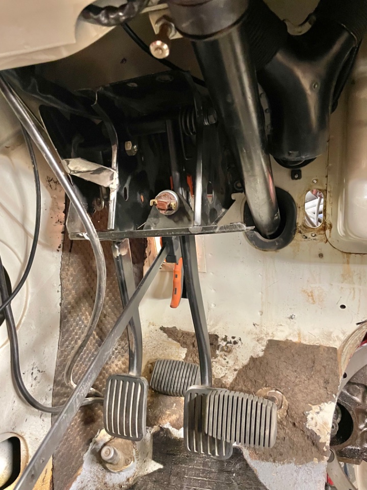

Markus
Inlägg: 900
Re: Volvo PV 544 Turbo
Inlägg av Markus »
Sådärja!
Börjar se slutet på de här JÄKLA pedalstället! Varför köpte ja inte ett färdigt istället 😭
Hur som helst, nu är de monterat och de passar!
Däremot vare ju en hel del grejer i vägen på torpeden där cylindrarna kom ut! Men men, verkar rymmas! Får
Flytta säkringsdosan lite!
Nu ska ja bara måtta in en gaspedal sen kan ja se hur stor och bred växellådstunnel jag kan göra!

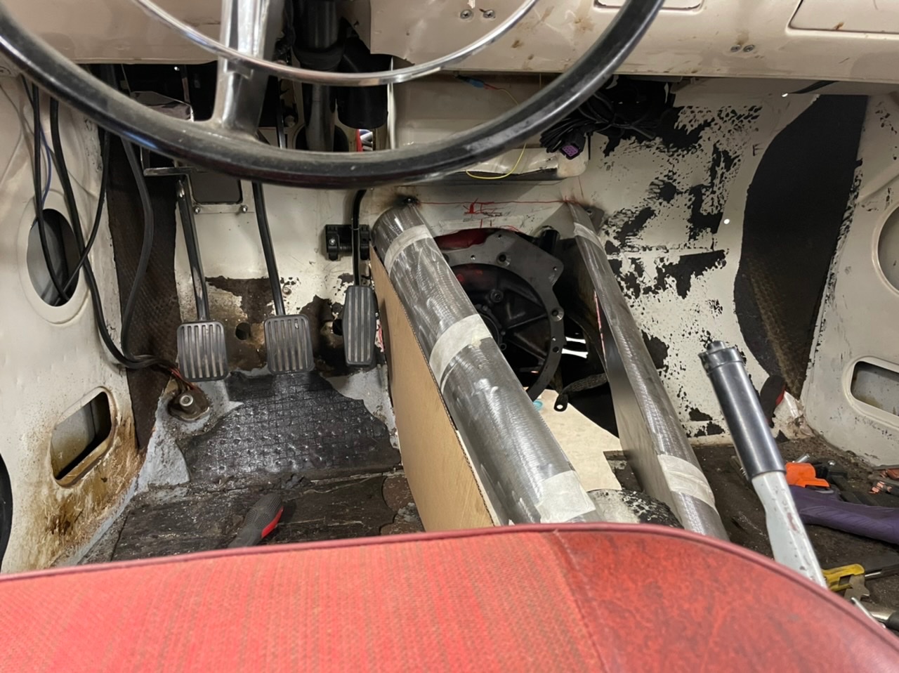

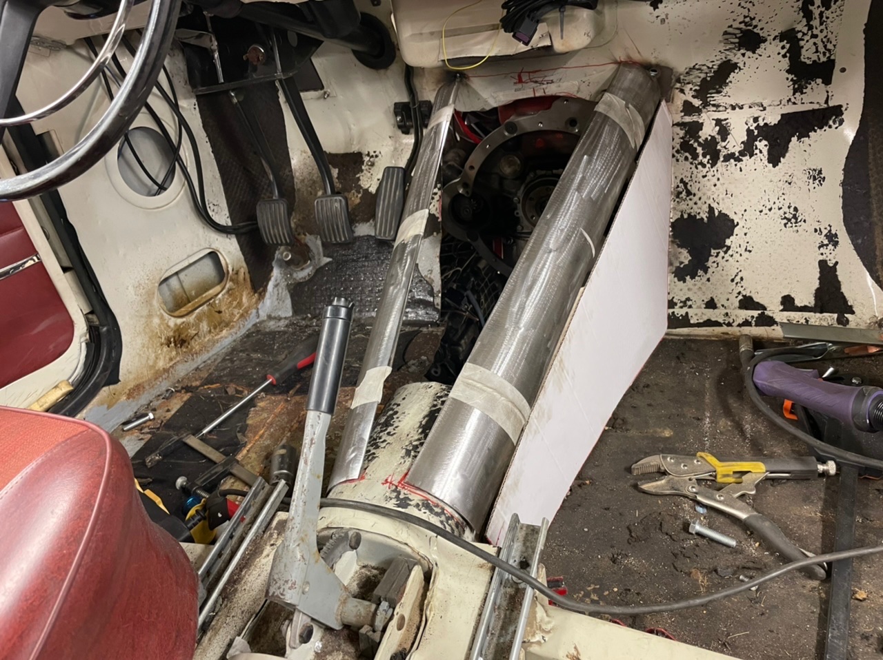

Efter en lång tids dvala var de dags att kicka igång igen!
För att inte behöva svetsa igen en massa felaktiga kapningar så lånade ja en hel del tankeverksamhet av Zeke, hade väldigt bra idéer som vanligt!
Radien på originalkardantunneln var rätt lik ett 4” avgasrör så utgick från det!
Klassisk kartongmall klipptes ut! Användes sedan som mall för att kapa ur torpedväggen 😊
Kartong blir plåt och man inser att de kanske kommer bli nått till sist! Nån bilplåtslagare kommer ja då aldrig att bli!

Verkade ändå bli rätt symmetrisk, kartongen passade helt okej på andra sidan med och ja ryms vid pedalerna! 😊
Trots att de bara är ett fembitarspussel så äre inte tvärgjort!
Vankas bröllop i slutet på augusti och blivande frun vill åka PV så måste skärpa mig nu! 😊
