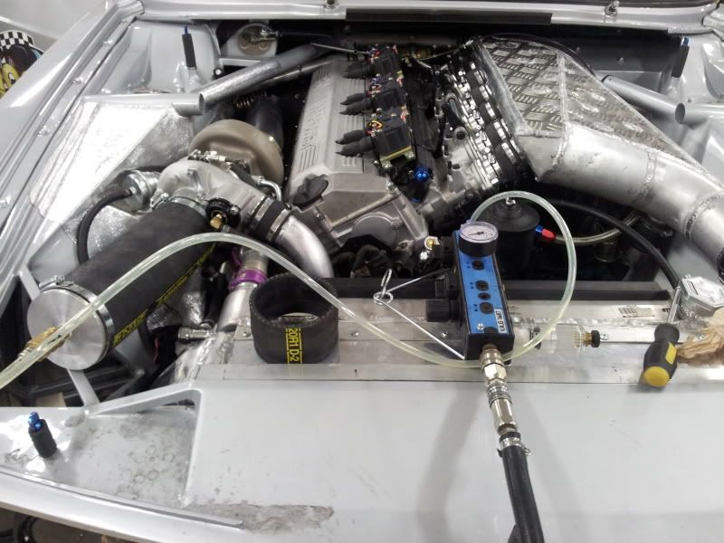

Lika bra att provtrycka lite också:
Tänkte att det var mest "bara för att" men jag hittade minsann ett läckage att åtgärda :)
Turbosarna är förberädda för varvtalsgivare, och på den främre turbon läckte det genom skruvhålet till fästskruven för givaren.

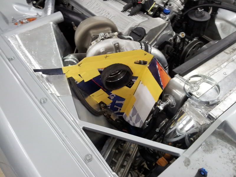

Jag har funderat på avskärmning i motorrummet för luftfiltret, men tyckt att det sett besvärligt ut.
Men nu börjage jag pilla lite, och tycker det blev rätt bra till slut faktiskt:
Först pappmodeller..

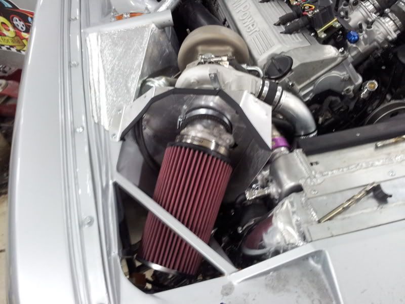

Sedan blev det så här:
Det var rätt sent när det blev klart, man kan ju se på bilden att det började bli lite suddigt :hihi:
Det blev inte riktigt som jag tänkt mig först, jag hade tänkt lock över.
Men det här är ganska tight mot huven, så det fungerar nog lika bra.
Och för en gångs skull servicevänligt :whistle:

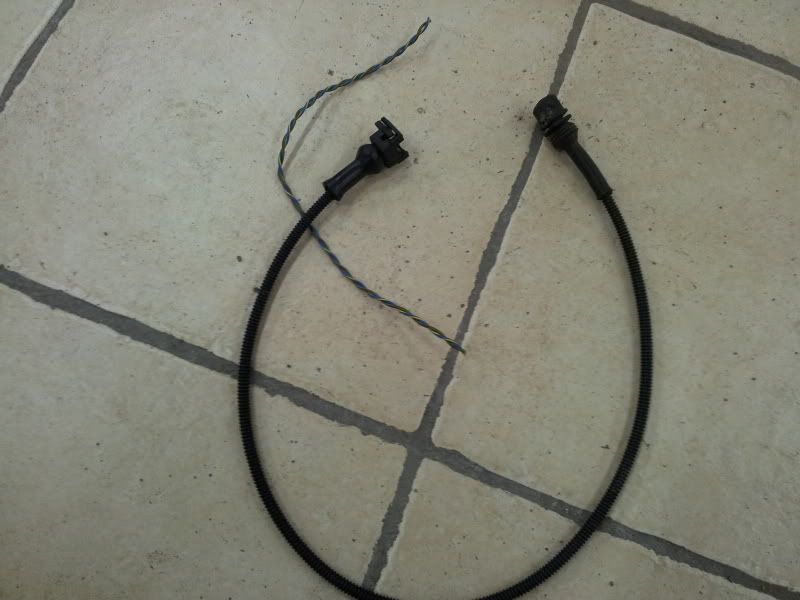

Det blev en kabel till knacksensorn:
Så man kan ha ett kontaktstycke som går att komma åt vid bromsning..
För enkelhetens skull när jag ville ha 2 poliga kontaktstycken i båda ändar blev det ingen skärmad kabel.
Men jag körde tvinnad (den kabeln som ligger en snutt av på bilden) det borde duga hoppas jag.
Dessutom går den inte nära några speciella störare.
