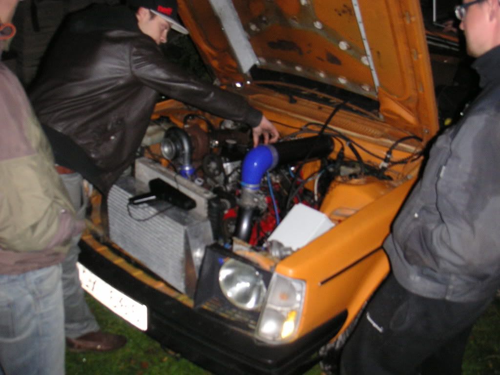

den är startad nu tack vare uffes magiska handpåläggning på autronic-burken som hade hängt sig? (han nolla den på nått sätt)

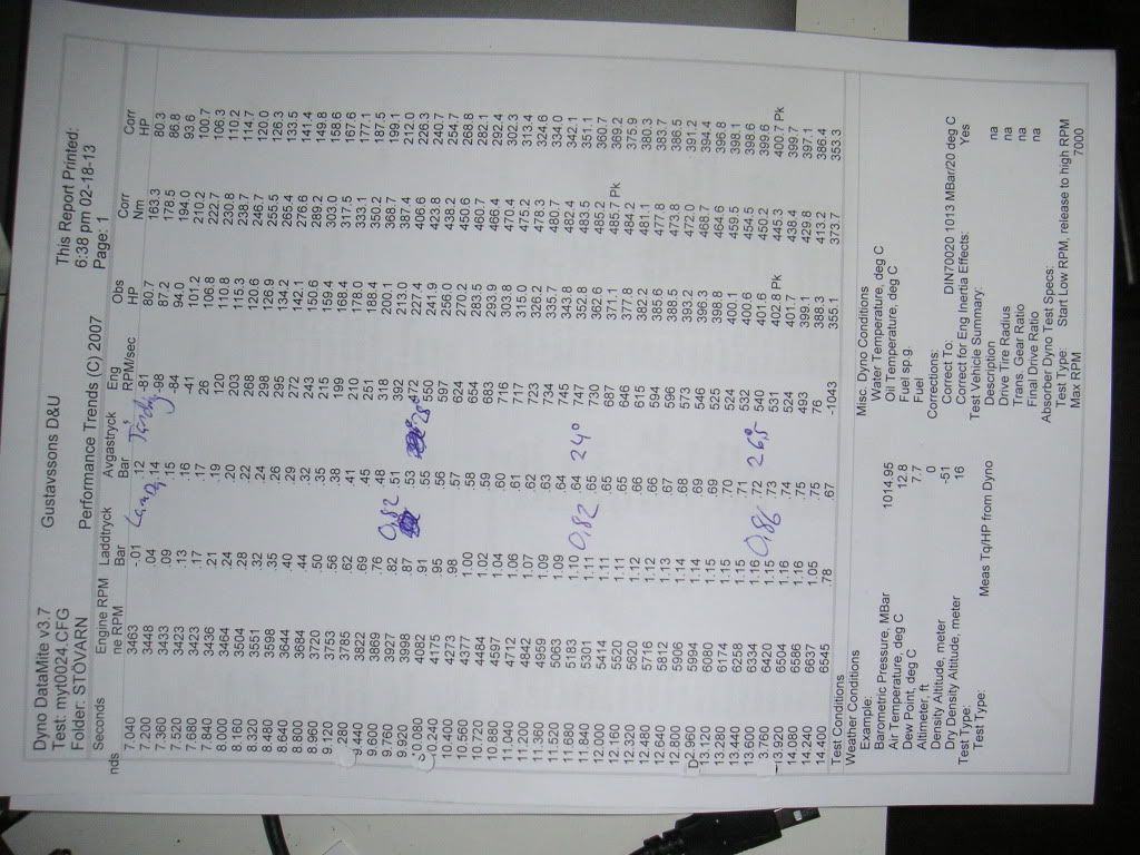

vi hann inte fin lira nått men med en halvt kärvande wg och grov-mappat så blev första pullen ca 345hk/0.85bar och 405nm vid ca 0.7bar. tändningen på ca 30 grader där. ca 30% dutycycle på bensin.
vi jobbar vidare under veckans kvällar först på bensin upp till 1.5bar sen E85.
turbon är dock lite rykig av sig då den har varit med om en hel del, men den får vi kanske byta ut sen.
tack till mattias, conny, roger mm som också hjälpt till i nöd och lust

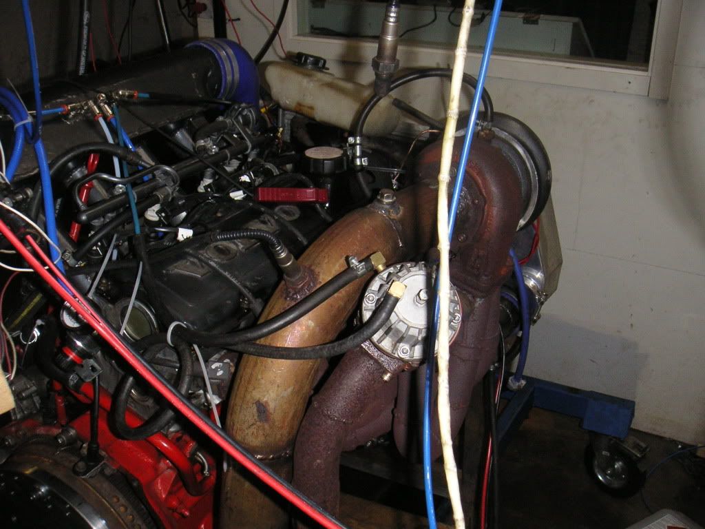

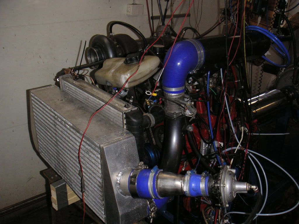

nej det är bensin än så länge. men vi byter nog till E85 i kväll. det är 46x38 ventiler på STS/joniracing cnc toppen och ca 212cfm in och 165cfm ut vid 14mm. kamaxeln är en STS gat kamaxel med 12.1mm lyft och den har 114 grader nock på denna motor. installerad ett par grader adv (kommer att testa kamaxel instälningar mer sen)
vi är hyffsat nöjda med 400+ på det låga trycket och på ett pull som jag släppte gasen på lite för tidigt då pik bruka va vid ca 6700rpm.
186hk om man räknar bakvägen på laddtrycket är inte så dåligt med så enkla grejor och med den turbon. ungefär som min bästa B20 turbo motor (jo det är enkelt att trimma B230 imot B20, men de saknar själen som B20:n har
här är skönheten
(den har gått på havs isen så det är lite ytrost på den.
