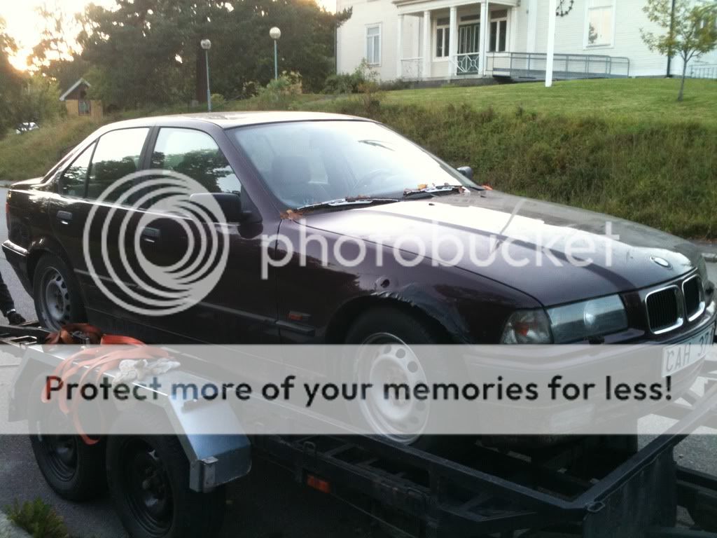

Rostig 325 e36 -91!

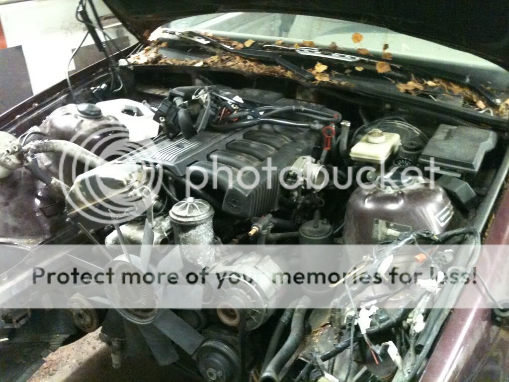

Mer borta. kablaget uppmärkt så man enklare kan "orientera" sig i det sen

Motorn kan nog va ur i veckan :)

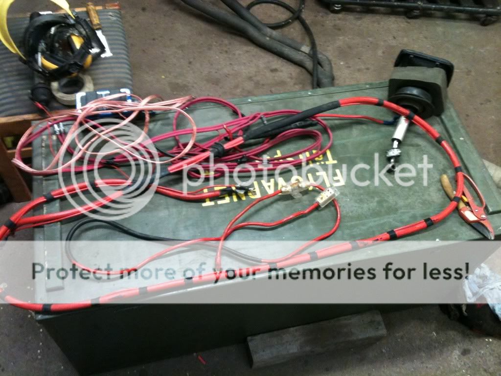

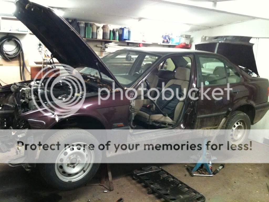

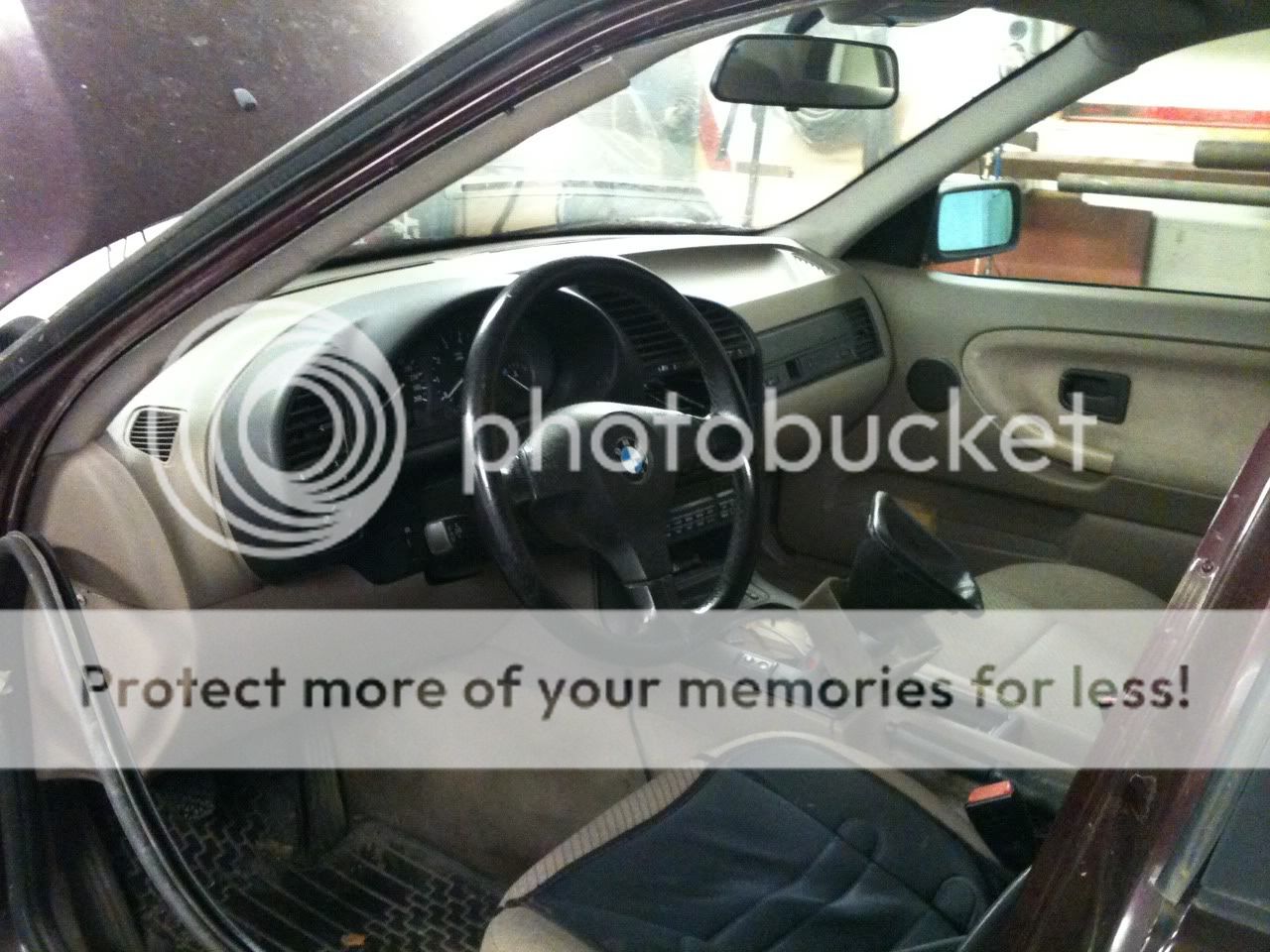

Fick lite gjort ikväll med, växelspak, koppling, servoslangar o lite annat är bortfipplat så motorn kan lossas.
Även slitit upp lite inredning för att dra ut detta :) skaplig pluskabel till bakmonterat batteri.
