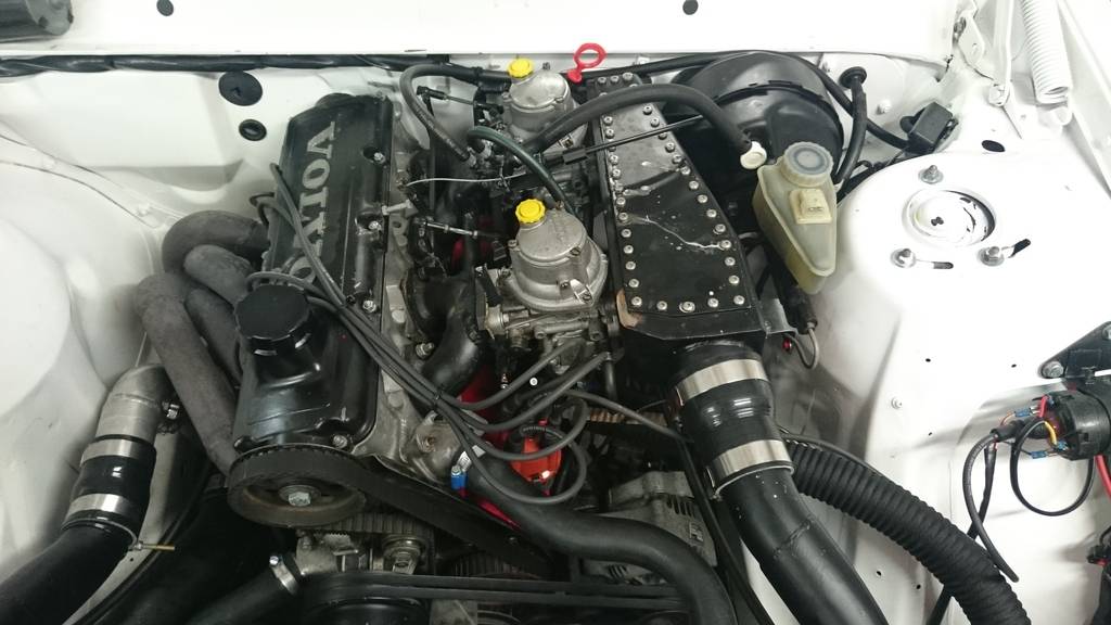

Baileys Tuning B230BT på 98 blyfri.
Mappet av RS Tuning Bergen.
https://www.youtube.com/watch?v=nk7lU8TWZ70
Motor rommet: https://i.imgur.com/cl9MtIE.jpg
