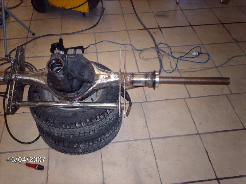

Skulle låna en jigg till bakaxeln, men de hade inte några "bussningar" (eller vad man ska kalla det) till lagerlägena till 8 3/4" axeln, så jag fick svarva egna.
Det tog en stund för mig, fick låna lite svarvverktyg och skaffa lite lämpligt material.
Sedan hade det nog gått betydligt fortare för någon som kan svarva.. :roll:
I alla fall fick jag ihop ena sidan färdigt, tyvärr är fortfarande lagerhållaren till andra sidan ute på vift hos honom jag lånade jiggen av..
Så här ser det ut i alla fall:

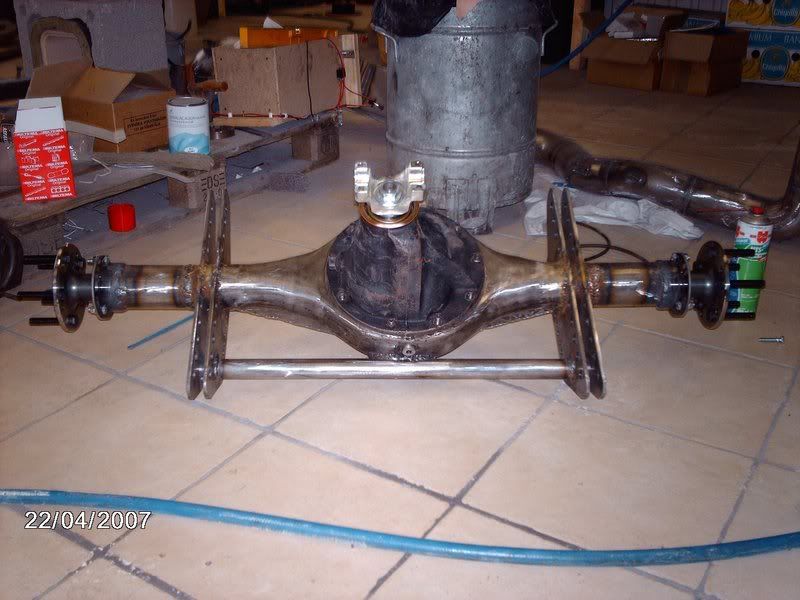

Har fortsatt lite med bakaxeln i helgen.
Jäkla jidder att ställa in pinjonghöjd med märkfäg tycker jag, är van att mäta och att man ska hålla sig inom +-4 hundradelar..
Men här är det ju amerilkanska toleranser som gäller, så det är väl någon halvtum hit eller dit :hihi:
Kuggflankspelet tycker jag var lite grovt med, jag fick det till att det skulle vara 0.20 efter omräkning, jag hade hellre hållt mig till 0.12-0.15 någonstans.
Jag tycker att bitarna borde tåla chockbelastningar lite bättre med lite tightare spel, men men..
Hopmonterad så länge.
Provat med hjulen, ser ut att bli lagom :wink:

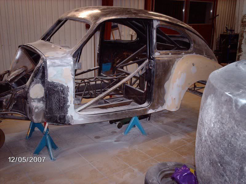

Tyvärr har det inte hänt så mycket intressant, mest en jäkla massa rikta, spackla och slipa...
Det är inte många ytor som är raka..
Det är inte så illa som det ser ut nu, mest stora ytor med ett tunt lager.
Taket är i alla fall skapligt efter mickes bankande, tackar!

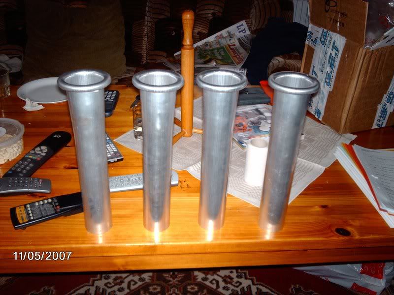

Lite runners.
Tyvärr har jag fortfarande ingen fläns till toppen, och numera ingen motor i bilen, så något insug blir det väl inte på ett tag ändå :(
