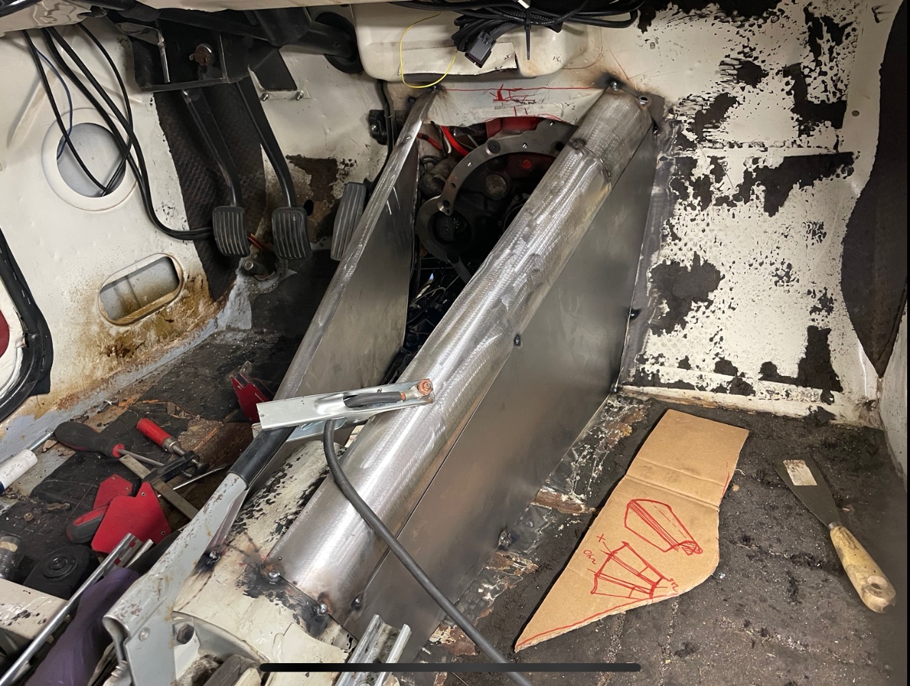

Gjorde ett ryck ikväll me, sista semesterveckan så gäller att passa på!

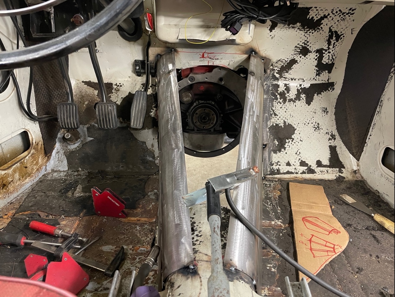

Har gjort sidoplåtarna och punktat fast dessa.
På golvet bredvid ser man Zekes snygga skiss på hur en snitsig växellådstunnel borde se ut, är inte så långt ifrån skissen ändå 😊
Har även grovkapat ut en topplåt men måste börja fundera på spakställ och så innan ja bränner dit den!

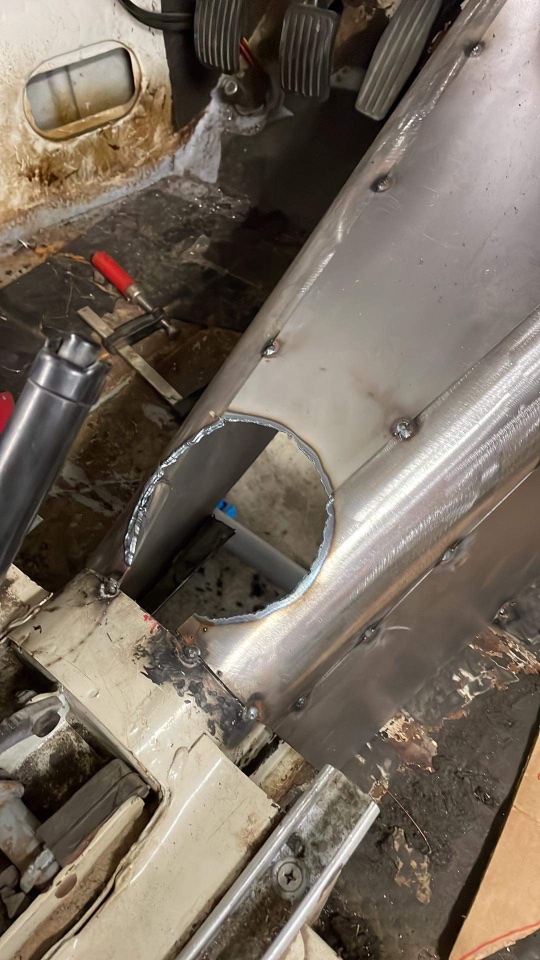

Fortsätter sakta men säkert!
Har försökt sätta alla plåtar i lite böj/spän för att de inte ska vibrera så lätt, hoppas ja tänkt rätt!
Började måtta in växelspaken, tyvärr gick den inte placera så ja kan behålla handbromsen utan får bygga om den på nått sätt sedan!
Därefter åkte den mytomspunna Lidlplasman fram och ett hål togs upp på frihand 😂

Gjorde ett rör för att få upp spaken lite och punktade dit de. Blir nog rätt okej!
Är de nån som minns hur mycket man brukade förlänga en växelspak under kulan för att få lämpliga lägen? Har för mig 15mm? Men frågan är så hur långt är de på en originalspak?
Den ja har nu har sjuk justering men tänkte försöka få växellänkaget så rakt som möjligt så trist om ja är 2-3cm fel.
Så är de nån som minns med sig hur långt under kulan man tyckte en getraglåda skulle ha för att kännas lite sportig?

Det blev ju en riktigt snajsig tunnel.
Verkar finns hyffsat med plats för fötterna också.

Ja men än så länge är ja nöjd! Trodde inte ja skulle få till något så pass schysst!

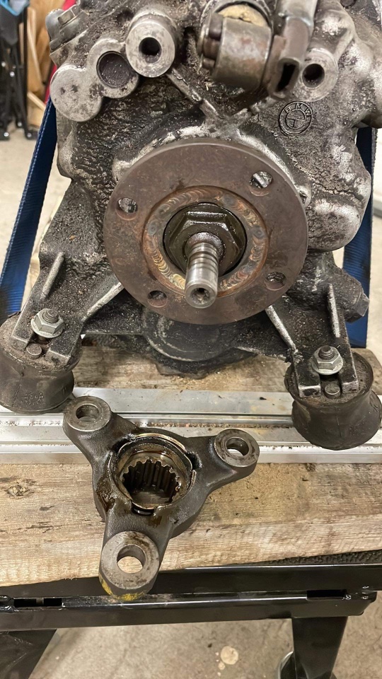

Bytte från Hardy till en Knut på utgående Axel på lådan för att eventuellt kunna återanvända Freddes mellanaxel!
Kapar av tappen först när ja vet om de kommer passa! Annars kör ja nog me Hardy istället! (Många namn som telefonen stavar me inledande versal 😂)

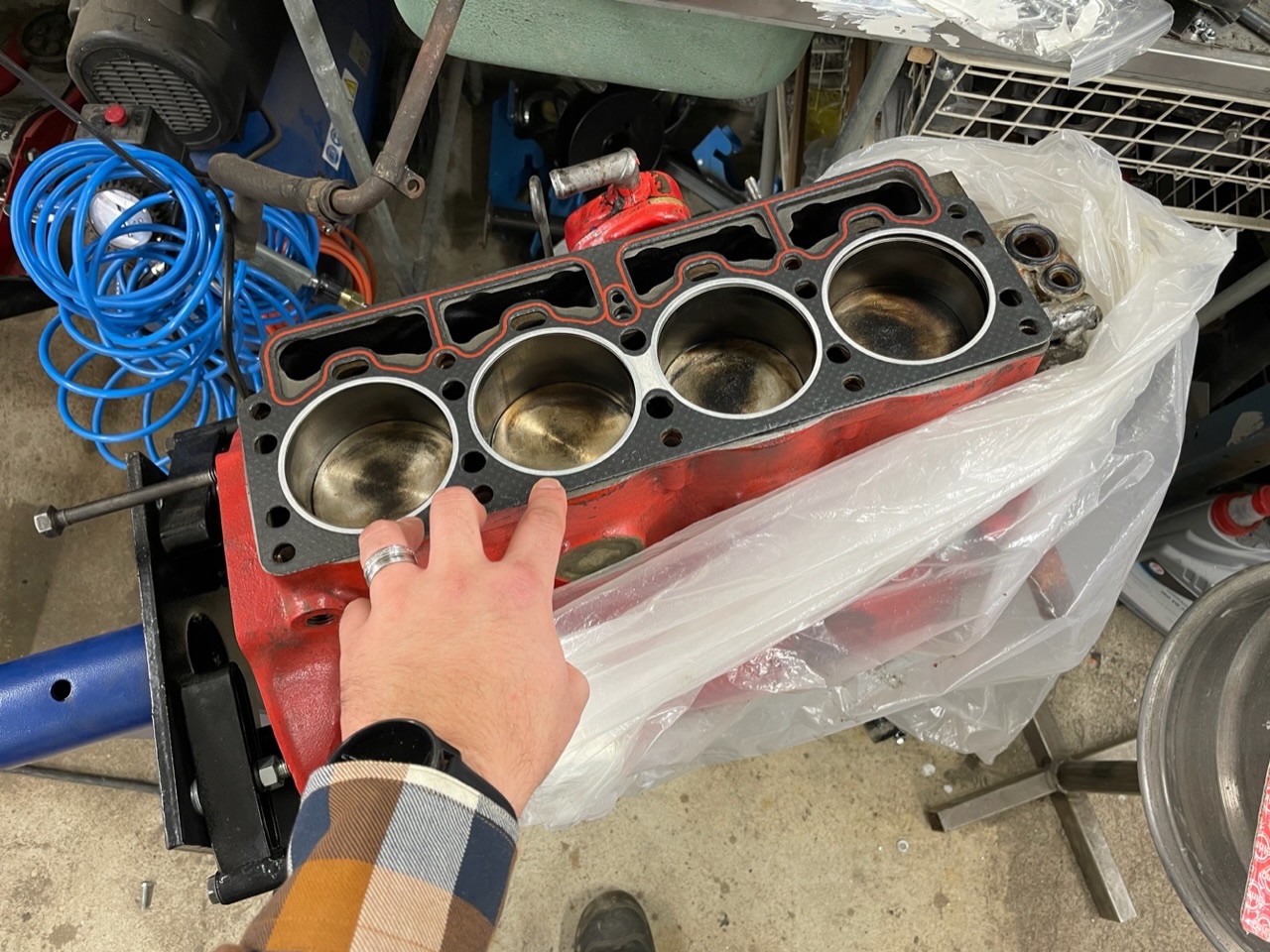

Har satt ihop motorn så när som på att toppen är kvar.
Då blocket är rätt så toppdeckat så blev de att köpa en liten tjockare packning. Insåg när ja skulle montera ihop de att packningen är lite olika på sidorna men kunde inte direkt se nån skillnad på hur hålbilden passade, nån som vet om denna sida med den blanka delen i mitten ska va uppåt eller neråt?

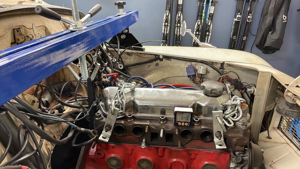

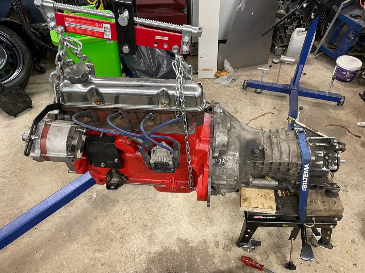

Hur som helst så nådde ja väl nån form av milstolpe ikväll, b20in inlyft, måttat till något som ja tror är en vettig vinkel på motorn.
Sedan så byggde ja en växellådsbalk.
Hade sån tur att ja fick lägga vantarna på en från en viss snabb amazon så kunde bara bygga om den lite!
Nu sitter lådan på plats och de blev rätt bra me fritt utrymme runt lådan till kardantunneln!
Och de går fint att shimsa den upp/ner efter behov 😊
Känns ändå lovande för att få köra i sommar!

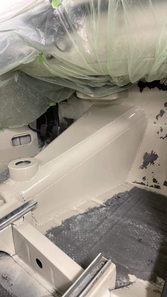

Har varit stendött en längre period när annat kommit i mellan men fick tummen ur ikväll och bestämde att de är viktigare att få köra än att allt ska va perfekt så målade bilen invändigt och kittade alla skarvar.
Imorrn blir de att blåsa body under och sen börja montera ihop allt.
Är inte orimligt mycket kvar att göra, montera in allt, fixa lite bromsrör och ev göra något åt avgassystemet.
