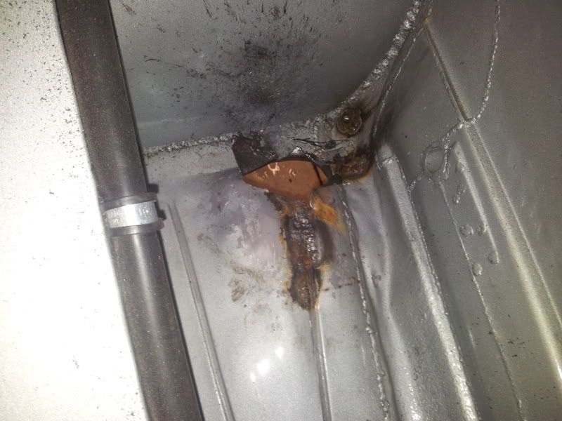

Ett par smågrejer har jag dock sett efteråt:

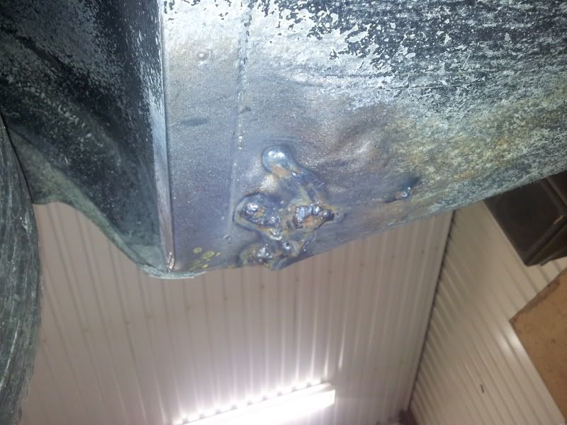

Hål bakom hö bakhjul igen.
Folkrace lagat med svets och krokig plåt (igen):
Det får gå resten av sesången, så får det bli en kraftigare lösning i vinter.

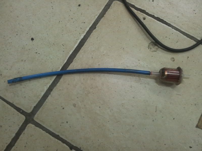

Det hade kommit ut en del olja genom ventilationen från lådan.
Jag har en behållare på ventilationen som ska ta upp det om det kommer ut lite.
Den är vissligen ganska liggande, men lutar iaf. lite mot lådan.
Och anslutningen mot lådan sitter så lågt ner som möjligt, och den andra så högt som möjligt.
Det konstiga är att det inte gjorde det först, jag tror det började efter att jag kört sönder lådan första gången.
Jag hade nog lite mycket olja i då, så jag tänkte att det var därför.
Men nu hade jag inte det, men det har kommit ut iaf. och mer än förut.
Dessutom har det blivit lite oljigt runt anslutningarna på ventilationen.
Jag började undra om det kunde vara filtret på urluftningen som kan vara problemet?
När jag tog bort slangen med filtret och blåste igenom märkte jag att det var ett visst motstånd.
Filtret är ju mättat med olja nu, så det gör nog en del skillnad.
Jag ska prova med bara en slang nu och se om hur det fungerar då.

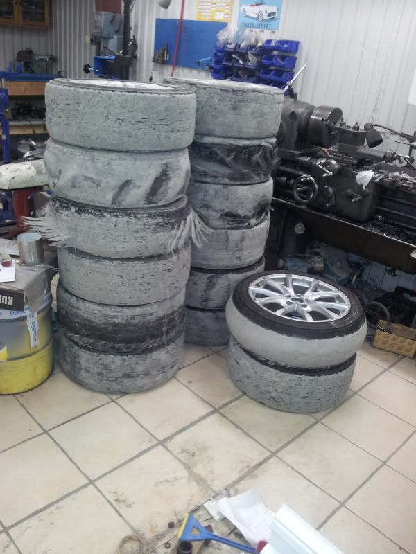

Jaha, körningen på gröndal gick väl sådär.
Körde som en kratta först, ganska länge.
Blev irriterad och satte dit lite rejäla hjul, ett par frächa 245 40 18 (körde mest gamla 225:or 17" först)
Då började det ta sig. Sedan blev det ett par 235 35 19 som ganska fort blev hala.
Men då började det bli flyt i körningen endå, så då verkade det finnas hopp.

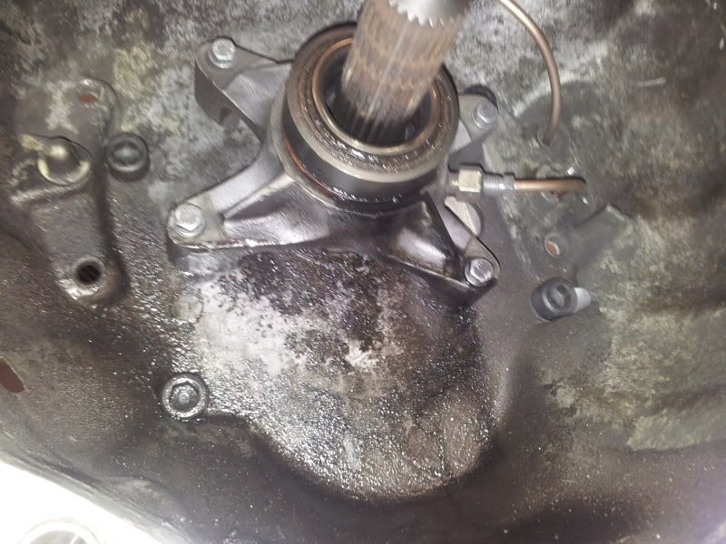

Men nästa pass började kopplingen strula, man fick pumpa på pedalen.

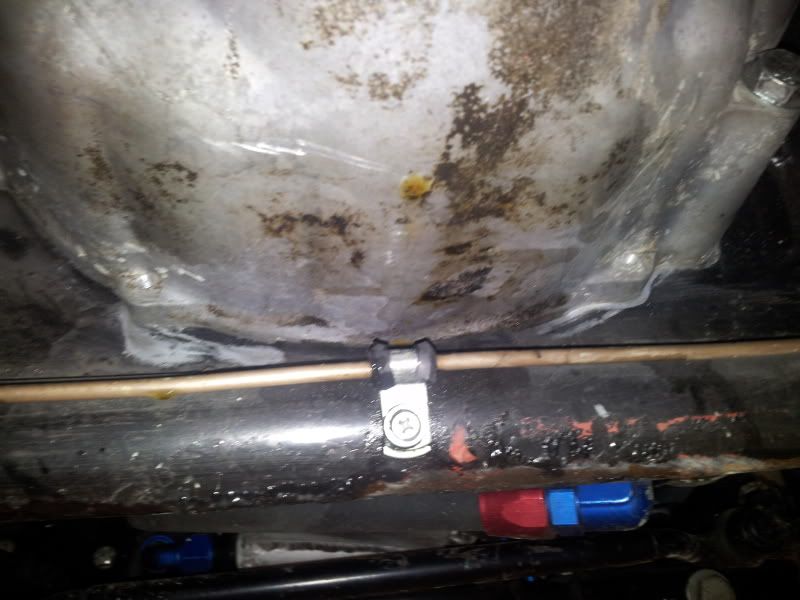

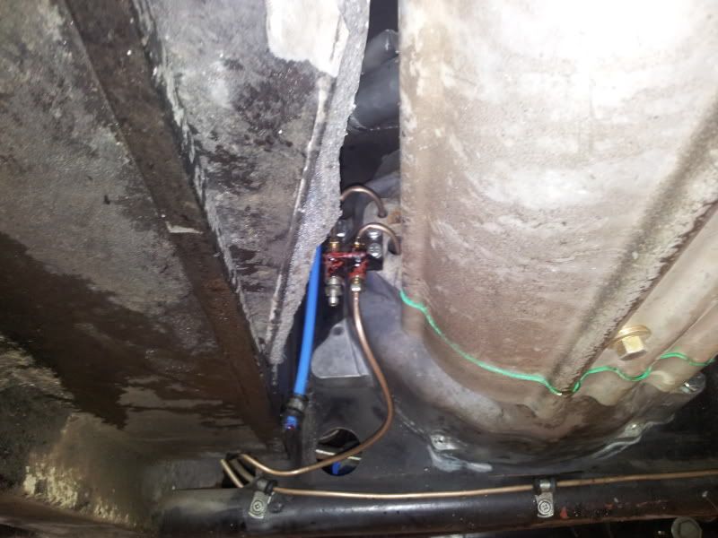

Jag såg 2 problem:
Det ser ut att ha läckt vid förskruvningarna.
Men allt var draget, och det fanns inget läckage efter fredagens körning
Ser inte ut att kunna kommit innifrån kåpan heller.
Kanske kan vara någon spricka i ett rör, men inget jag har sett.

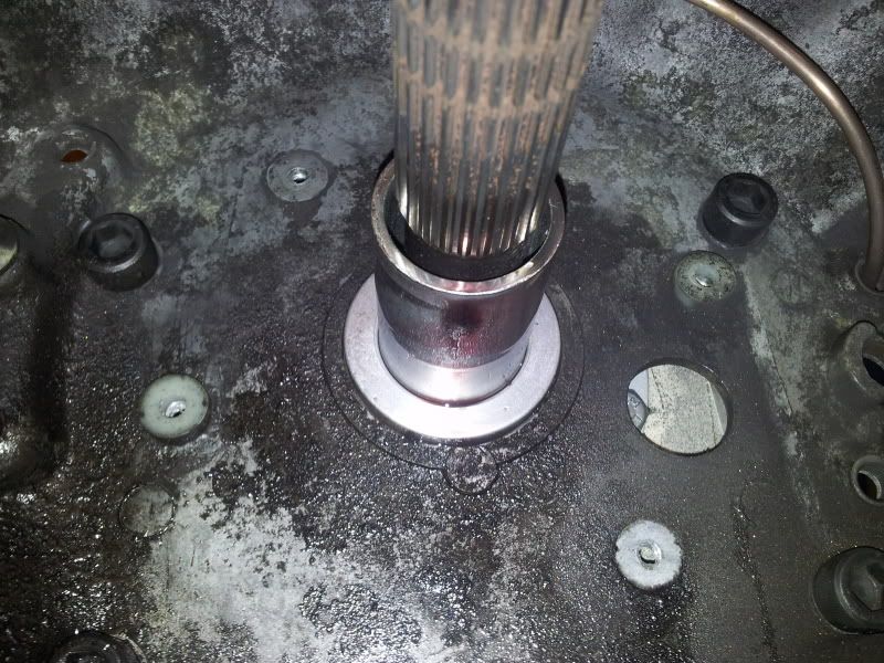

Det här ser dock inte ut att komma därifrån:
Ser ut att komma innifrån kåpan..
Jotack
Jaha ja, oljeläck från ingående axeln rakt in i cylindern så det kommer åt tätningen.
Så det var därför den började läcka plötsligt alltså.

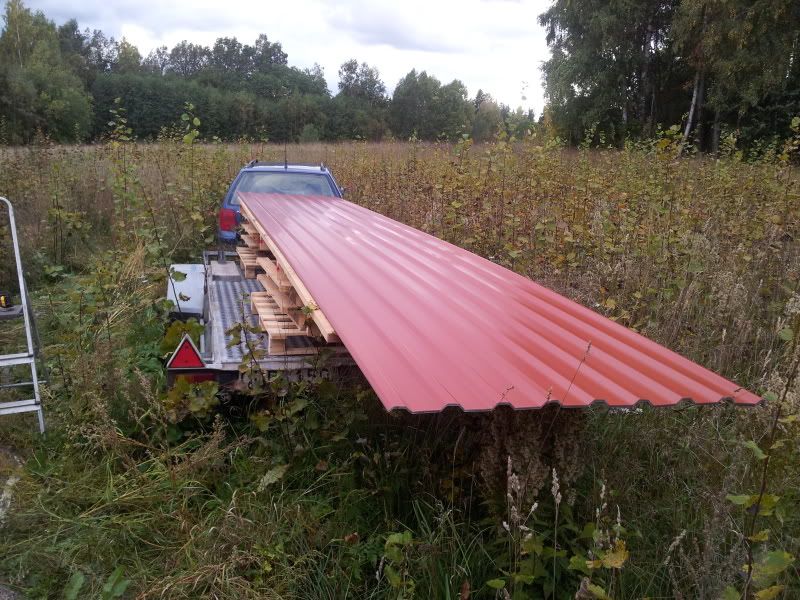

Det har inte blivit några nya bilder, så jag får väl lägga upp lite på annat jag hållit på med:

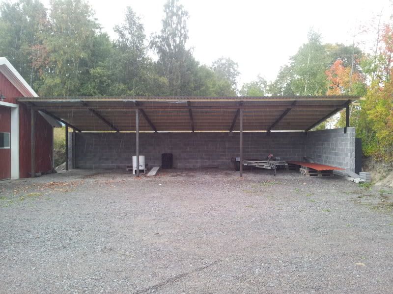

Man har på något vis alltid platsbrist, så det fick bli att bygga ett litet skärmtak
Jag har kommit lite längre nu än på bilden, blivit lite mer väggar och dyl.
I brist på traktor får passaten slita som vanligt
Takplåten måste ju intill så man kan komma åt att lägga på den

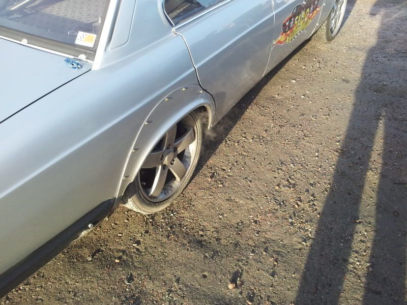

Stillastående däckrök
Det höll nog på till frammåt 8 på kvällen, men jag hann köra sönder till 2 tiden har jag för mig.
Men en del körning blev det allt innan dess:

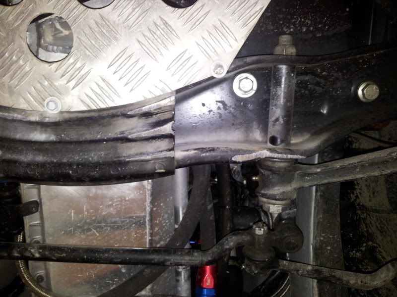

Jag ska nog inte sänka bilen mer iaf:
En del kör ju skitlågt, det måste ta mycket stryk..
Eller också håller de sig alltid på asfalten

Tja, den fungerade tills bromsvätskan till kopplingen försvann.
Det verkar som ett rör har spruckit vid en kona.
Får väl kolla närmare på det när jag får lust.

Förr eller senare måste man ju ta tag i det..

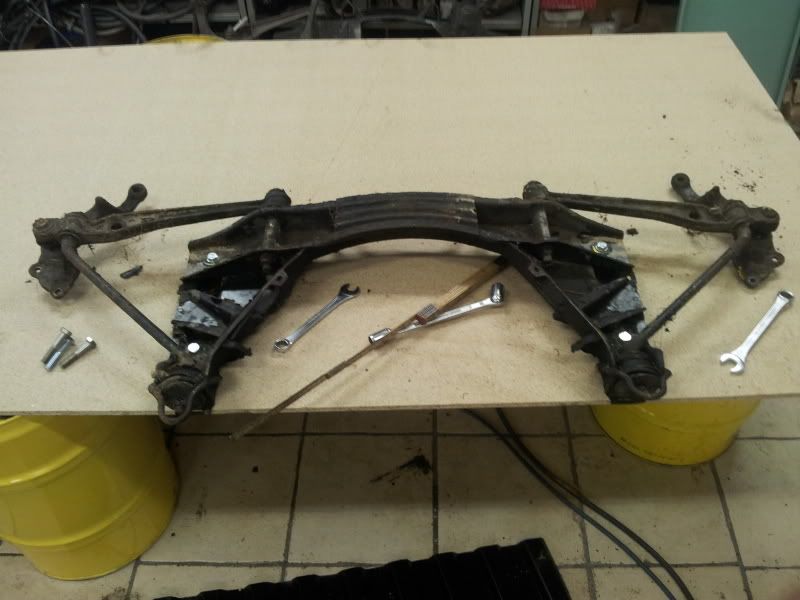

Jag slaktade en reservdelsbil på framvagnsbalk etc.
Sedan rensade jag balken på styrsnäckor, hjälpstyrarmar och motorfästen.
Till slut gick det montera den på en spånskiva:
Sedan har jag suttit och tittat på den ett par timmar och försökt komma fram till något

och du kom fram till att det skulle vara så mycket enklare med drive by wire styrning
