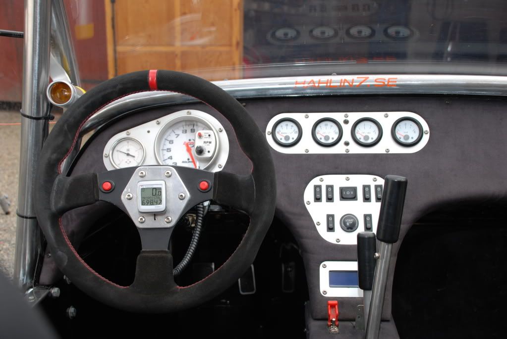

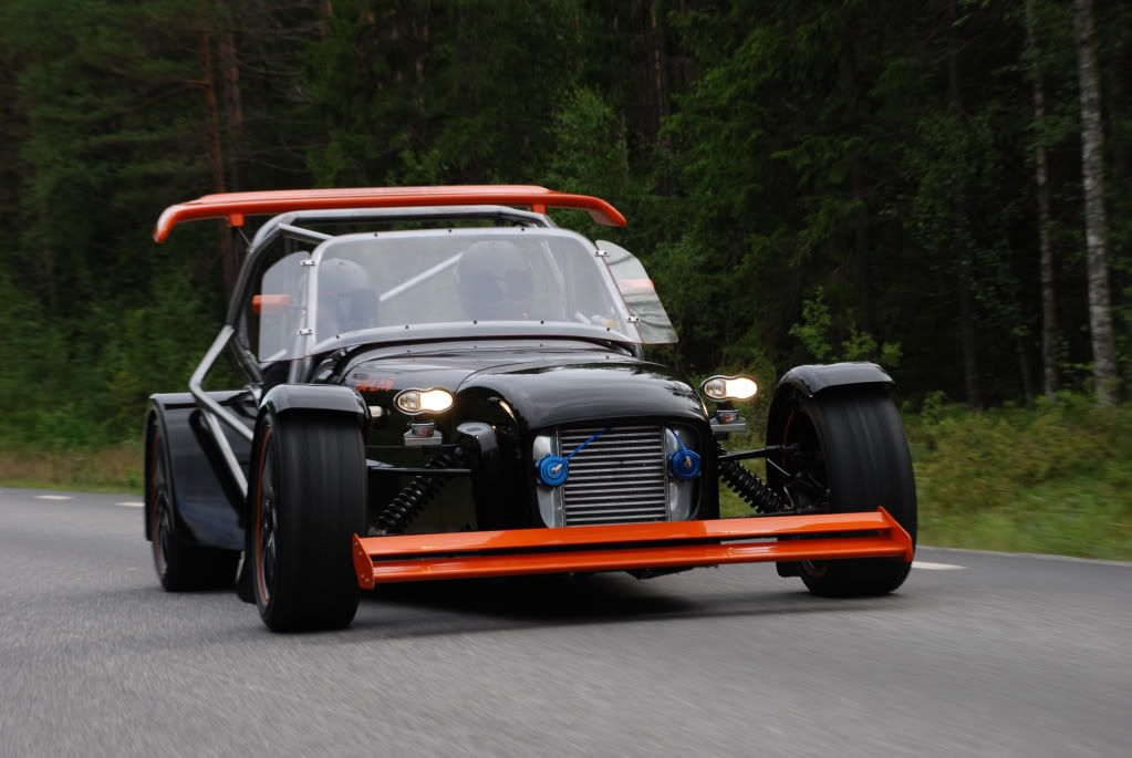

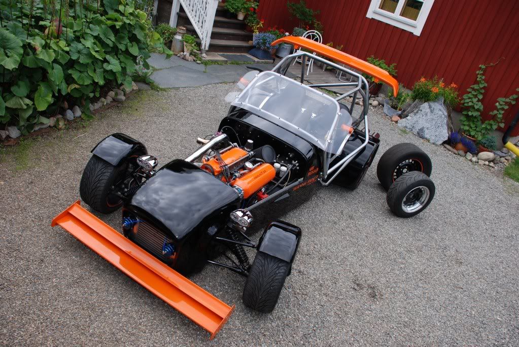

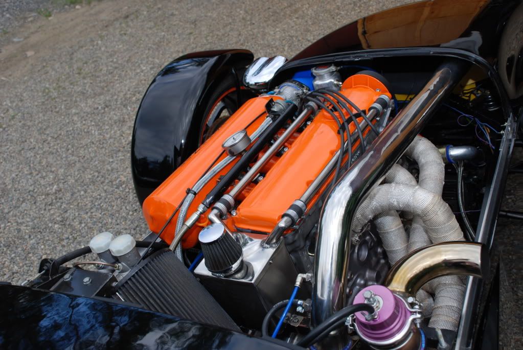

Liten uppdatering!
Har demonterat toppen och lämnat det till Jens Gustavsson för lite mer portning det vart ca 220cfm med mindre turbulens var ca 198cfm förut
det går vell o ta mera men vi vill inte tulla för mycke på lågvarvs egenskaperna. Kanon jobb jens !!
sen är de allmän översyn av grejer så förhoppningsvis blir det provkörning om nåra veckor
Här är lite bilder som Gustav Ulander tog i samband med bilsport repotaget tackar för dom !
PS jag gjorde dom lite stora så man ser nått
