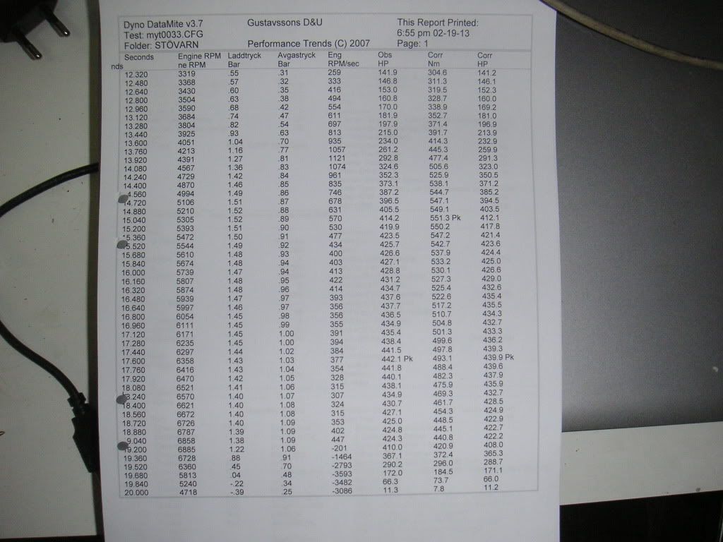

Steves orangea 242 -75 Dyno del 2 (528.2hk)
Re: Steves orangea 242 -75 Dyno del 2 (400hk 1.15bar)

440hk vid 1.42bar nu på bensin och lite snällare tuning på bränsle och tändning.
vi testade en lite mindre risig turbo också med ett mindre 14# avgashus och det flyttade kurvan 180rpm nedåt men gav lite mer avgastryck men det påvärkade inte effekten direkt då kamaxeln har 114 nock.
vi passerade 400nm vid 3800rpm på ett lite långsammare pull. ska mixtra med lite laddtrycks styrning sen och köra E85.

stövarns hx40 / 16# hade väl kastat in handuken kan man säga ( läckte olja ) , så nu sitter det väl en superhx40 från isracing b200 . med 14#avgashus som det hördes på telefonen iaf.

Det är en turbo Jens hade för nåra år sedan i vegan, en 57mm HX40, gammla modellen med #14 avgashus (likadan som den som suttit där fram till nu men fräschare och med mindre avgashus). Ska prova renovera min egen sedan, känns inte glapp så det är mest troligt kolvringen som smäglat ihop/sönder. Vi provar förhopningsvis E85 imorrn (och kanske mitt #16 avgashus på denna lite tätare turbo).

jag hittade lite lekage vid provtryckning sen har jag E85 a den och nu bromsar den 400+nm på under 3500rpm om man sveper långsamt typ som omkörning på femman. imponerande tycker jag, lite cheva v8 i bottenvrid
vi kollar vridet vid 2000rpm sen micke men den är inte optimerad för att ge vrid där vi har fyra växlar att välja imellan

482hk vid 1.52bar och 6500rpm, 1.02bar avgastryck.
strypt vrid men ändå 581nm/1.5bar/5500rpm (max vrid lägre ned intelligent men det är bort strypt med tändning och fet soppa) med B230 vevstakar
nu är du tvåa med vrid med standard B230 stakar roger.
ca 185-190nm vid 2000rpm micke.
191.3hk om man räknar bakvägen på laddtrycket
