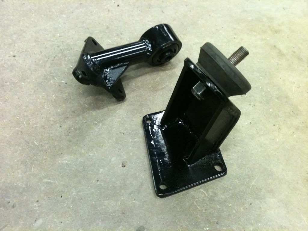

Har inte hänt så mycke i vinter på den det som är gjort är att jag har bytt utväxling från 3:56 till 3:15 sen har jag byggt om motorkuddarna till lite mer bruksvänliga då dom förra var så gott som stum inte en skön upplevelse i en 4à så nu kanske man slipper åka med peltor hela tiden :hihi:
dom nya motorkuddarna

Flitig du är! Vi skulle köpt upp Armstrong och haft garage där. Då kunde ju iaf du och jag som då skruvar dela på det, då hinner man ju träffas i verkliga livet och inte bara på Facebook :P

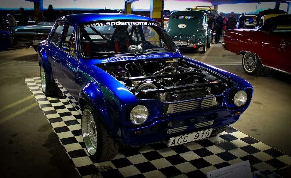

Bilen är ute på gatorna igen allt verkar funka bra förutom ett litet vatten läckage från nedre kylarslang !!
Lägger ut en bild på bilen från shra ö-viks 1 maj utställning
