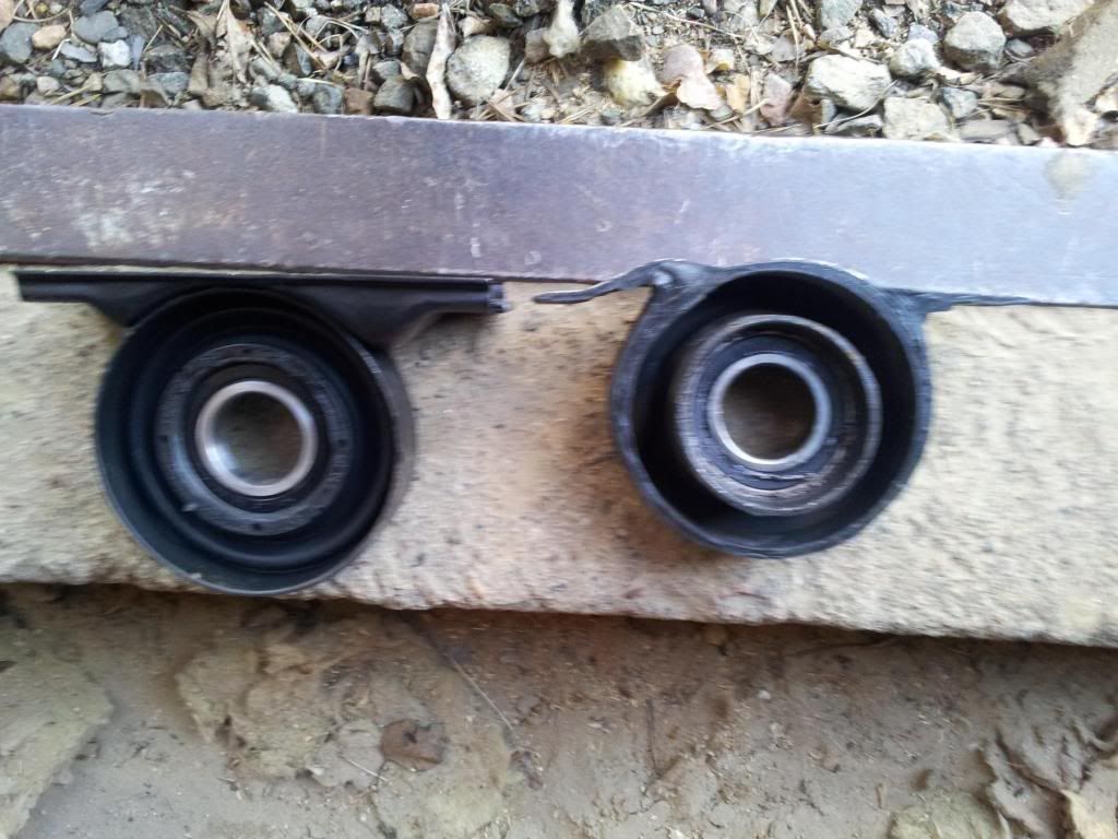

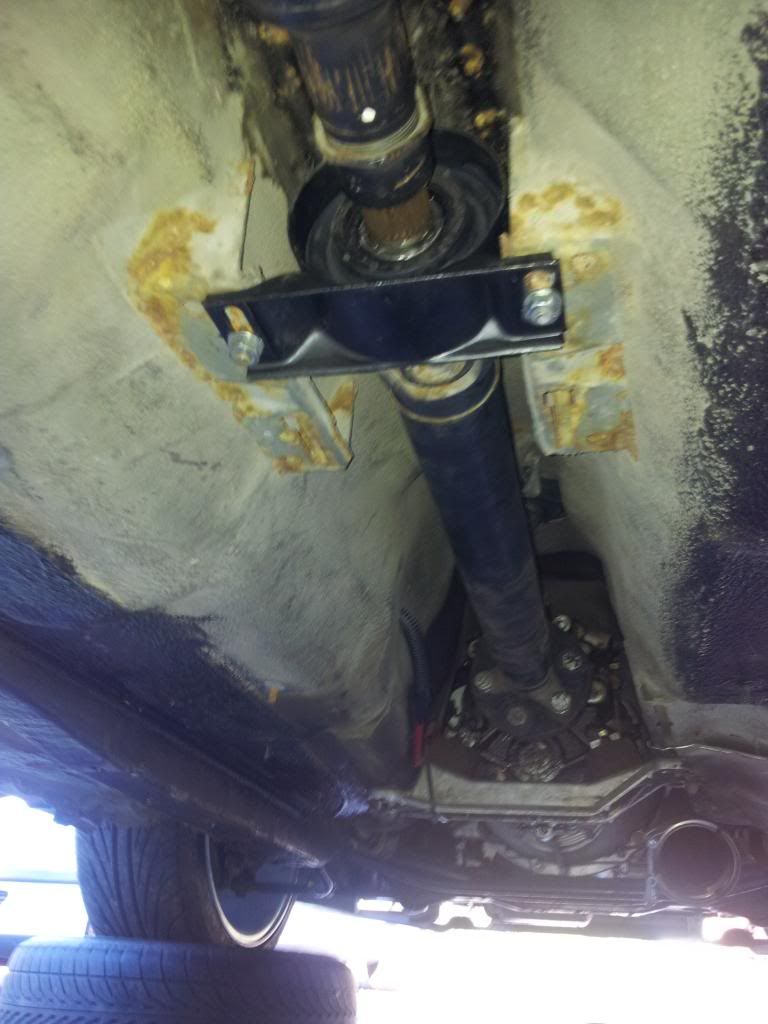

Nu är alla vibrationer från kardan borta. Visade sig att stödlagret hade formen av en ägg :lol: . Sen var hardyskivan grovt våldtagen.
Cjagenmark tackar för tipset om E34 lagret :thumbright: . Nu funkar det prima.

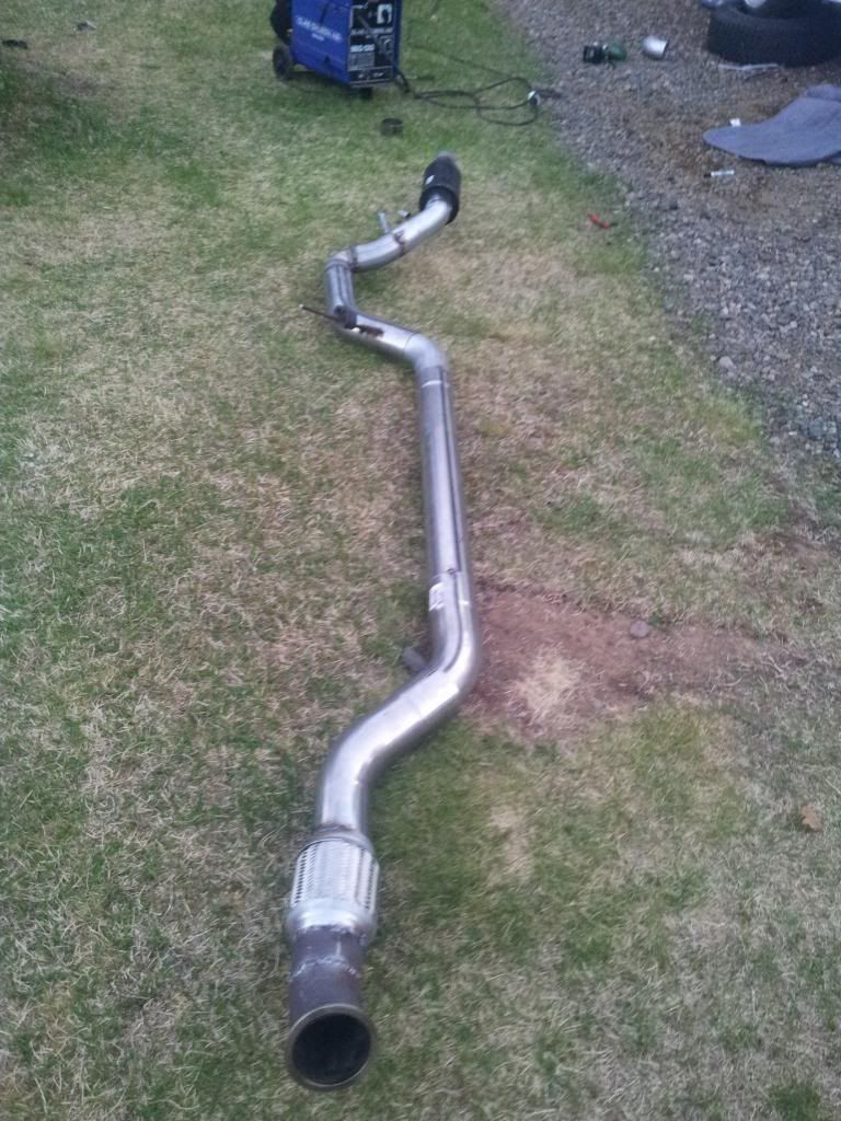

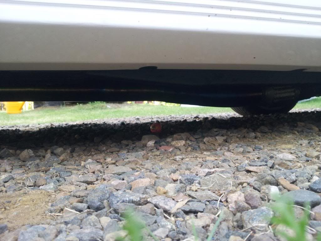

Sen byggdes avgassystemet igår natt. Vart 3.5" nästan hela vägen men fick slut rör så fick kona ner det till 3 " just vid bakaxeln. Vart nästan förvånad över hur hög harkfrigång det blev.

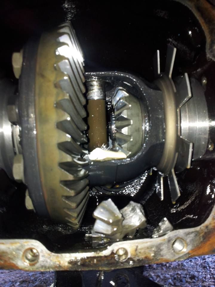

Har nu luffat omkring i två dagar med rena semestermappen och allt har fungera prima . Men idag fick bilen nog. Började hugga och slå vid skarpa svängar och gaspådrag. :doh:
Öppnade kåpan till diffen och fick skåda rena katastrofen bakom locket.

bara att fylla ut med svetsen då

Men diffen är iaf svetsad på nytt och så har jag kopplat in launchen :thumbright:. Blir kanske ett ryck till ledigveckan. Har fortfarande nå som spökar med att den tappar en cylinder så måste forska i det.

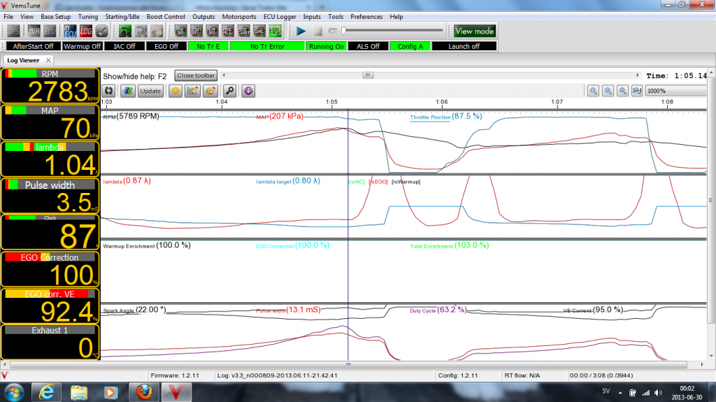

Snart kommer antingen bilen skrotas eller så kommer den att vara till salu ! NU börjar jag vara trött :angryfire:
Nu har jag haft problem hela jävla sommarn med att den tappar en cylinder vid drygt 200kPa! Bytt allt som har med tändning att göra .
Tom provat köra med spolen jag körde med förra året. Jordat motorn på alla tänkbara ställen. Men ingen skillnad !!!!!
Sen verkar det som att servopumpen havererat men det är ju egentigen små bekymmer.

Det går framåt, Har hittat en de fel på den som mest troligt har påverkat bilen.
Det går ju bra att köra fördelare om man har fräscha grejer. Allt är ju som sagt nytt. Och tror inte det har med tändning att göra dom här felen .
Spridarna är också nya Bosch 1200. Och stiften är NGK B7ES med 0.4mm i gap.
Bara andas genom näsan och ta nya tag :lol:
