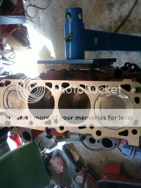

Jag har väl inte bestämt nått mål med effekten men jag är riktigt sugen att för första gången bromsa motorn.har hitills mappats i bil.Jag har diskuterat en del med olika personer kring att fylla blocket med betong för/nackdelar med det och lite olika teorier kring kolvspel/ringgap.funderar också lite kring hur jag ska göra med "o-ringning" av blocket.kommer kanske att köra med mindre uppstick (ca 0.10) än tidigare 0.20mm så att toppackningen går före blocket vid ev spikning.jag tänkte bygga klart allt runtomkring motorn innan jag koncentrerar mig helt på den.

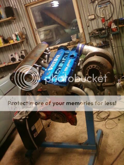

jag håller på att göra klar motorn nu

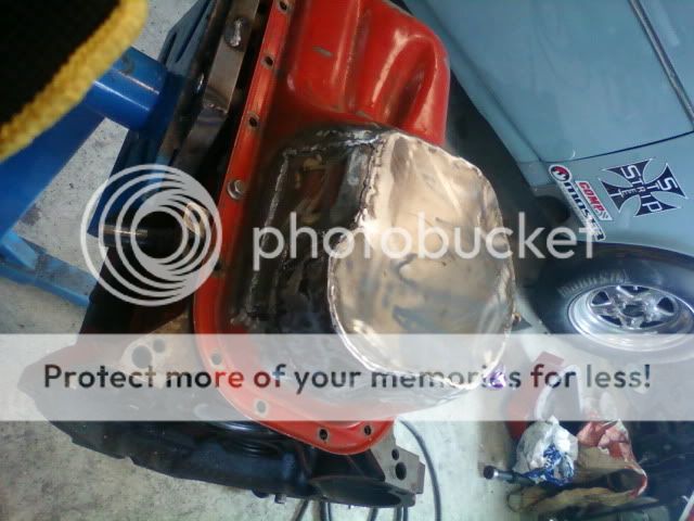

ombyggt tråg.flyttat pickupen längst bak i tråget på lägsta punkten

ser bra ut tråget och ventilutagen.
så ska nog alla som 60 fotar under 1.50sek bygga om om man vill ha olje tryck i starten.

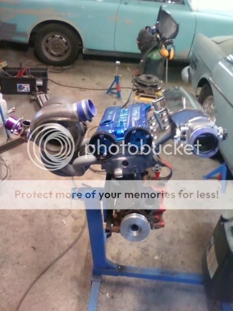

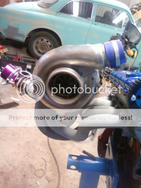

provmonterade lite saker ikväll.måste justera vissa saker bla anslutningen till vevhusventen på ventilkåpan.håller på med oljereturen också

Ser bra ut!
