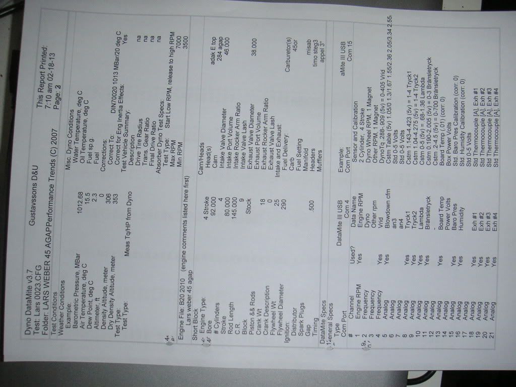

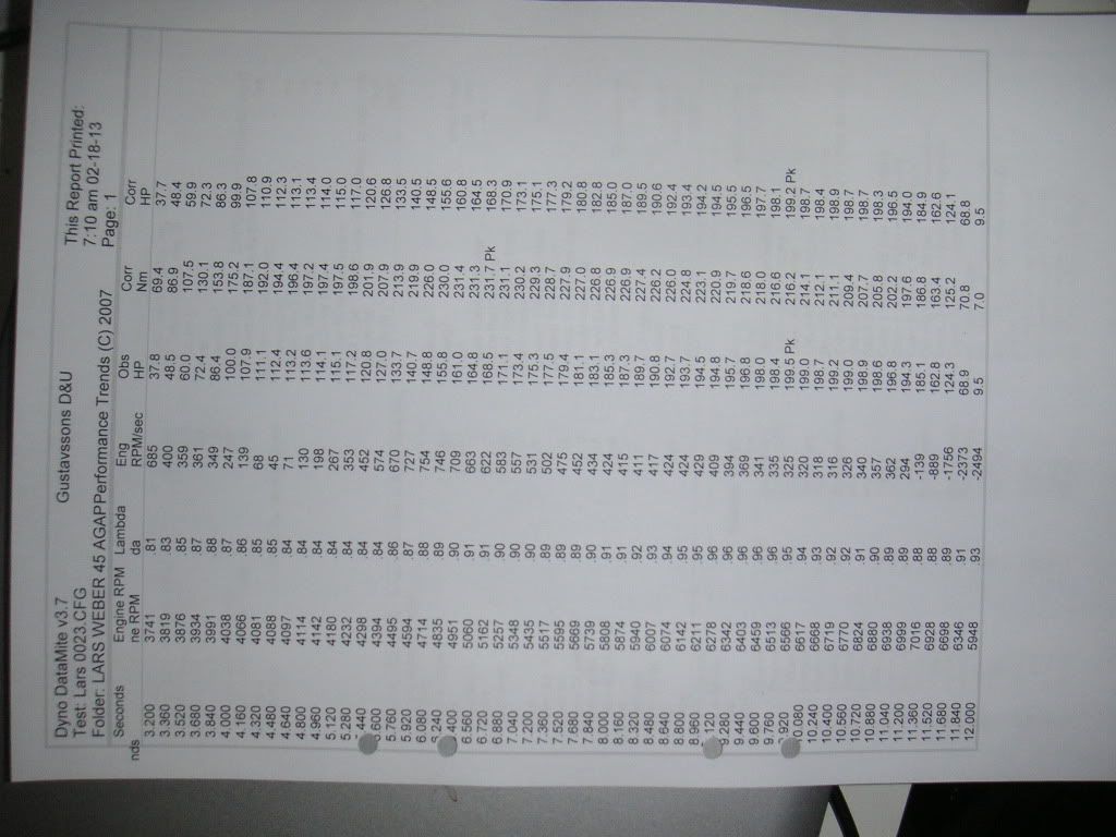

B20 92mm B21 kolvar weber 45:or, timo steg tre och agap 284.

Fränt retligt nära 200

Blev de knte ungefär samma på b20 dyno tävlingen? De stannade precis innan 200

det vart faktiskt 200.2 på piken :)
jo det va rätt lika effekt som i dyno tävligen (vinnaren hade 195.8hk) http://forum.savarturbo.se/viewtopic.ph ... &start=255 men förutsättningarna va inte 100% samma, vi hade tillexempel ett snäpp värre 284 agap kam och lite större 40mm halsringar men jag tror vi har en lite tuffare Din 70020 korrigering som kanske ger nån hk mer?
en riktigt lyckad enkel motor iallafall som va 100% made in adak tror jag nästan man kan säga :thumbright:
med större gasare och lite mer tuning på lamdan så skulle det nog ha kunnat närma sig 100 Din Liter hk som är dröm målet här vi vill pasera i framtiden i sävar bänken. det låter inte så svårt men det är lite lurigt att plocka ärliga 100L/hk med "vanligt" weber trim.
