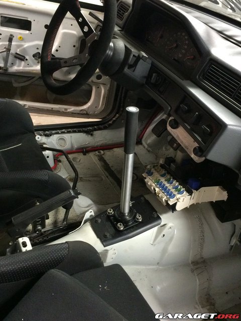

Imån ska jag svarva en växelspak till mitt flänskullager!

Idag svarvade jag till en spak och monterade ihop och tog en liten provrunda, alla växlar gick i fint, gott!

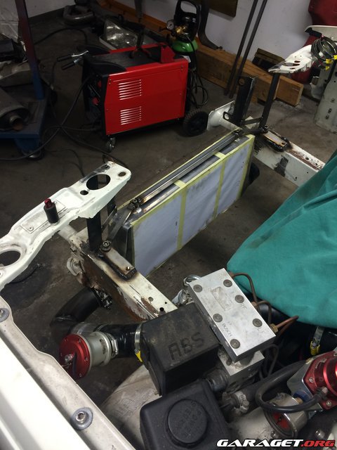

Börjat staga upp fronten, fått dit den nya ic'n och tryckröret på kalla sidan.

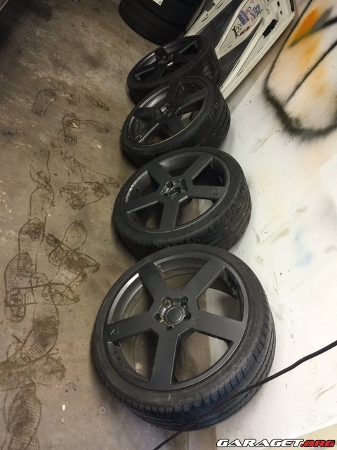

Bytte bort min 17" plåtisar mot 19"R, visserligen sprayburkslackade men det spelar mindre roll för mig. De blir vita sen.
Imån tisdag blir det nog några timmar till i garaget.
Tänkte att en polare ska svetsa dit lite plattor med gängade hål på min alukylare
- då det inte finns några fästpunkter på den nu.
Tidigare har den bara varit fastklamrad som original. Nu ska den bli skruvad ungefär likadant som icn sitter.
Även fixa det andra tryckröret och kanske börja måtta dit oljekylaren.

Miniupdate:
Fick ditsvetsat lite fästpunkter på vattenkylaren och oljekylaren så jag kunde flytta fram allt lite bättre
Även helsvetsat mina fästen till alla kylarna
Vevhustankarna fick en lite bättre placering och fick ihop lite vettigare tryckrör utan onödiga S-böjar som det var tidigare
Skruvade på de nya hjulen också så den ser lite roligare ut bland allt damm och skit
Demonterat allt i fronten nu och börjat plocka bort grejer på motorn.
Ska snitta upp det högra hjulhuset lite så att man i framtiden kan få bort turbo+grenrör utan att behöva hissa upp motorn.
När det är gjort så blir det helsvetsa så mycket som möjligt i motorrummet, även fixa ett par mindre rosthål.
Sen blir det på med lillturbon och bygga ihop ett avgassystem till besiktning, så när allt är gjort där fram blir det lyfta ur motorn och slipa, spackla och lacka motorrummet.

Tråkig update, nu vill jag få bort allt så man kan börja få det snyggt i stället
Idag rev jag bort all el, lite servoslangar, koppling & bromsgrejer m.m.
Förra säsongen rev jag ur kabelhärvan till ABS'n och använde bara själva klumpen för att bromsrören skulle ha nånstans att sitta.
Men nu när jag ändå ska riva ner allt så tänkte jag skita i att sätta tillbaka ABS-enheten.
Hur brukar man göra då? Finns det nåt smidigt så man kan koppla ihop bromsnipplarna etc?
Tar man från en "GL-bil utan abs" eller hur gör man? Kom gärna med tips!
Här nånstans blir det nog en ny kabelgenomföring till härvan till sprutet så det blir lite mindre synligt sen.
