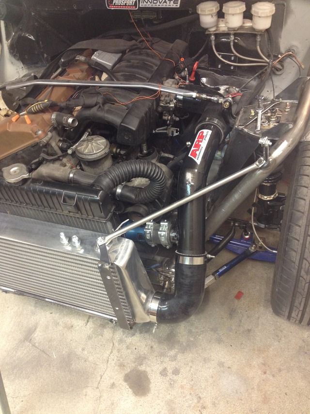

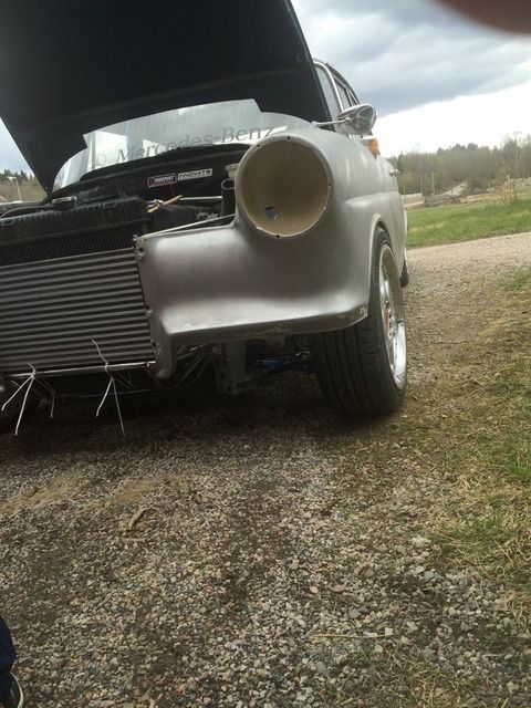

Update!

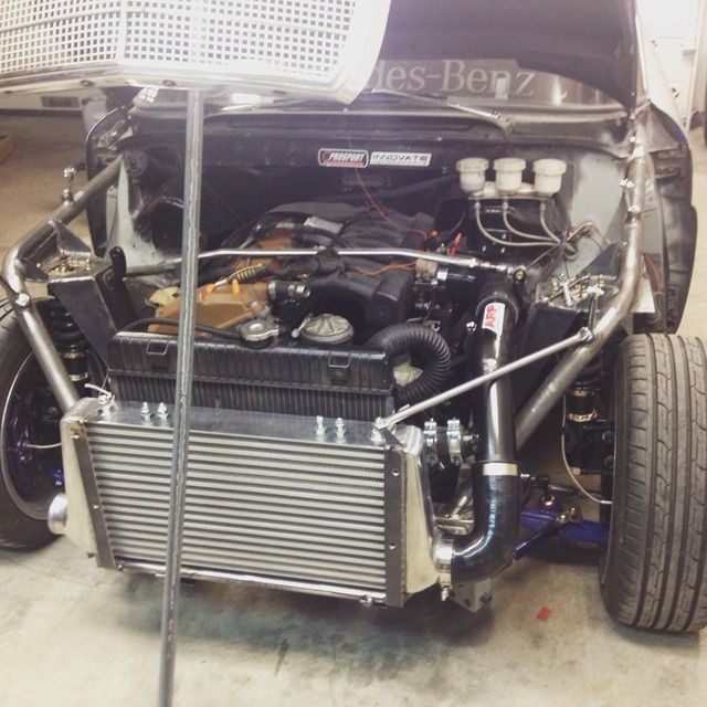

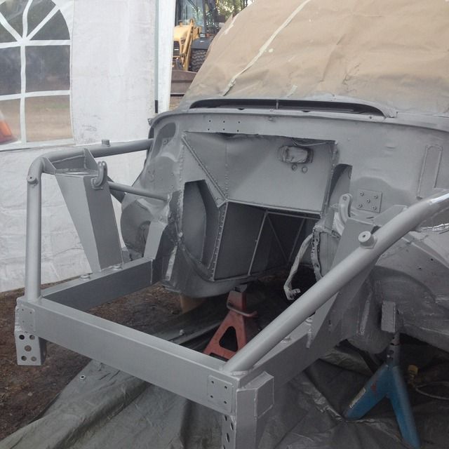

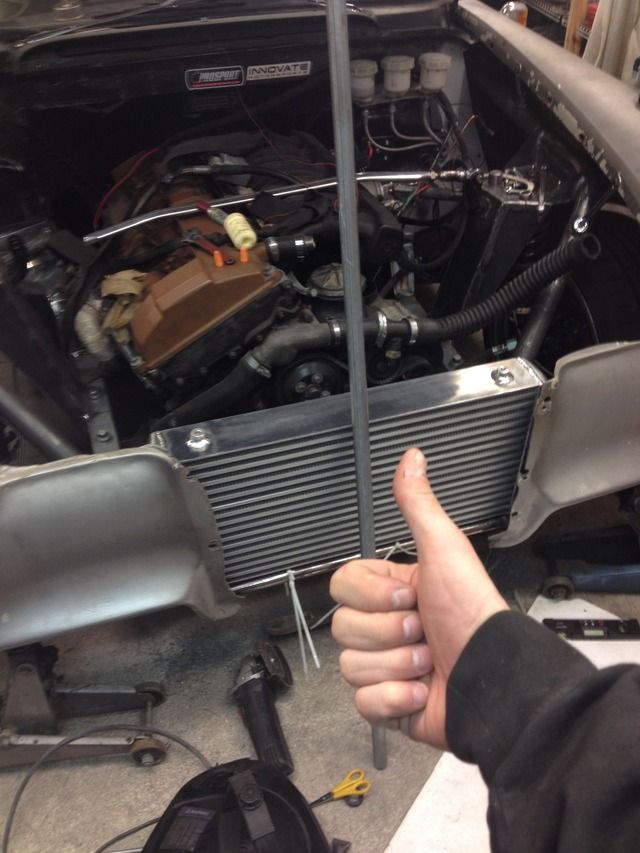

Har spenderat några kvällar med att göra en främre "krockbalk" (ett 20mm rör)att fästa kylare och intercooler i.
Då min lilla IC är väldigt liten skulle det innebära en massa extra rör och arbete för att få en vettig bärighet i det hela då skärmarna måste sitta fast i konstruktionen.
Så min IC la jag på hyllan o ringde en vän som hade en modell större hemma, den täckte upp betydligt bättre
Nu vart det även enklare med skärm fästen då intercoolern fungerar som en bärande del av konstruktionen

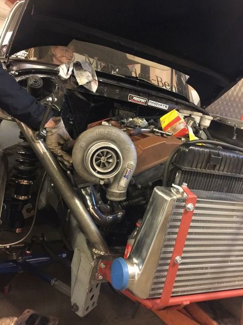

Provade även det gamla tryckröret och till min förvåning passade det med mindre modifikationer av gummi böjarna

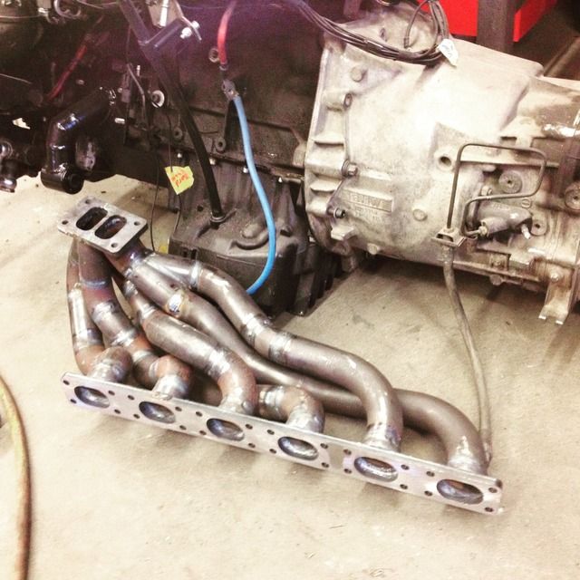

lämnade jiggen för grenröret till Robban i söndsags och fick samtal igår förmiddag att grenröret var "klart" skall bara provmonteras o sen helsvetsas !
så drog ut till bilen och satte dit det lite snabbt så det kan helsvetsas direkt.

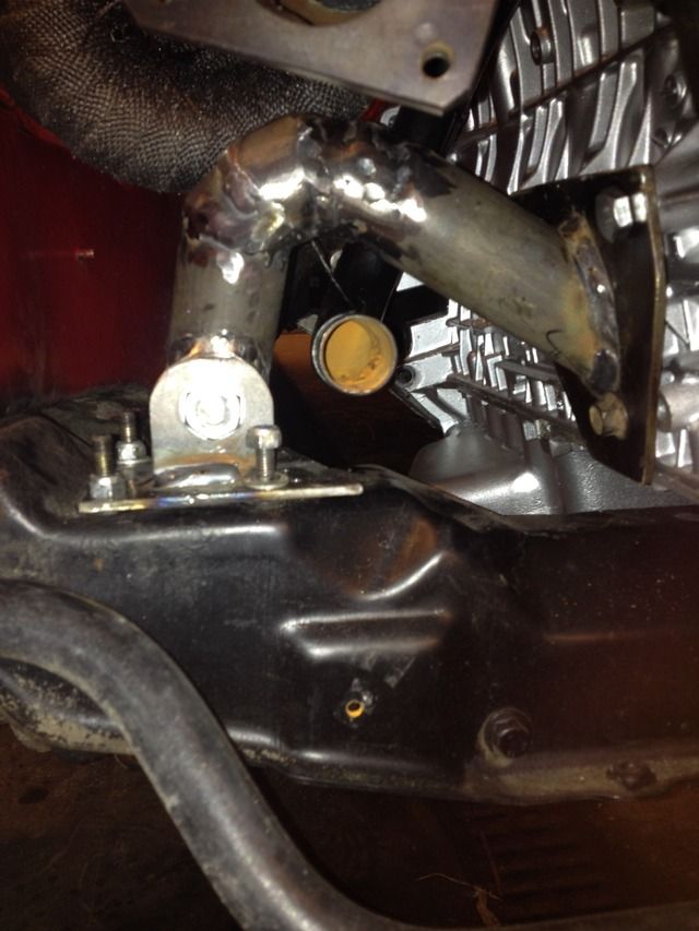

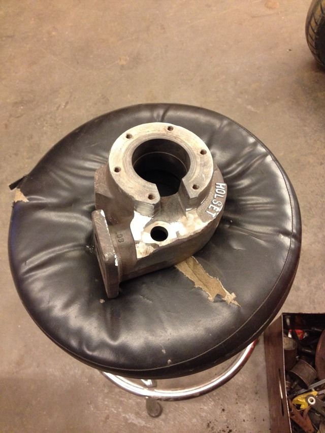

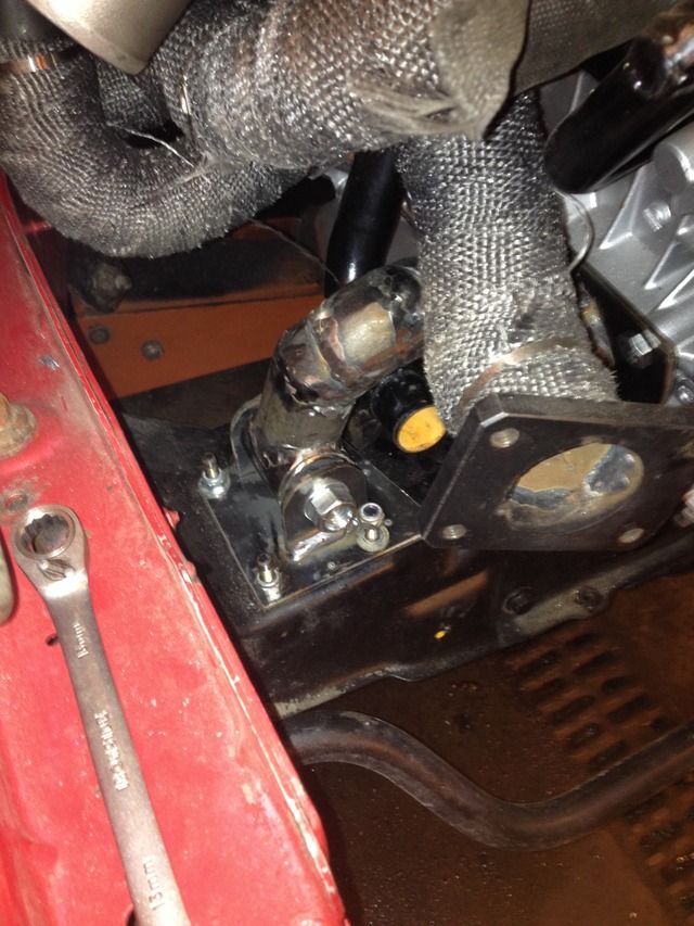

Har äntligen tagit tag i nått som stört mig otroligt länge..
Nämligen kapat bort wastegate delen på avgashuset
Han med att lägga igen ett litet rosthål med som kom fram i ett hörn då alla gamla plåtar togs bort.

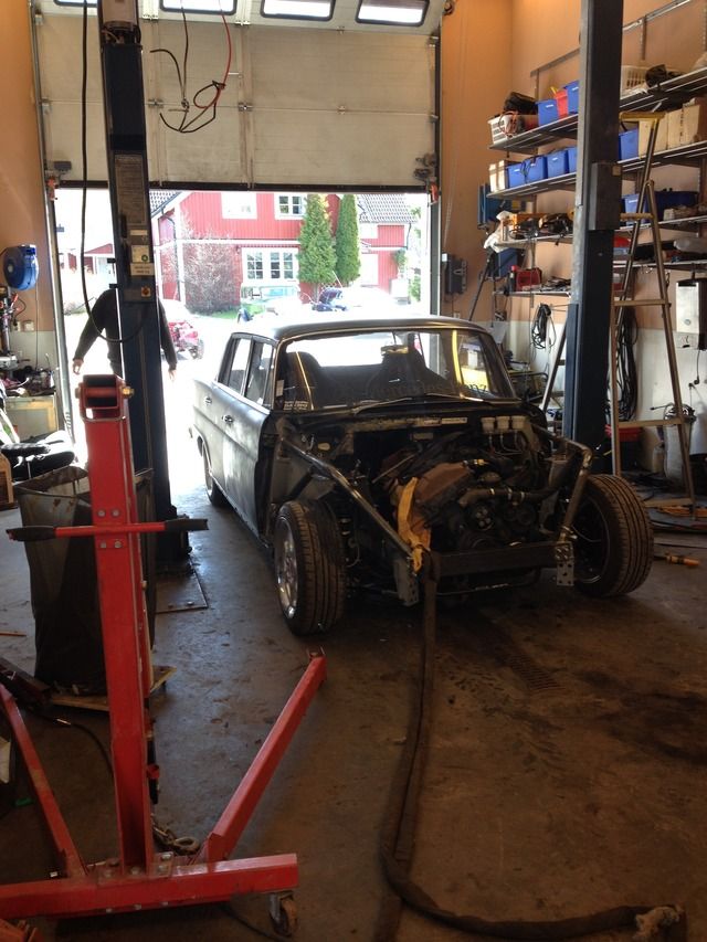

Re: ELR garage aktiviteter - mercedes w110 Turbo
update!
vart inte så mycket gjort som jag hoppats på i helgen men det tar vi igen nu i veckan.

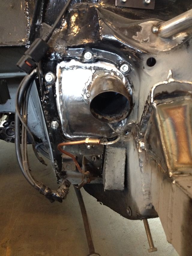

Lyckades iaf göra en ny plåt med genomföring för rattstången
vart inte världens snyggaste men den syns väl förhoppningsvis inte så mycket sen.
sen hissades bilen upp för inspektion och tur var väl det då ett fästen för bakvagnen hade spruckit i svetsen (3-4mm) i karossen... slipa rent och dra på ny svetsfog, hinkade även ur motorn i samma veva så man kom åt att helsvetsa lite saker som fortfarande var punktade bara.
drog runt bilen med fyrhjulingen lite försiktigt då bromsarna fortfarande inte är i bruk men må säga att att allt känns bra och riktigt!

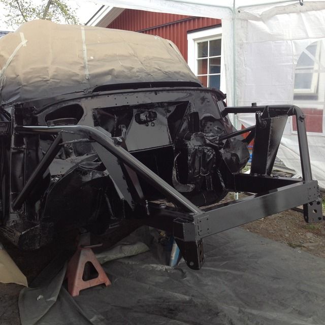

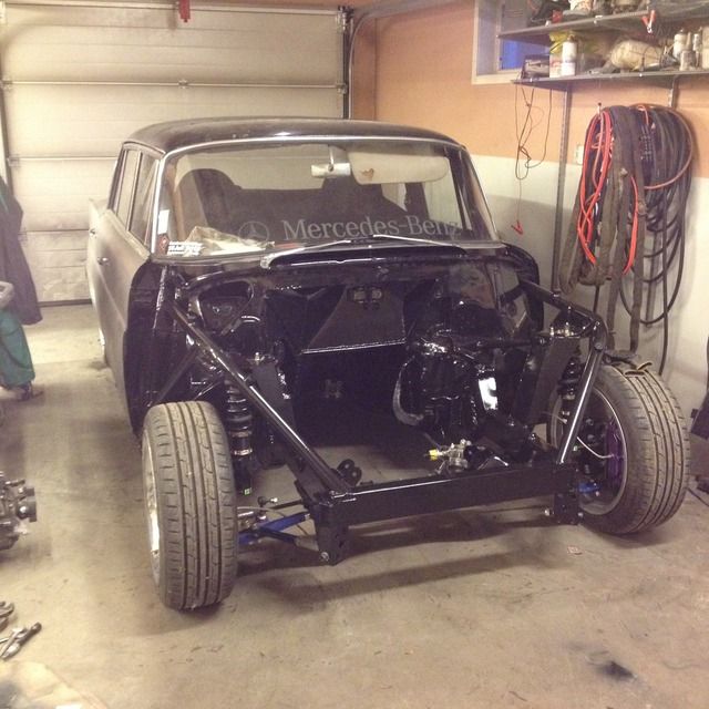

Har i veckan slipat, slipat, slipat och slipat lite till för att kunna få någon ordning på motorutrymmet.
Kände mig ganska nöjd efter 3 dagars arbete så reste tältet och puttade ut bilen.
Sen maskerades allt upp och tvättades av med thinner, blandade ut sealern/grunden och satte igång.
Det fick torka övernatten och drog sedan på Biltemas 2K svarta båtlack och resultatet vart bättre än förväntat

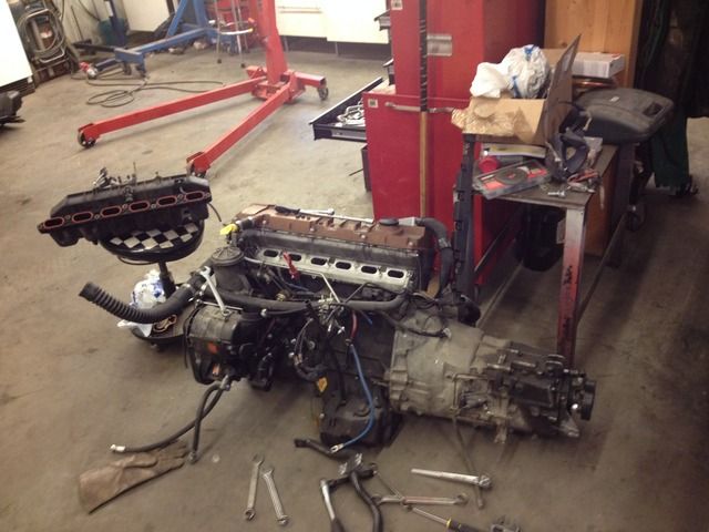

Update!
Lagom trött efter resan/besöket på bimmers of sweden så åkte jag till garaget några timmar igår, tur man sparat lite slö jobb så man kunde arbeta i lugn takt
Tog av insuget och limmade alla anslutningar (denna gång med loctite 2k), bytte TPS givare, bytte packningarna, skruvade dit nya grenröret och lackade motorfästena.

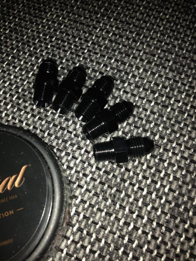

Har även fått hem dessa små rackare AN4 -> 1/8npt, så nu blir det AN4 till hela vacum systemet.
så ikväll skall det dras bromsrör fram sedan skall maskin i igen och förhoppningsvis slipper jag ta ur den nå mer sen
