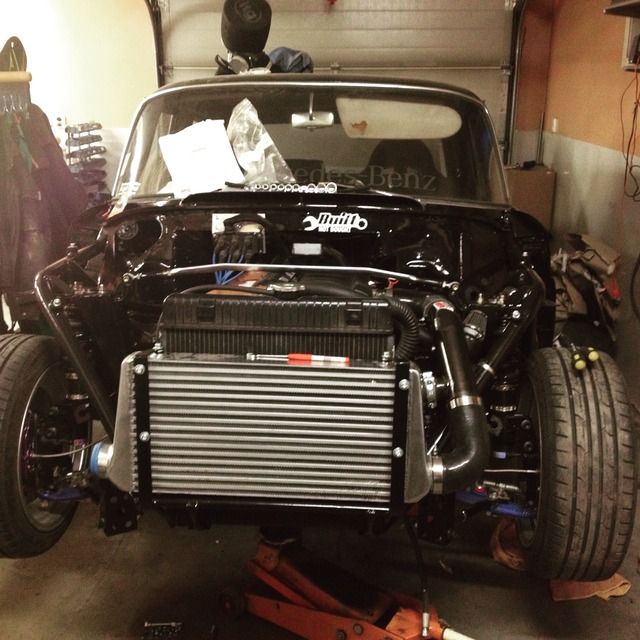

Update!
Slutmonteringen har börjatBild

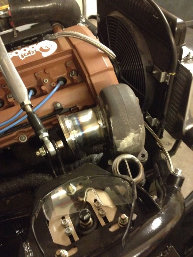

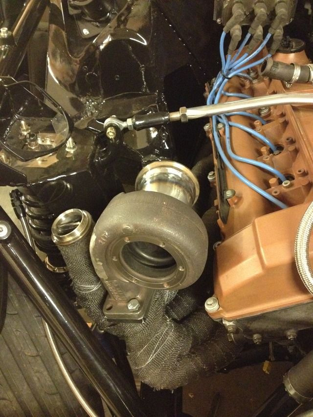

Update!
Grenröret har skickats till Robban för svetsning av WG rör, undertiden har jag fixat med bromsar, elektriska biten, lite kyl slangar och börjat montera ihop drivlinan så nu återstår några få punkter. Bild
Får troligtvis tillbaka grenröret på måndag så då skall DP, Tryckrör göras och förhoppningarna är att starta upp på tisdag och justera in laddtrycks kurvan så man är färdig inför körningen på onsdag kväll.

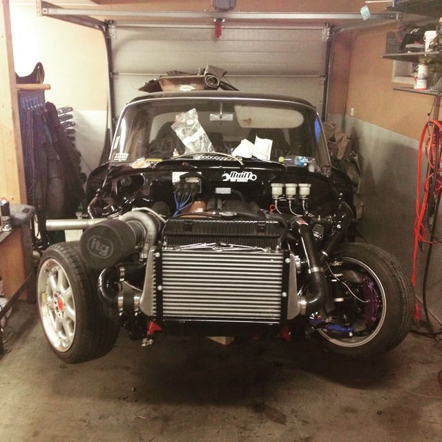

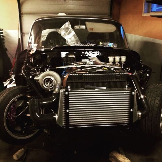

Update!
Nu är vi väldigt nära uppstart!
