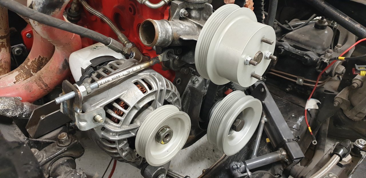

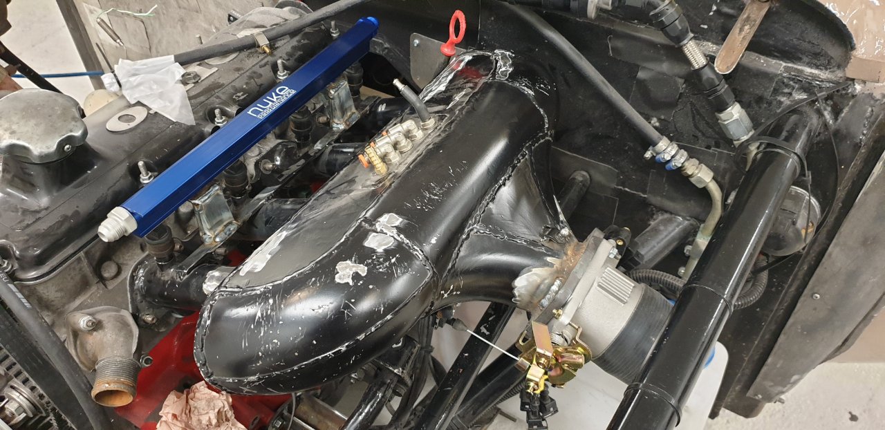

Inlägg av zeke varg »
Generator fästet gick att använda orginal aluminium. Generatorn roterades 180 grader, och kunde så komma närmare motorn. Kompaktare än tidigare vilket verkar ge bra frigång till a-arm som varit ett problem. Remspänningen blev också enklare än innan. Tillsammans med multirem så borde det inte vara nåt krångel med remmar som vänder sig. Motorn är sänkt ca 3cm i framkant jämfört med tidigare.
Plenumet uppdateras med nytt spjäll och bränsleskena.
Utväxlingen på gasspjället är annorlunda från Volvo mekanismen vilket gav ett väldigt kort slag på gaspedalen. Det går att bygga om geometrin vid pedalen om det upplevs som ett problem.

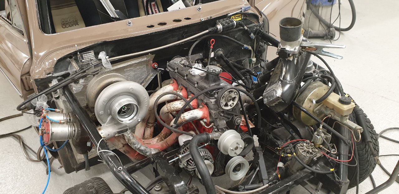

Tryckrören leds ute i skärmarna och tar höjd över däcken för att inte kollidera om man skulle råka få hjullyft och släppa ner den hårt. Genom att vrida kompressor kåpan för dragning ute i skärmen i kombination med sänkt motor så ryms turbon under huven utan hål.
