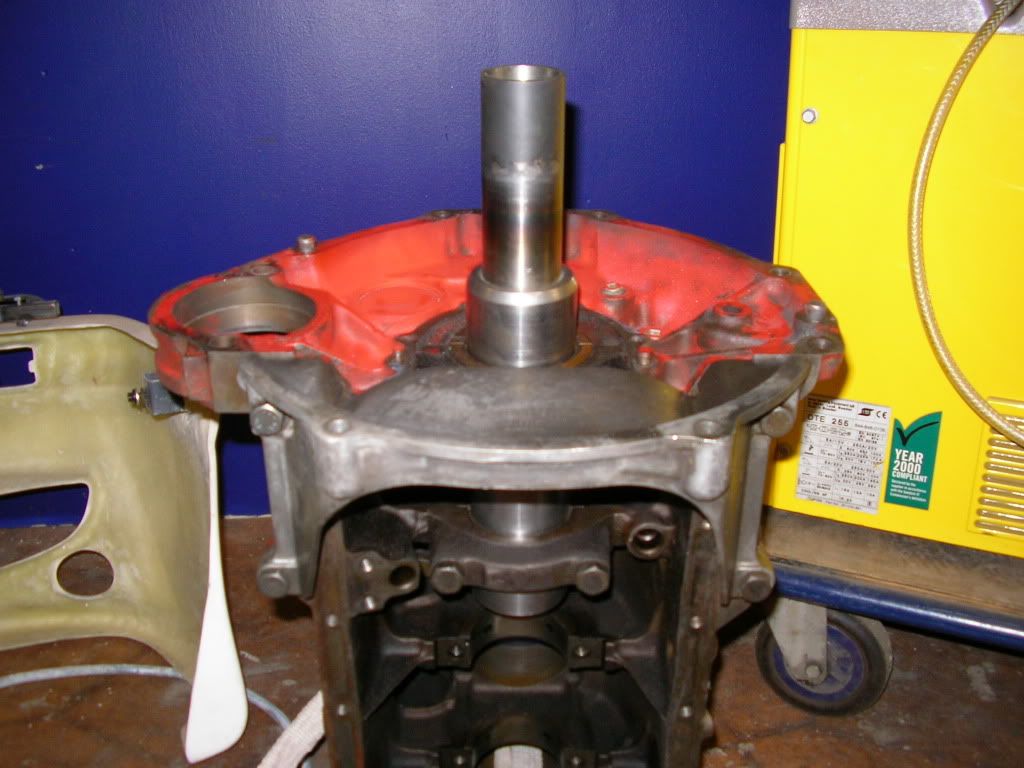

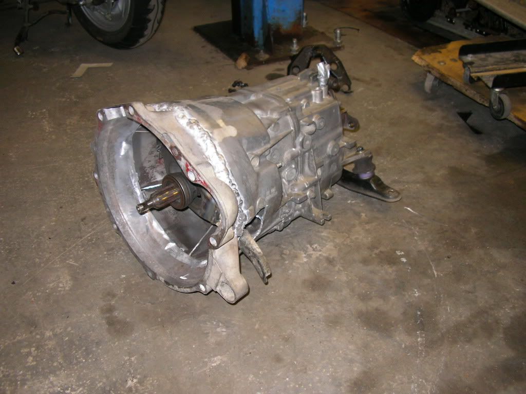

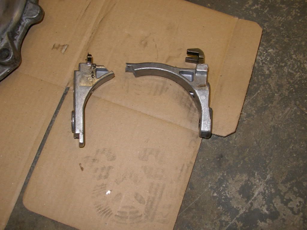

Den nya lådan är svetsad den gamla är isärplockad hittade en anledning varför den inte ville växla riktigt bra !
Sintern är inlämnad hos Dynotech för ompuckning så snart är den ute på gatan igen :)
Jiggen till lådan
Från gamla lådan

samma fel som jag har på min 142. har brutit av den en gång förut också i semi finalen tröjan typ 2002? :)
till min låda fins en förstärkt arm men man ska ju orka meka i den också. :doh:

Det där brukar inte vara ett problem, kan hända att Hedman ville vara snäll med lådan och att han blev straffad direkt :)

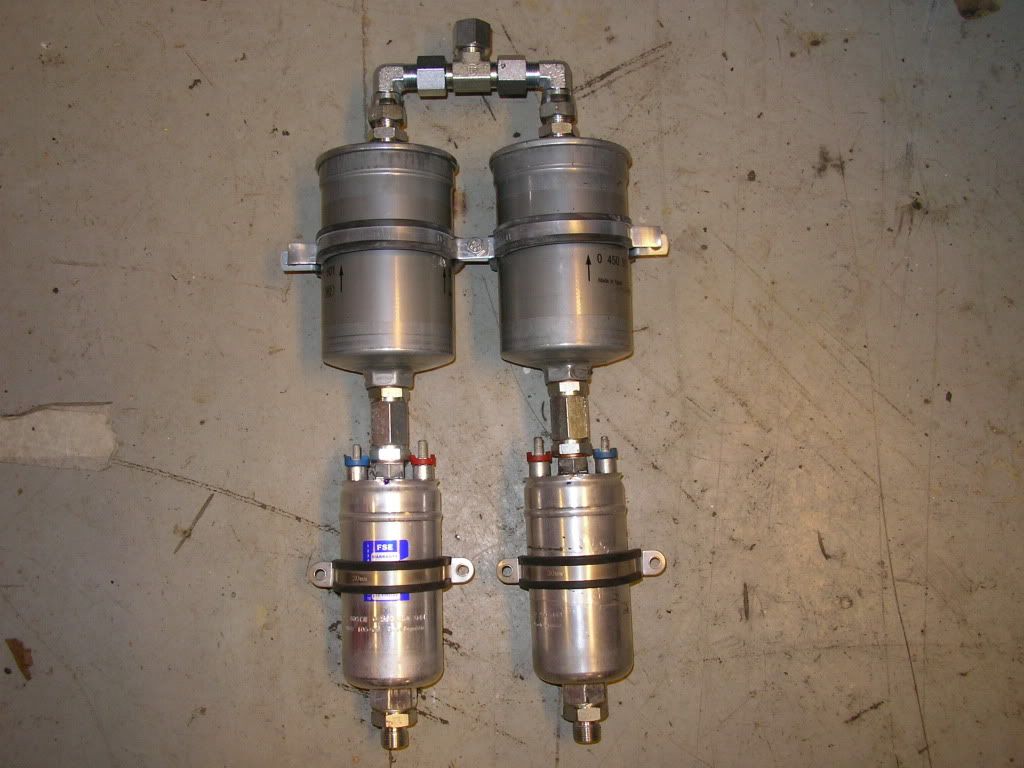

Projekt 044 x 2 startat då den vill gå magert :roll:

En blev två !!
