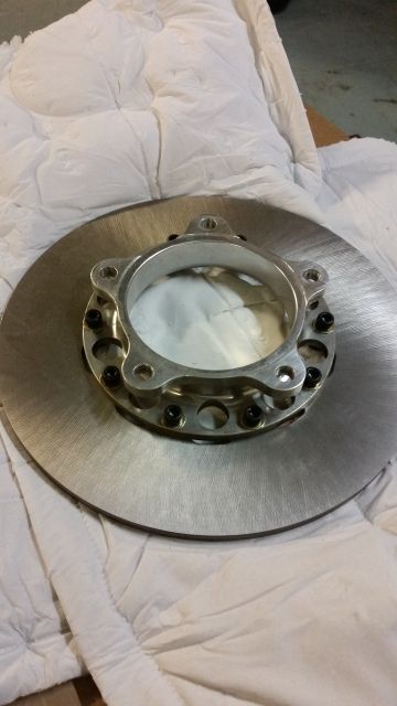

Det har trillat in lite nya och renoverade grejer.
Lamb fjäderbenen har varit över pölen och är nu i ordning igen.
En ny bromskiva fick följa med dem tillbaka också.
Och ett par nya weld spindelmonterade fram fälgar.
Var ut med med de renoverade fjäderbenen till Ajden i går eftermiddag
och som ni kan se så sitter de på plats redan. Snabb kille de där

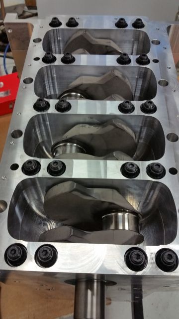

Det har hänt lite mer med blocket också.
Ramlager lägena är arborrade och linehonade.
Vi har provmonterat vevaxeln och det såg fint ut.
Så nu ska fodren i. Sen är det dags för montering.
Ska bli spännande!
Vi va och hämta chassit hos Ajden i lördags då han gjort klart förra veckan.
Och de såg ju kanon ut. Så nu är det ju bara några 100tals timmar kvar med resten
Ska bli spännande!

kul att chassit är tillbaka. ser ut som att vevaxeln kommer ligga stabilt inbakat i blocket
kör man anorlunda lager spel i en billet alu motor eller är det samma som i en järn motor?
