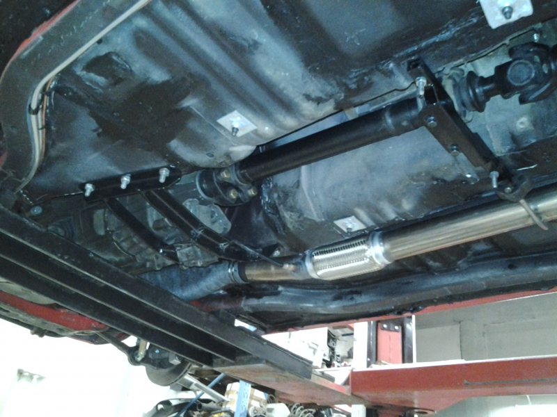

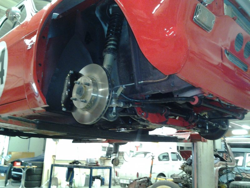

Några bilder från första gången utomhus för egen maskin.

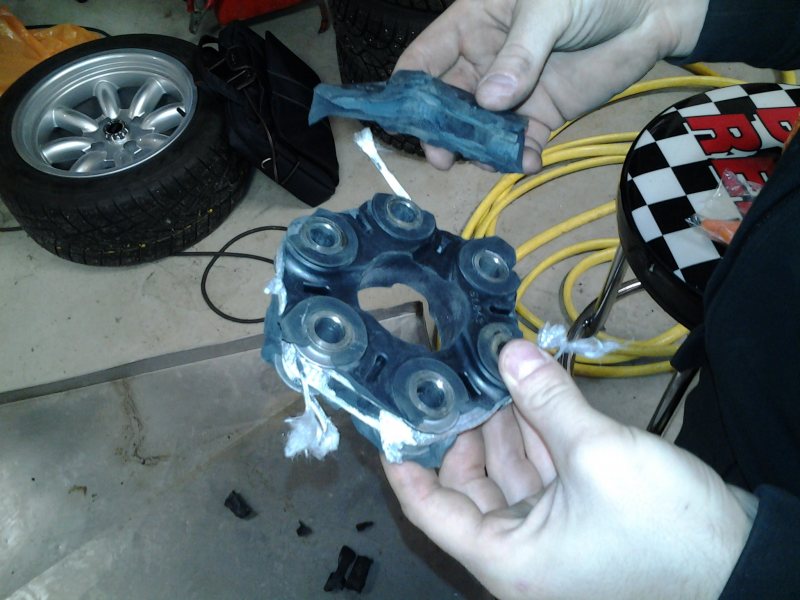

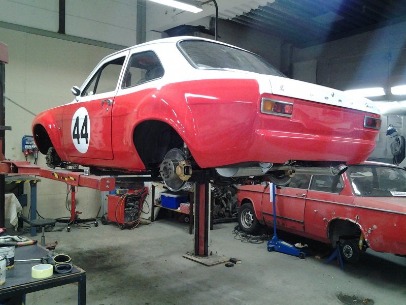

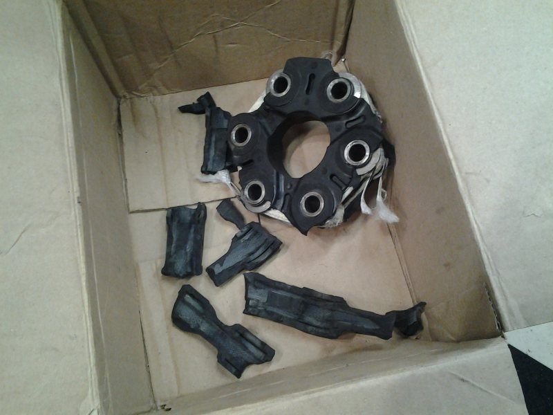

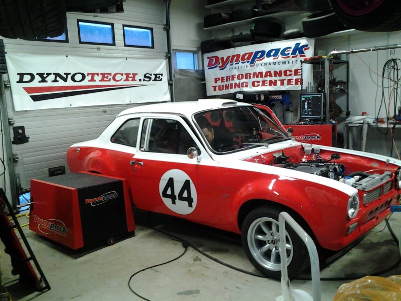

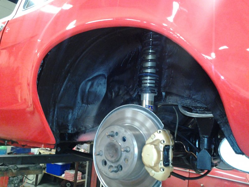

Här kämpas det på i lagom takt! Lite rostskydd på underredet samt lite annat småttogott som tex alla rutor mm som blivit monterat. Hyrde mig en släpkärra och drog ut escorten till Robban på Dynotech för vidare uppdatering av insprutningen samt effektmätning. Förutom en NY hardyskiva som forrden vred sönder, genomled esorten den flera timmar långa tortyren gallant utan andra bekymmer. Det är ju fortfarande en standardmotor där en lite turbo är ersatt av en tyngdriven kompressor med liknande laddtryck. Så vad skulle kunna gå fel?
Känns otroligt skönt att den har genomgått elddopet utan att döbort. Nu är det bara att pilla dit resten.

Vad blev det för siffror då? Eller snarare, hur ser vridgrafen ut från tomgång

Re: Ford Escort MK1- 16v kompressor. STARTAD
Är hardyskivan från Biltema? Låter som skapligt vrid för att dra sönder en sådan om det inte var något tillverkningsfel!
Nix ingen biltema skiva. Det tordes jag inte köpa..
Visst finns det lite vrid i motorn, men vi snackar om så låga laddtryck som 0,55bar. Det hände vid 3:e pullet och 170dhk. Det var formligen storm under bilen från fläktarna så överhättning var det inte. Efter att ha sett hur den är uppbyggd, är vi helt säker på vad felet var. Den var felmärkt och därgenom blivit felmonterad. BMW skivorna samt volvo orginal som jag bytt ut var omvänd märkning på "pilarna". Vi notorade det när jag monterade den, men är det gjutna pilar så borde det väl vara som det ska... eller? Personalen på butiken jag köpte den på skakade bara huvudet och det var inget snack om reklamation. Kurvorna är som inget att visa upp. Ser ut som en trött sugis...

Bra att den gick att reklamera då, om det var en bmw hardy så var den nog inte gratis misstänker jag..
Hej!
På de Hardry-skivor vi stoppade in på 02órna (6-håls på getrag 245) så var det pilar åt olika håll på vartannat hål (frammåt/bakåt) det vi fick fram
var att det va åt vilket håll man skulle stoppa in bultarna...rätt eller fel men det har iaf. hållit för oss, men vi har ju inte stått i dynopacken och morrat...än... haha
Hur såg markeringarna ut på den där hardyn?
Abris
Abris
Det var pilar åt vartannat håll. Som jag förstått det har det inget med åt vilket håll bultarna ska in. Utan att pilen ska peka på örat på medbringaren vilket stämmer på alla andra jag kollat på UTOM denna..
"Det var pilar åt vartannat håll."
Är det inte 3 öron på varje medbringare förskjutna 60grader mot varandra?
Om då pilarna är åt varannat håll borde man väll kunna vända skivan om ifall pilen pekar åt fel håll, alternativt vrida skivan 60grader, eller passar den bara åt ett håll?
Det ser inte ut så på bilden, men annars hänger jag inte med
inte så ovanligt iofs..
