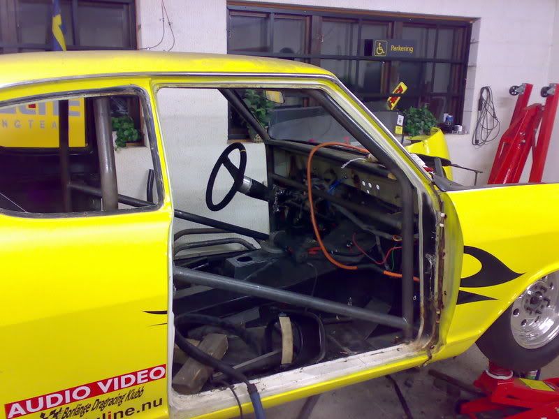

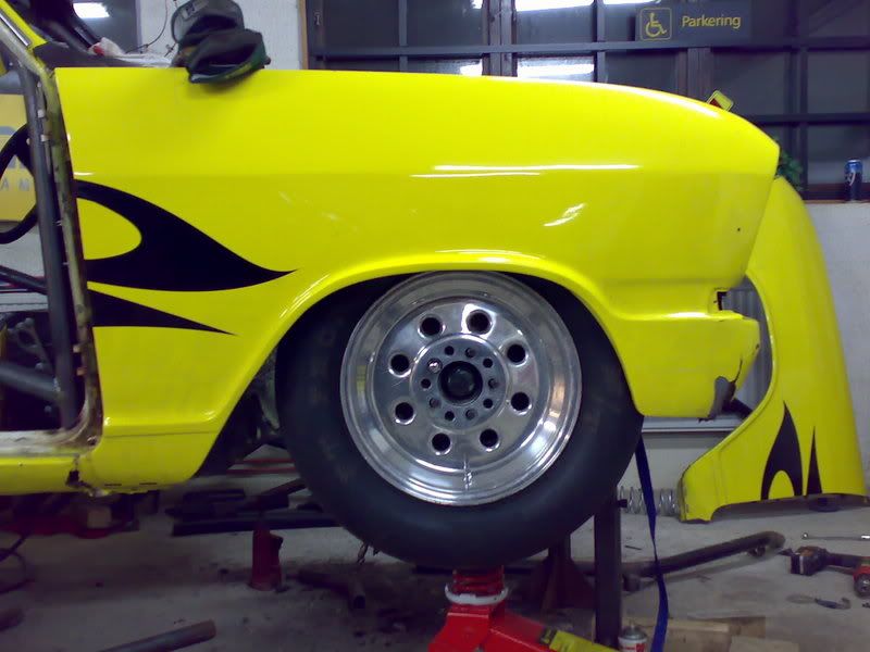

Liten uppdäjt:
Bågen är isvetsad , å va krypande det blir när det ska tiggas.
Det blev lite tajt mot topeden med hjulen så jag fick putta fram framvagnen ca 40mm.
Det fattas några sävor bakåt å fram till ramsnokarna.
Krälsvets
Bågen
Ser det dumt ut ?? funderar på att flytta fram skärmkanten motsvarande.

Klart fränt bygge :shock: Jag tycker inte du ska flytta skärmkanten utan ist förlänga skärmen, bakom hjulet. Alltså flytta skärmen framåt motsvarande bit som hjulet är flyttat.

Jo men ja tänkte så här:
kapa bort hela kanten med ett vågrätt å 2 lodräta snitt , lägga i en rimpa bakom å flytta hela hjulhusbågen frammåt.
Annars stämmer ju inte fronten om jag förlänger hea skärmen.

Jag menar att flytta fronten oxå. Det är ju ett större projekt såklart men jag tänkte att det blir bättre proportioner om man gör så. Hur mycket flyttar du hjulen?

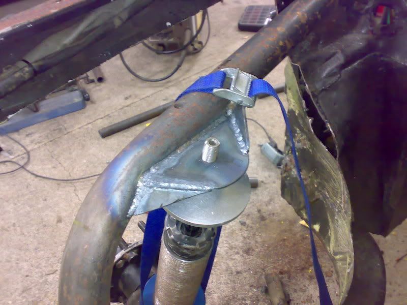

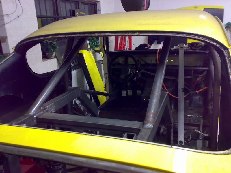

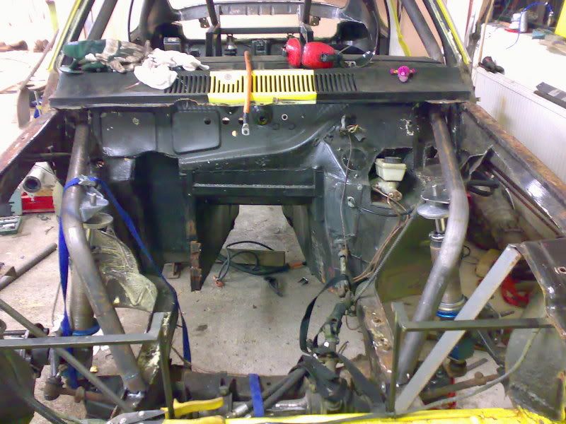

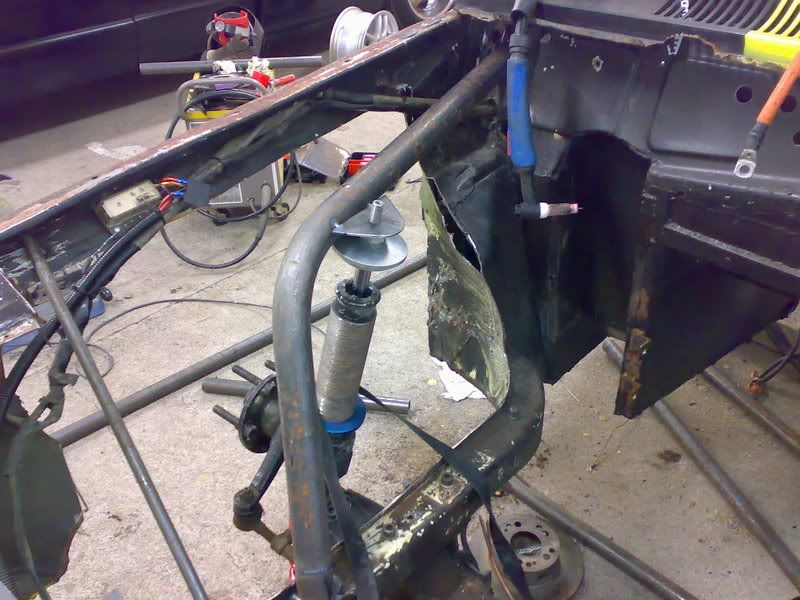

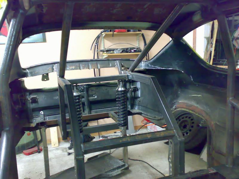

Jaha då blev det nån timmer i garaget i går....

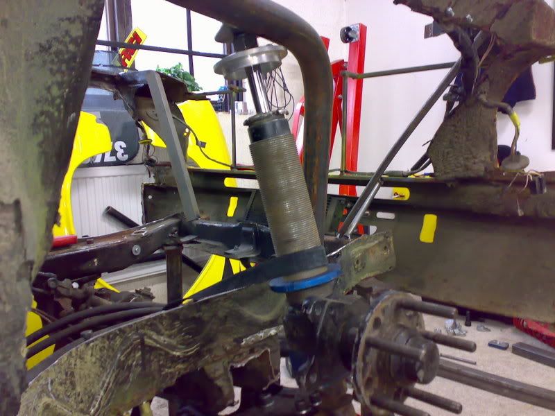

Tillverkade rören fram till ramsnokarna med tillhörande topplagring för fjäderben.
Även 2st rör i bågen hann jag med.
Tack för hjälpen Nicke å audi200_3b
Postar lite bilder om det är nån som vill kika. Komentera gärna.
Rör nr 1.
Annan vilkel.
Överblick.
Topplagringen.
2st rör till i bågen.
Bakifrån.

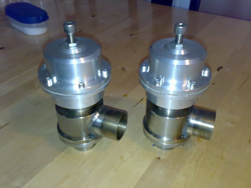

Även inhandlat 2st Wastegates.
Hoppas att kvaliten på bilderna duger, är knäppt med mobilen.

Vad är det för stötdämpare du kör med fram? mått på dom? Ser rätt korta ut tycker jag
Tjernell
Inlägg: 1078
Ort: Hofors
Inlägg av Tjernell »
Golf/volvo , dämpare/ben.
Dom är i race höjd vid foto, så 80mm ihopfjädring finns det att tillgå.
