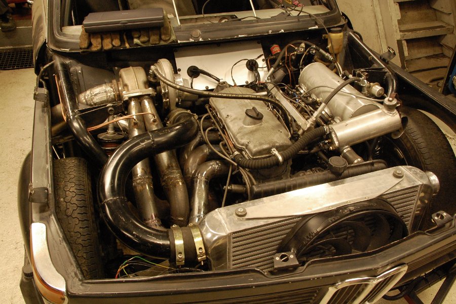

väldigt stilla står bilprojektet, medans motorn har gått i sedanen ett tag men efter att ha tappat kompan på en cyl så togs toppen av för översyn.
det ser ut som om den är på väg tillbaka på plats i veckan
Jonas Ohlsson
Inlägg: 1929
Inlägg av Jonas Ohlsson »
3år sen tråden uppdaterades sist så har bilen äntligen provatkörts :thumbright:
2st vippor gick av vid svåra misständningar förutom det så va det succe och allmänt glada miner :checkered_waving:

Gytt!! :) Fränt och genomarbetat bygge de där!! :)
