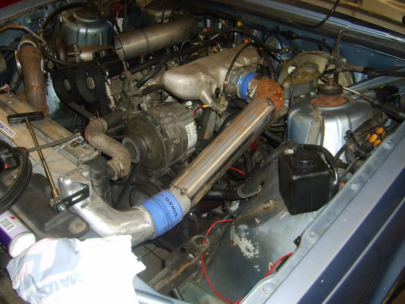

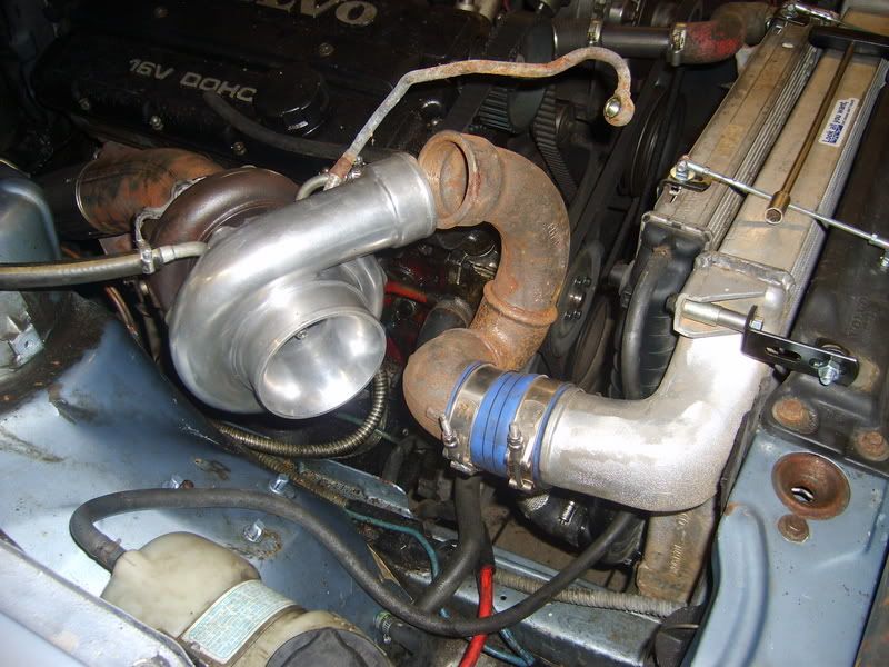

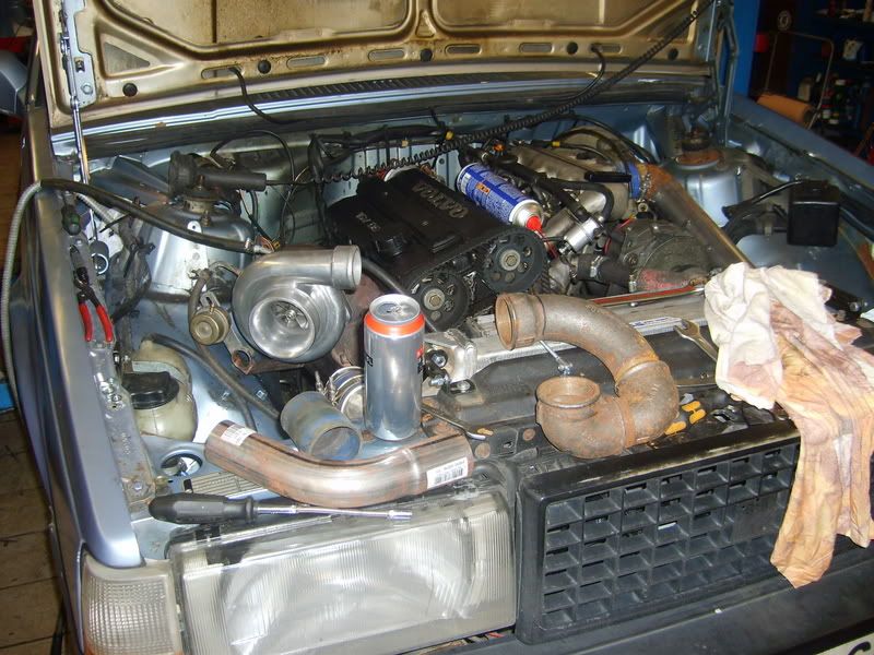

Fräcka rörböjar :lol: :lol: :lol:
Dom sitter som en smäck.... :cop:
Roligt "NO BUDGET" bygge :!:
:arrow: /NXJ

Jag ler fortfarande åt ic röret, klockrent!

ja nu kommer uppdateringen efter helgen!

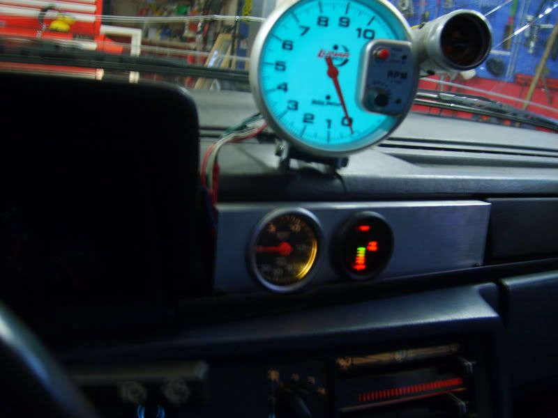

började i fredags med att göra om lite i cockpitt.
Måste ju ha lite flaschiga mätare i en riktig dräpar maskin :lol:

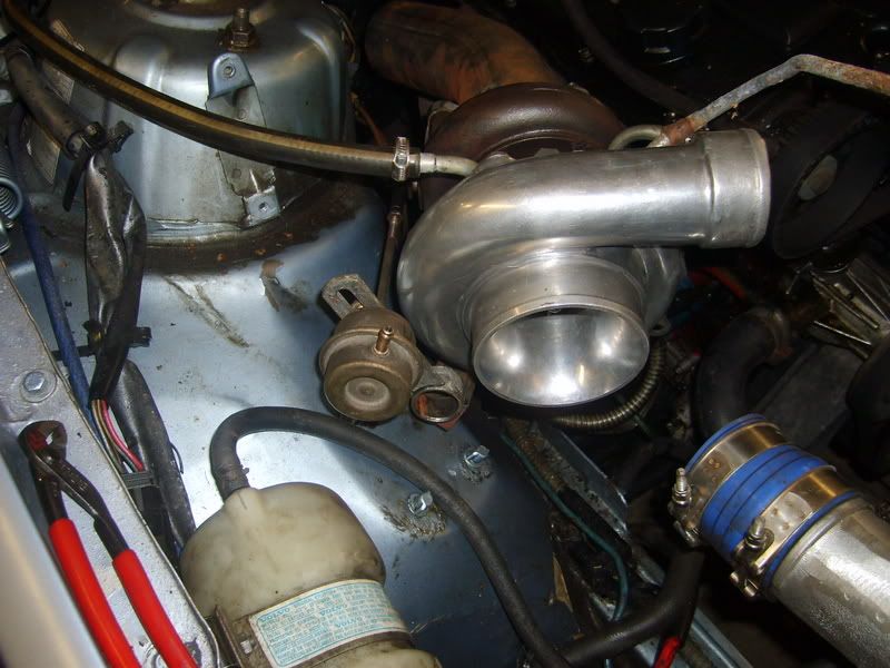

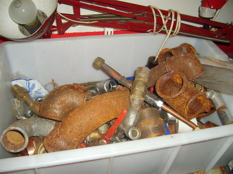

Sen var det dags på lördagen att börja fundera på ic rör.
Hur jag än vred och vände på vanliga tretums avgasböjjar så skulle det fan inte gå om man inte gjorde världens ryssböjjar.
Gick omkring bra länge och funderade på om jag skulle svetsa om intercoolern, men kom på att det var bara dumt då den passar fin fint i min gröna 140.
fann då denna låda i ett skymundan ställe i garaget.
TADA...... hahah, se och begrunda nutidens fulaste ic rör (och ev det tyngsta någonsin)
Bara lite gängtape så är det "klart och betalt" :)

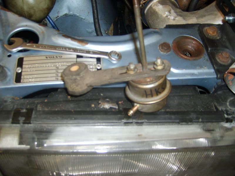

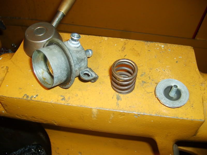

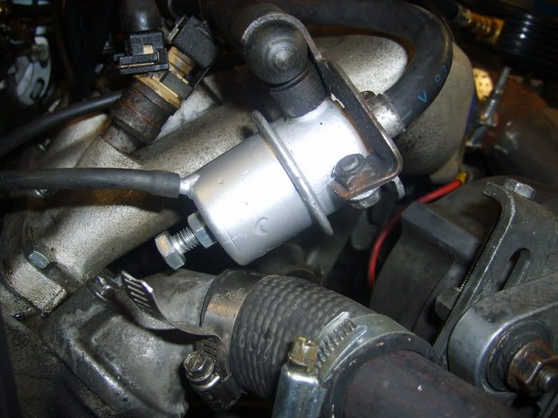

Sen stod wastegate anordningen på tur.
Som tur är så hade jag en saab raggar kompis som kunde undvara mig en hks wastegate :shock: :roll:
Sen fick det bli ett generator spänningstag till någon volvo, antagligen 240.
Dags för ombyggnation av btr.
jag låter bilderna tala för sig själv.

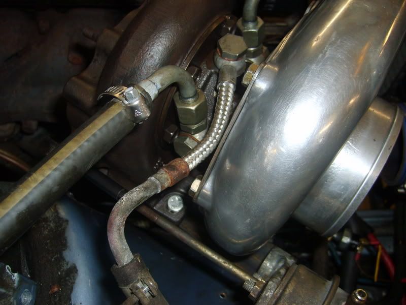

oljetryck kommer från en bränsle ledning audi 100, gammal häck.
överblick i nuläget

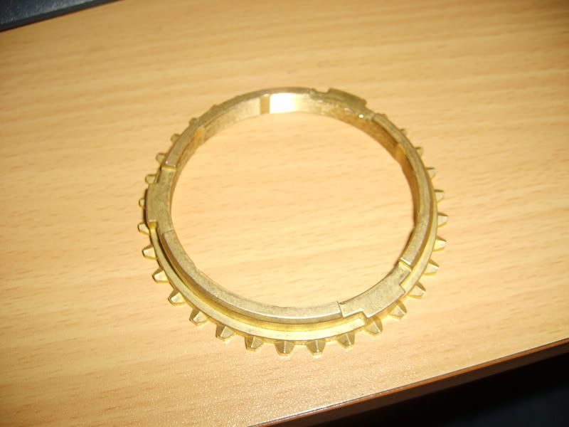

En synkring på trean har gett upp (ovanligt)
Men med lite kontakter så finns nu denna ring som alla pratar om men ingen sett :)

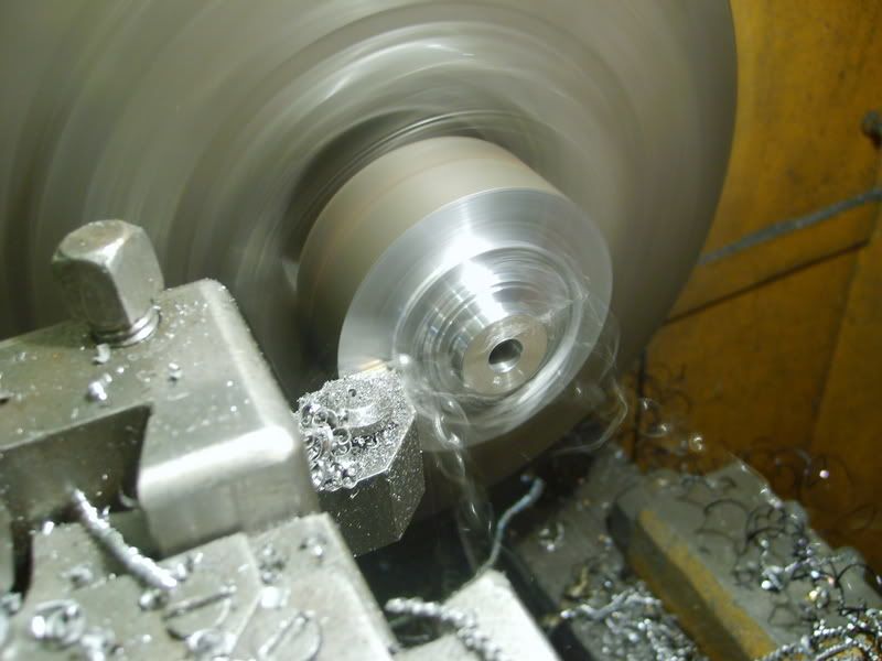

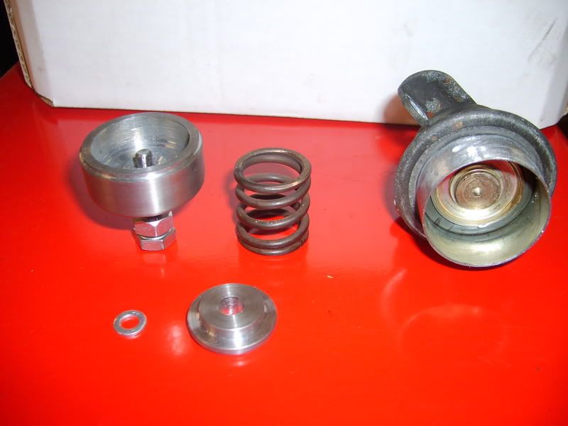

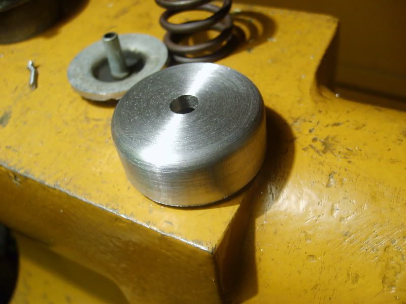

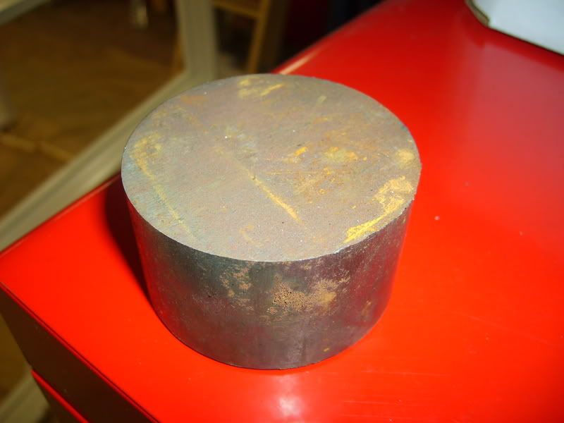

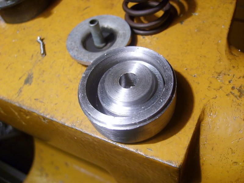

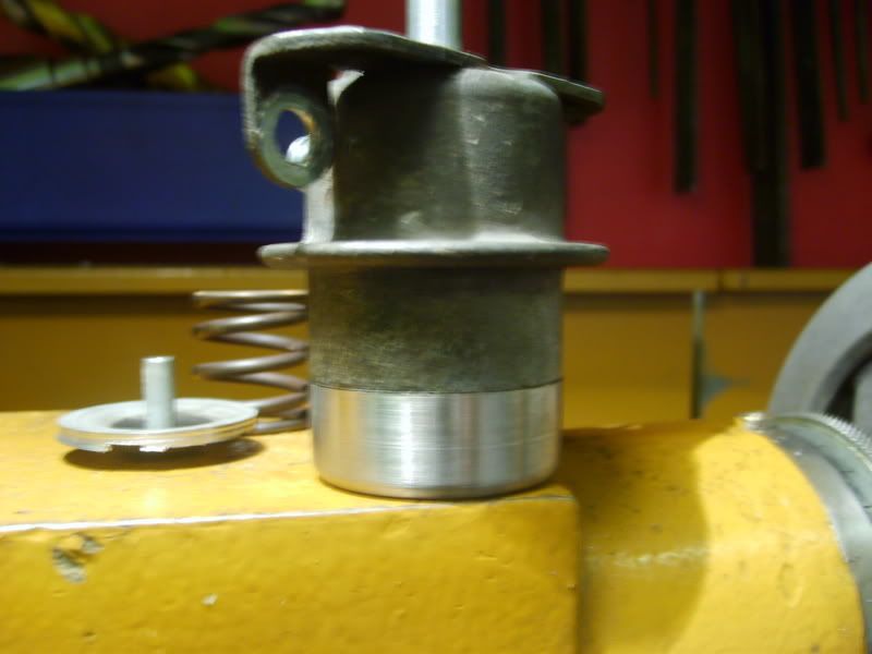

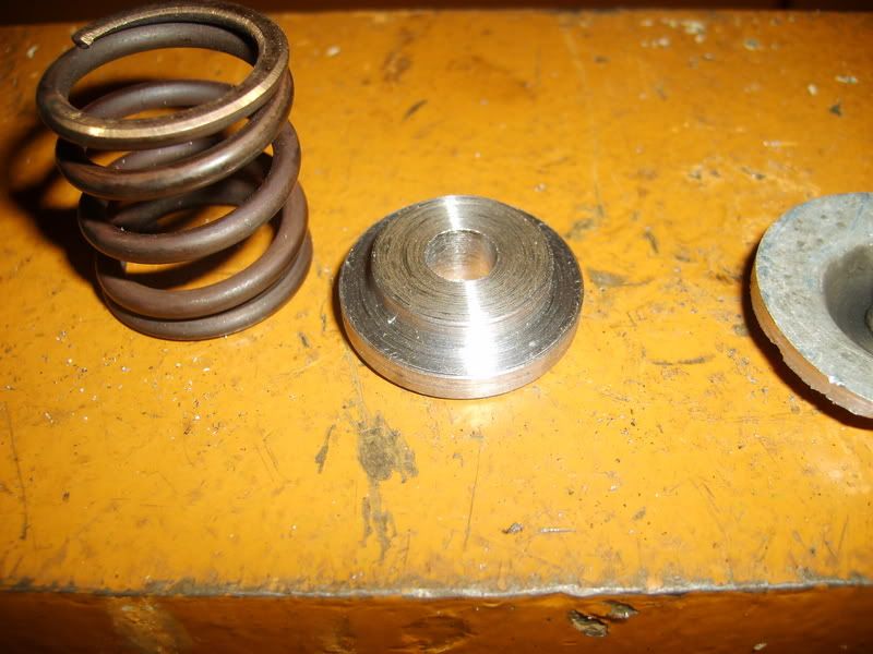

nu håller jag på att snickra ihop väst sveriges största dumpventil tror jag :roll: :shock:
Haha..
fattar inte själv varför jag gjorde den så stor..
55mm ventil...
har bara 35 på metanolmotorn så jag kanske får montera denna på den istället..
Sen så verkar det flyta på fint med sprutet nu efter lite motgångar med..
Bara jag har alla grejer så går det på en lördag att få ihop det...
skall se om inte jag kan få lite tid över att lägga in en bild på mastodont ventilen

tjena vad hände på denna sista bilden, hängde inte med redigt, hur kom röret till & hur har du tätat?
