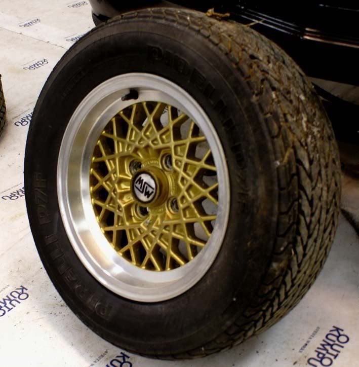

det går inte att ställa ner trycket än 0,35. Bytte tändspole idag.
Vilken skillnad :D . Nu är det bara tomgången som är lite trotsig men sen 8). Inget fäste alls i dom nya vinterpuckarna. kanske lite synd att använda så fräscha fälgar till vinterdäck men men
gjorde även byte av v-lådeolja o det var i grevens tid, det var ca 1dl olja i
lådan
