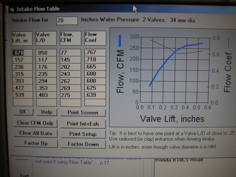

Tackar, här kommer en bild på insugsflödet till att börja med, är dock en tum skala men är från 2-14mm.

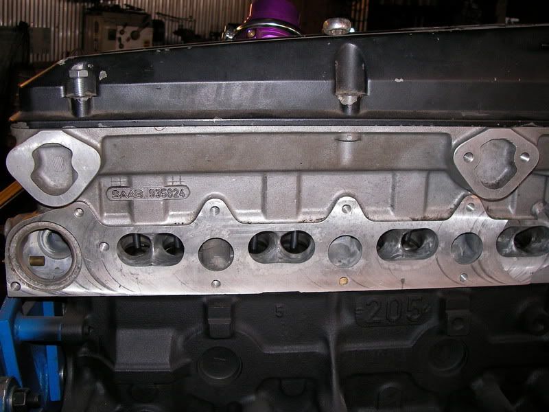

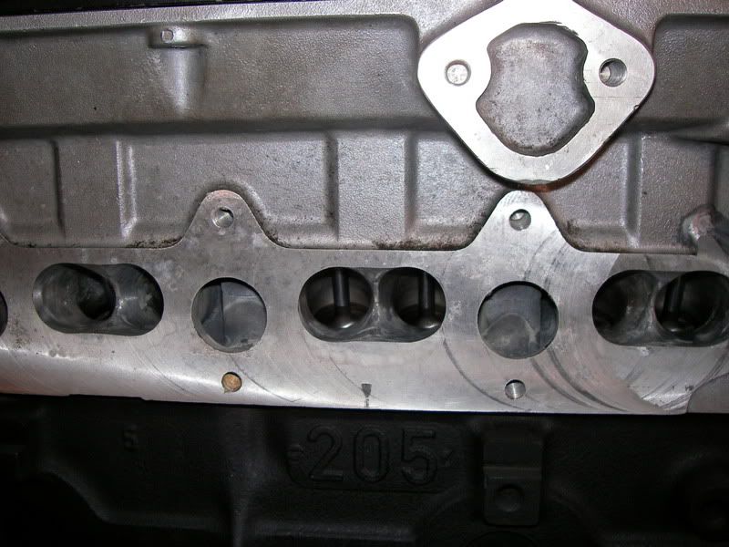

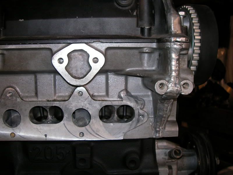

Ja nu har jag äntligen fått tummen ur och tagit bilder på det mer färdiga resultatet på motorn.
Syns lite på en del bilder att kanalerna höjdes ca 10 mm. Fick även lägga på lite mer material nära insugskanalen på 1:a cylindern då det blev liten yta för packningen.

flinty skrev:Ja nu har jag äntligen fått tummen ur och tagit bilder på det mer färdiga resultatet på motorn.
Ehh...vänta nu...är jag blind eller är det en kamrem jag ser på sidan av SAAB-toppen? 205 på blocket? SAAB B205 eller? Kan man få mer info om motorn, det ser helt galet ut :D

i mina ögon ser det ut som en pintomotor toppen sitter på.

Eh ja jo,, det stämmer att det är en en Ford pinto underdel med en 2,0 långmotor-topp på. En ganska galen ide´ jag fick för mig attt göra. :oops:
