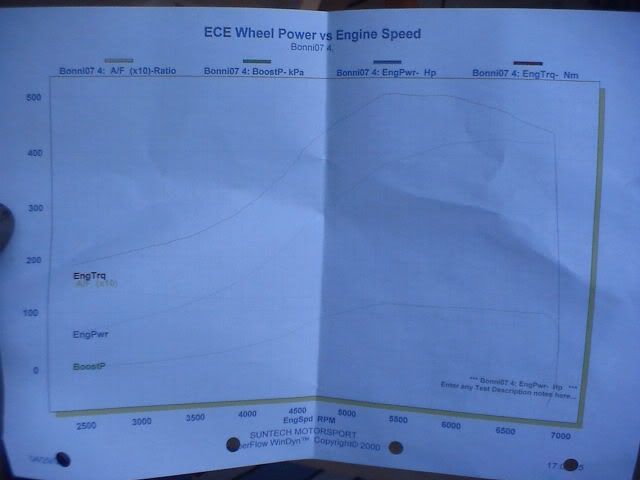

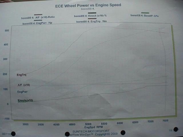

Tänkte skriva lite hur det gick med motorn i somras. Konseptet blev som jag skrev ovan, Hx40 57/65/16, e21topp 47/38 ventiler flödar vid 11mm ca 190 in 160ut.
När vi körde motorn i bänk så hade jag problem med skenande laddtryck och mappsensorn bråkade. motorn monterades i bilen och kördes sen på rullar. Jag lägger in bilder på effektdiagrammen både från förra setuppen och nya.
Vad man kan säga i övrigt om motorn är att den upplevdes som "körbar" antagligen för att jag aldrig har provat en 3liters volvo evo motor :lol:
Räknar man båda motorernas sugmotoreffekt så var gamla motorn något effektivare, med 200hk och nya 185-190hk.
Men det är mycket som är olika så det är svårt att jämföra rakt av.
Detta är tidigare verisionen even kallad evo3 :wink:
Nya evo4:an
