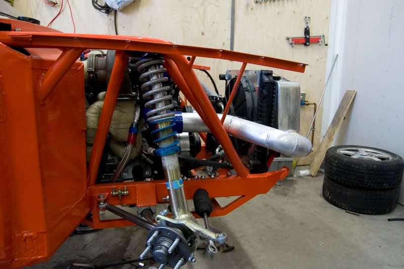

provade länkarmarna
opel kadett 16v 533hk
Ser ju förjäkla prydligt ut :thumbright:

Martin H
Inlägg: 2304
Ort: lit/jämtland
Inlägg av Martin H »
mycket imponerande bygge :thumbright: dock en lite fråga, distansen mellan uniball och styrspindel är det något beprövat? såg lite vågat ut.

Nydenfeldt
Inlägg: 11
Blev medlem: ons feb 27, 2008 8:52 pm
Ort: Vårgårda
Inlägg av Nydenfeldt »
Martin H skrev:mycket imponerande bygge :thumbright: dock en lite fråga, distansen mellan uniball och styrspindel är det något beprövat? såg lite vågat ut.
/mvh
hehe :D det är en hjulmutter :D sitter bara där för provning. ska byta garage därför ville jag ha bilen rullande. ska svara en riktig destans med förstärkning från spindelleden :thumbright:

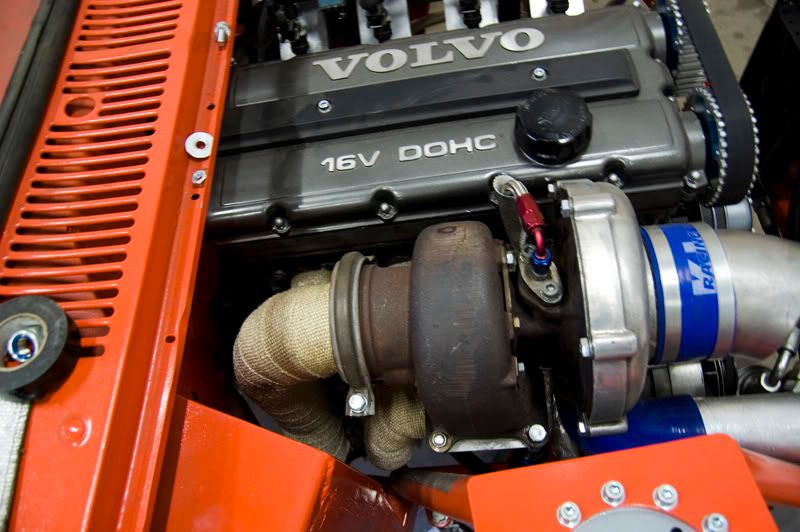

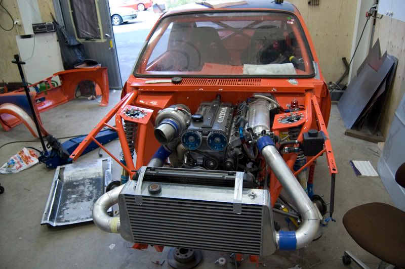

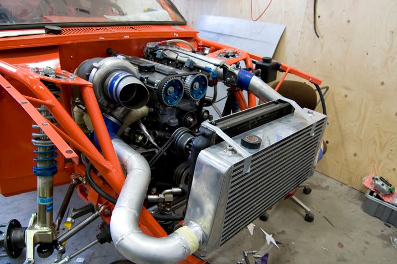

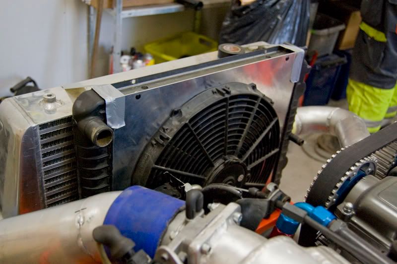

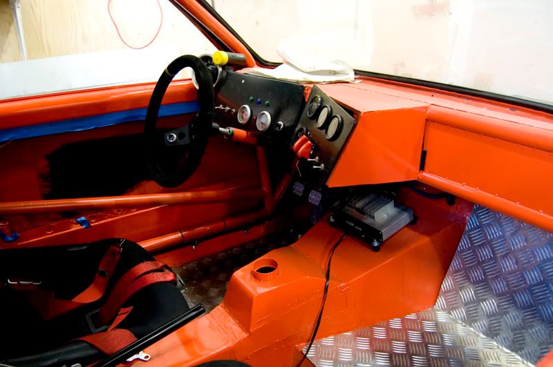

Nu kommer lite uppdatering.
Har bytt garage nu så det har inte hänt mycket på några veckor
Nu ser man bättre hur mycket motor sitter längre bak :thumbright:
Från 07

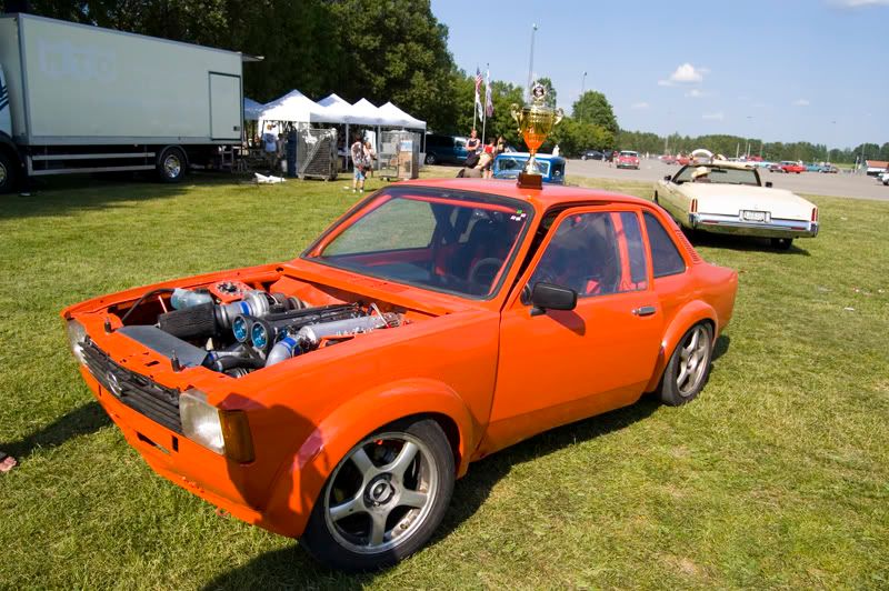

Har hänt mycket på sistone..
Bilen är startad utan problem bla.

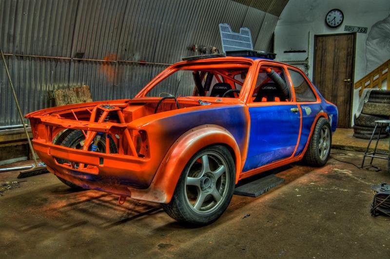

Stonkan
Inlägg: 35
Blev medlem: tor mar 01, 2007 11:43 am
Inlägg av Stonkan »
Första ordentliga provkörningen resulterade i första pris i Nossebro Power Meets årliga burntävling.
MaDMatZ
Inlägg: 123
Blev medlem: lör dec 08, 2007 5:04 pm
Ort: Östervåla
Inlägg av MaDMatZ »
hurru va haru för vikt på bilen....körklar?
ser MYCKET fin ut måste jag säga....klart imponerad

Stonkan
Inlägg: 35
Inlägg av Stonkan »
Kan svara åt Fredrik och säga att bilen vägde 1040kg startklar utan förare förra säsongen. Är inte vägd i år..
