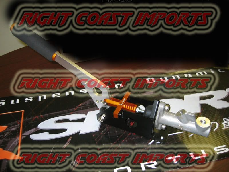

Råkade impulshandla ännu en gång så nu trillar det ner en hydraulisk handbroms :P

den hyudraliska handbromsen, köptye du den komplett med monterinsgsatsen??
funderar på å köpa samma,m men fattar inte redigt hur man ska koppla in sej på ledningarna :?:

knotan skrev:den hyudraliska handbromsen, köptye du den komplett med monterinsgsatsen??
Köpte utan monteringssatsen.
Man seriekopplar den på bakbromsarna från huvudcylindern, busenkelt.

Inlägg av knotan »
ja det va så enkelt misstänkte nästan det, då är det ju knappt värt å köpa monterinsgatsen för 130 dollar då??
bara dra nytt rör in istället direkt från huvudcylinder å sen bak till orguinal delning innan bakaxeln??

knotan skrev:ja det va så enkelt misstänkte nästan det, då är det ju knappt värt å köpa monterinsgatsen för 130 dollar då??
Jupp!

Vart har du köpt handbromsen, är det också något ebay fynd?

Självklart är det från Ebay :hihi:
