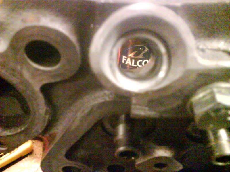

Loctite, svarvad hylsa och originalhållare
Monterat, man ser rakt ner mot ventilen
Motorn ihop, utom tråg, stänger och brygga.
