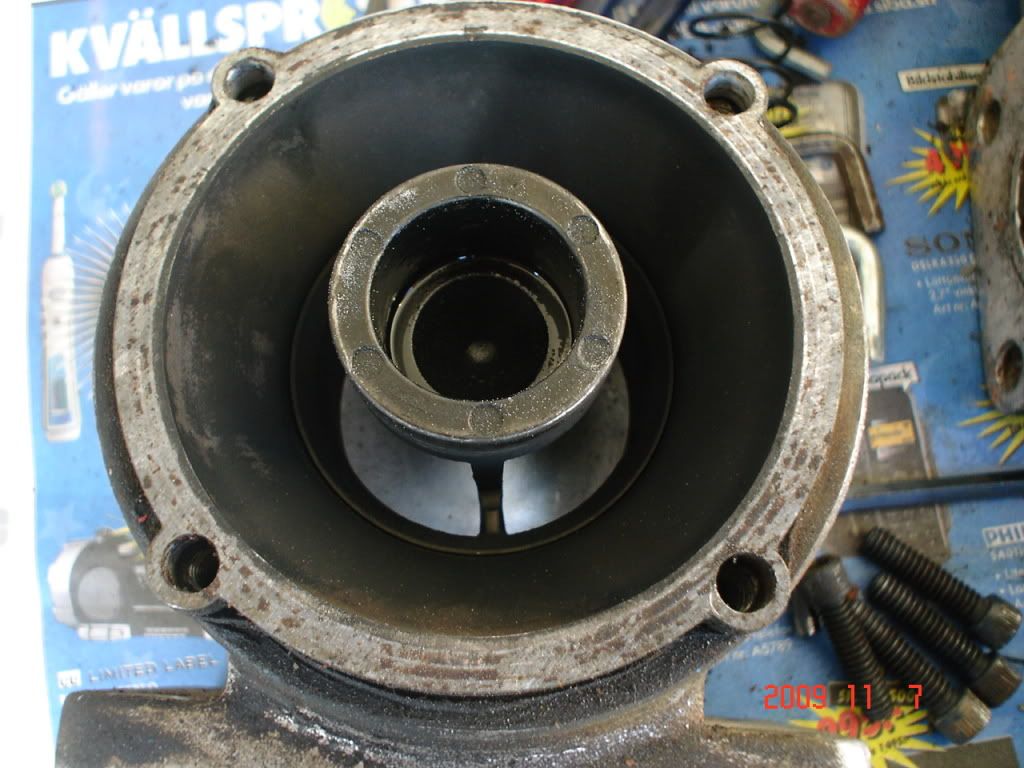

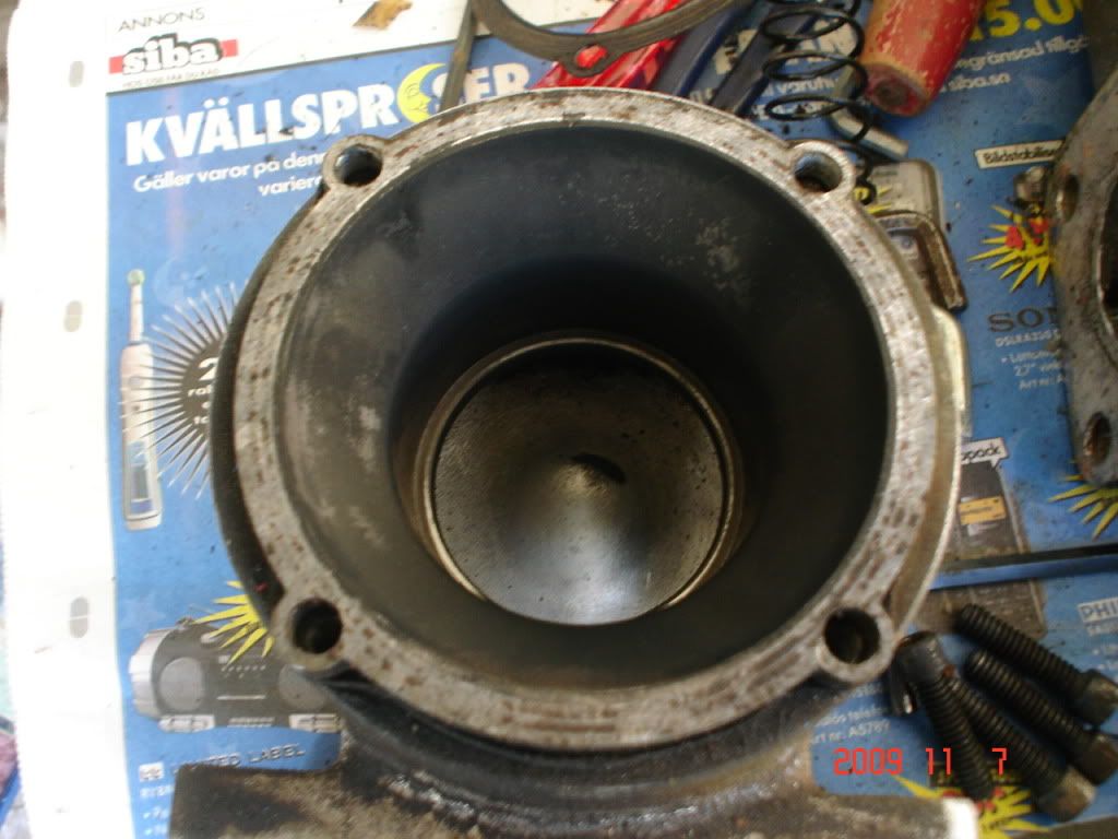

Skruvar vidare...spännande värre :lol:
Här har vi turbon...

rajay visst är et nån gammal ih traktor turbo?har hållit på en del med gamla ih för en massa år sen tycker jag känner igen det ifrån den tiden.mvh morgan

Nu fattar jag ingenting :shock: Vad är det för "Knöl " du har delat på bilderna ???

readytorace skrev:rajay visst är et nån gammal ih traktor turbo?har hållit på en del med gamla ih för en massa år sen tycker jag känner igen det ifrån den tiden.mvh morgan
Rajay gör eller gjorde turbos till diverse maskiner, men ej symaskiner...tror jag :wink:

Team X skrev:Hej
Säg inte knöl, tänkte på min chef direkt :hihi: .
Ska jag vara ärlig så vet jag inte(föregångaren till wastegate?)....det är iaf ingen äggkokare.
Har frågat runt angående mitt turbo kit. trodde först att det var ett janspeed turbo kit som såldes i England men hade fel. Hitta ett kit i USA. -back in the early 70's there was a company named Crown that actually sold a turbo kit for the 240z. It was a blow through system that only used one of the SU carbs. It was claimed to propel a 240z into the high 14's. Pretty fast for back then. Men
det är inte det jag har...men jag letar vidare, vill själv veta vad det är för chef...knöl menar jag som sitter där och vilket kit.
