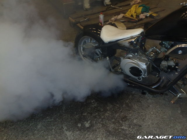

det blev en kärleksstund i garaget iallafall :)
transaxeln med fastbultade mt5drev som har 4 M6gängade hål
och centrerar på 15mm axel.
lagerhus svarvade och svetsade i 3mm sidostycken
sen en kåpa över för att inte nån ska bli uppäten
Johnny,helhetsbilder kommer snart när maskinerna sitter ihop så man
ser helheten :lol:
/Fredde
