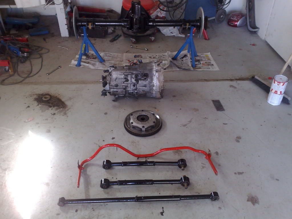

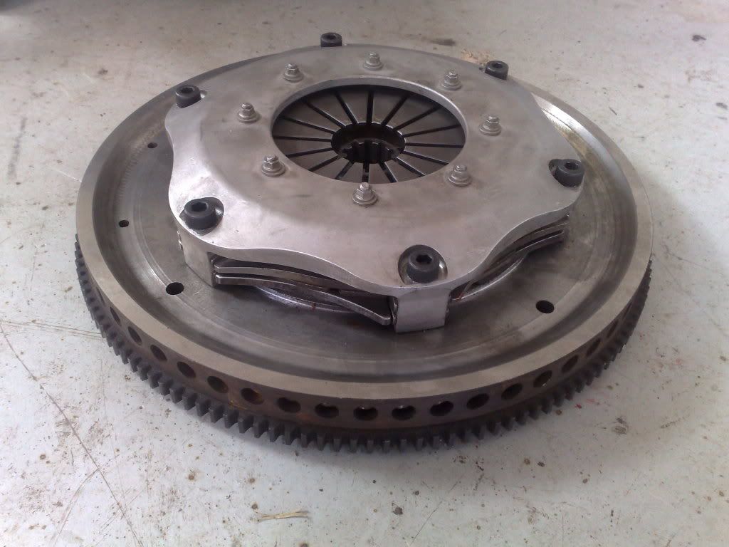

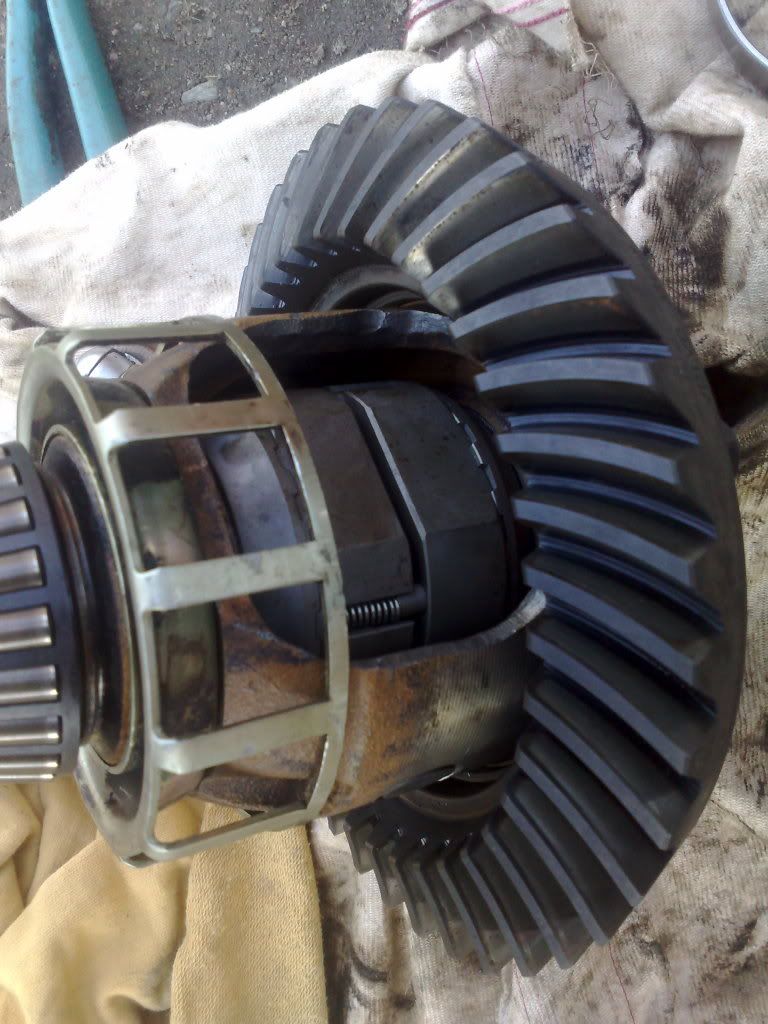

En lite uppdatering om vad som komma skall.
ZF lådan klar..
Nya svänghjulet med Tilton koppling.
Även Bakvagn från 240 med 1031axel.
Monterat Aussie Locker i 1031an, hoppas den funkar.. Hört att många har haft krångel med dom
Ska försöka montera allt inom kort.
Har någon byggt hydralisk koppling på 140? Isf skulle ja va glad om nån kunde komma med tips hur man på bästa sätt att montera kopplingscylindern i bilen
Eller kanske någon t.o.m har en bild
ZF lådan klar..

kostat på riktigt mycket nu
så de blev en aussie ändå, ska bli kul å se hur den funkar för dig ifall man ska skaffa en själv.

riktigt fint bygge.. roligt med 140 också
Ang diffspärren så behöver du inte vara orolig så länge den är monterad som de ska så funkar den,
Jag själv kör mycket offroad med suzuki samurai å detta är den vanligaste diffspärren i offroad världen..
Kan säga att den är riktigt bra, men de kan smälla å rycka lite när den vill gå ur sitt låsta läge men de är helt naturligt

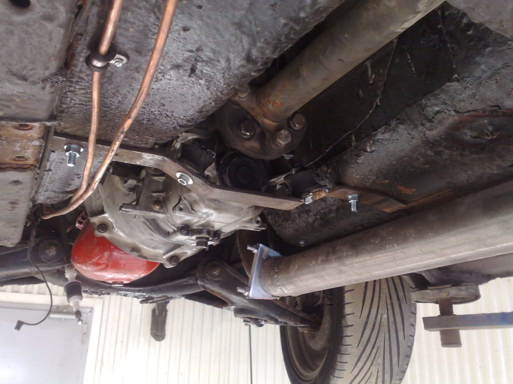

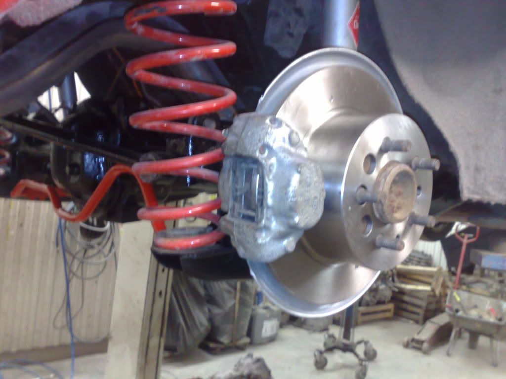

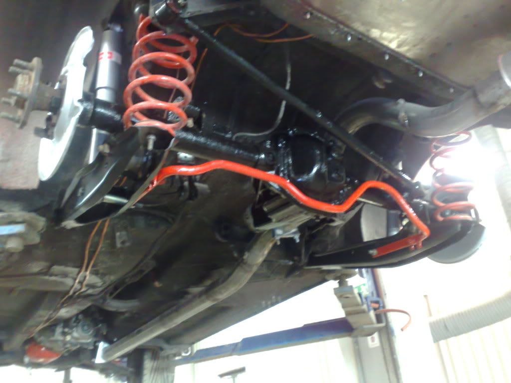

Har äntligen monterat Växellådan och bakvagnen nu.
Här kommer lite bilder på installationen...
Det som återstår nu är att korta växelreglaget och bygga kopplingscylinder vid pedalen.
Ingen som har några tipps än?
