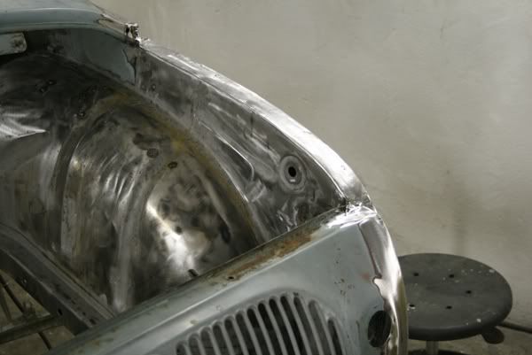

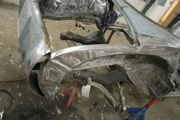

Äntligen helg ! En date med fröken Dauphine i garaget.
Höger framskärm behöver nåt att hänga i. Visserligen bara lite brunt, men varför fuska nu.
Så här blev det.
... och så här.
