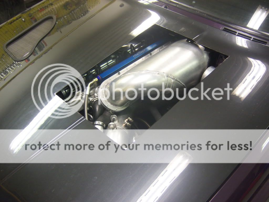

då har man fått lite gjort igen!
har börjat ta tag i huven nu, kommer bli lite bök men jag tror att det kommer bli sketabra :thumbright:
-sen så ska den såklart lackas i samma färg som bilen, ingen epa varning här....... :wink:
utgångsobjektet, gamla slaghöken från förr=)
tog upp ett "litet" hål....=)
irriterande att insuget endast tittar upp 15mm :evil:
början på nåt nytt :thumbright:
magneter är bra skit.....

blir ju bra de där hehe men 15mm de va inte mycke hehe
Toffe
Inlägg: 1681
Inlägg av Toffe »
Borde inte detta genom tänkta bygge haft med detta problem med i kalkylen under byggets gång :D
robban
Inlägg: 2160
Inlägg av robban »
kör 17mm distanser mellan framvagnsbalken och rambenen fram är ett alternativ :)
