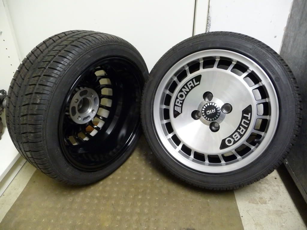

hehe vikka samå fälgar du har då. min förra "sommarbil" :thumbright:
http://upload.projekteffekt.se/_dok/_Kn ... icra17.JPG
