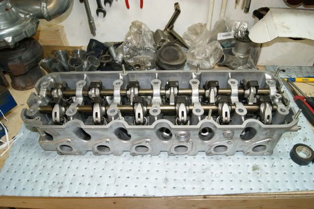

Henrik Wessman skrev:Va ett tag sen ja uppdatera. Men har varit mkt fram å tillbaka med vevstakar :doh:
Köpte en uppsättning som en bekant hade liggandes. När ja tvättat av dom så upptäckte ja att 3st av dom var "blåanlödda" i storänden.
så dom var ju inget att ha, typiskt! Men han hade en m20b20 motor liggandes som han skulle plocka isär. Så ja va å hämta den motorn och plockade ur stakarna själv, så ja va helt säker på att allt sitter rätt.
Så dom stakarna är nu monterade och passa som en smäck :thumbright: :thumbright:

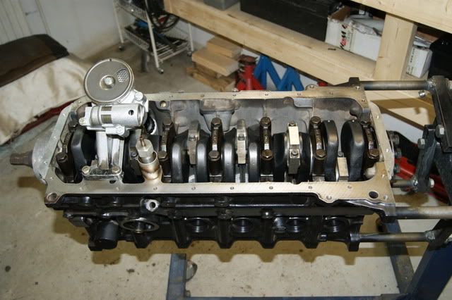

blocket är i stort sett helt ihop monterat nu, saknar dock oljepumpen. Men får den förhoppningsvis nästa vecka. Tänkte att de va lika bra att sätta i diesel pumpen från m21an direkt.

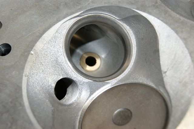

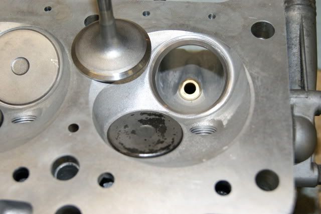

De senaste som hänt är att jag har haft toppen med till jobbet och fått den borrad och planad då den endast va svetsad när ja fick den.
Men jag har en fundering om detta. Då jag inte svetsat toppen sj utan köpte motorn i delar. Så vet jag inte hur dom gick till väga när dom svetsa den. (lr hur man brukar göra när man svetsar dessa toppar)
Iaf, han fick ta 6 tiondelar på den innan hela ytan var planad. Så han fråga mig om de inte fanns risk att lagerytorna till kammen också flyttat sig gent emot varandra. Undrar om det är vanligt med så mkt skevhet efter svetsning?
Kammen gick i toppen iaf, men ja kunde inte snurra den med handen. fick sätta i en bult och veva med en lednyckel. Gick ganska lätt.
Men har ju aldrig skruvat på dessa motorer innan så vet ju inte vad som är normalt och inte.
Tacksam om några M20 gurus ville hjälpa mig :lol:
Lägger upp några bilder på toppen också.

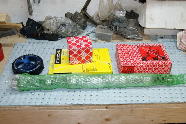

Lägger upp lite bilder på grejerna.
Kamdrev, kamremssats, topplocksbult och en Z45 kam från PPF.
Diesel oljepumpen monterad, Letar bara efter nån som kan svetsa på AN nippeln på tråget.

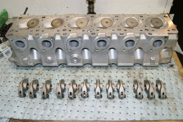

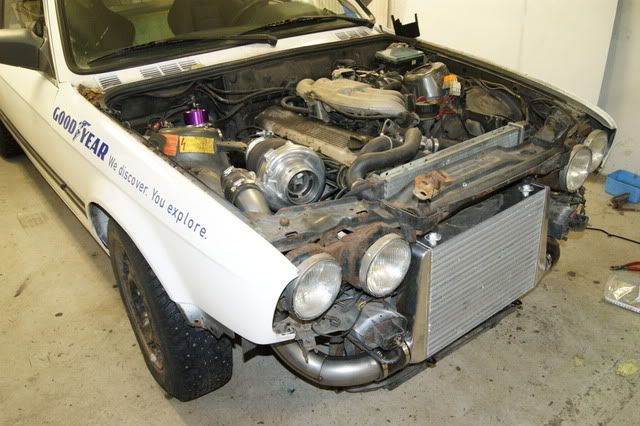

En liten update med vad som har hänt sedan senast:

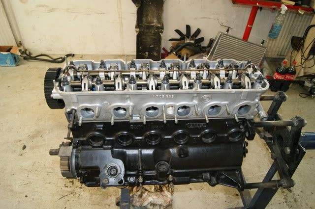

Toppen har som sagt vart hos overboostracing på ventil jobb och putsning av kanalerna.

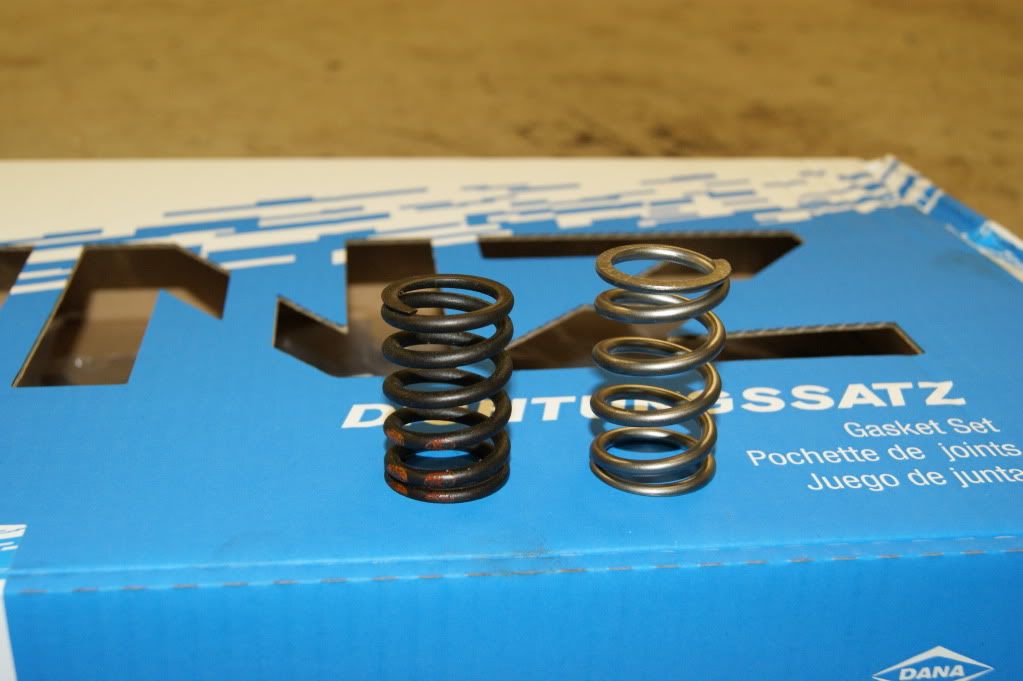

Den har monterats ihop med grövre ventilfjädrar och HD vippor.

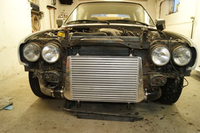

Intercooler, turbo och grenrör har inhandlats. Tryckrör och downpipe är färdiga, Så det är dags att montera ur gamla motorn och sätta i turbomotorn.

Ser ruggigt bra ut, är skapligt avundsjuk på M strecken på bakskärmen:) men ska du verkligen köra med original toppbultar? Bättre i satsa på arp eller 12,9 bultar för att vara på den säkra sidan:)
Nicklas Eriksson
Henrik Wessman
Inlägg: 386
Ort: Munkfors
Re: BMW e30 turbo (m20b27)
Inlägg av Henrik Wessman »

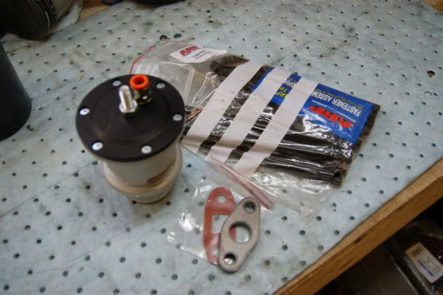

Tack så mkt! Ja dom är fina, ska försöka ha dom kvar men ja ska laga lite utrost på skärmkanterna och dessa är klistrade på så vet inte hur ja ska göra 8) Angående bultarna har ja också kommit på de nu, Så det är en sats med ARP påväg med posten :thumbright: Men de va inte med torra ögon för satan va dyra dom ä :thumbdown:

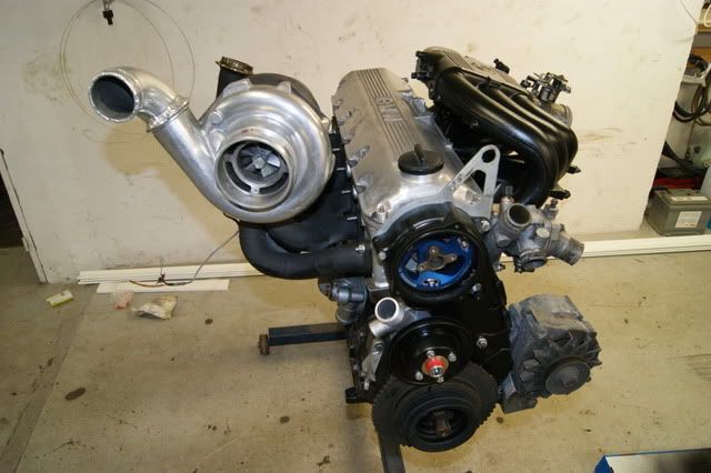

En lite update på vad som har hänt.
Har inget jätte tempo känner ja men de går framåt, motorn är i princip ihop monterad så den kan snart hamna i bilen igen. Väntar dock på oljetråget som är på jobbet och ska få oljeretur och de verkar dra ut på tiden :thumbdown: får väl skylla mig sj när han som ska göra det har jobbat som verktygsmakare och de finns inga genvägar när han pysslar, men då blire iof bra också 8)

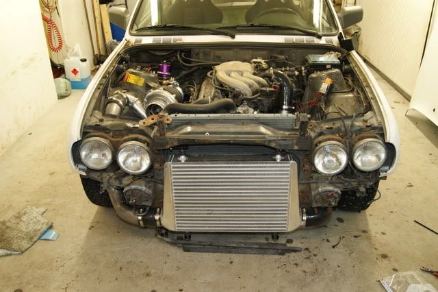

Men som sagt har ja monterat ihop de ja kan på motorn, blästar och målar lite saker så de blir snyggare i motorrummet.
Har inte bestämt mig för vilket styrsystem jag ska köpa till motorn. Har haft Nira förut och gillar de men då i3+ har utgått och den nya inte verkat dyka upp än lutar det åt Vipec v44 lr v88. Ni får gärna tipsa om nått bra system, behöver inga jätte finesser bara de är ganska lätt att använda osv.

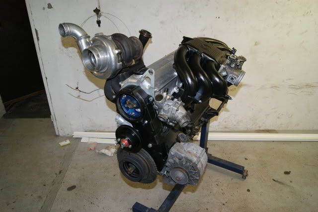

Lägger iaf upp lite bilder på motorn:
/Henrik.

Tobias Fridberg
Inlägg: 621
Ort: Hagfors
Inlägg av Tobias Fridberg »
fan va fint du :thumbright:

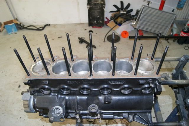

Inlägg av bmw.nisse »
Inte för att vara sån men topplocksbultarna brukar inte vara så där långa..
Har du gjort rent gengan sen skruvat ner pinnbultarna i botten?
Vad är det för storlek på turbon?
V44 är ju billigt och funkar bra! ;) "alla" kör med det..
Var noga med att kolla ventilspelet för vipporna brukar vilja släppa exentrarna
Sen går vippan av..
Niklas "nisse" Ahlgren
Ja gängorna är rengjorda och bulten gick lätt tills den blev "stum" är ju exakt lika långt uppstick på alla bultar så de skulle va konstigt om ja hade lina mkt skit i botten på alla bulthål? Men ja vet inte de är första gången ja använder pinnbult. :roll:

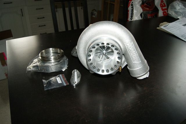

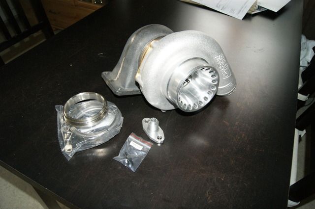

Turbon är en 5865 med 0,58a/r på avgashuset.
Ja lurar på ett v44 men väntar tills nya nira kommit innan ja handlar nått 8)
Menar du att ja ska efterkolla ventilspelet sen lr dubbelkolla nu?
/Henrik
bmw.nisse
Inlägg: 180
Blev medlem: tor jul 29, 2010 10:23 am
Ort: Nyköping
Efterkolla när du har varmkört.
Det är ju ganska mycket oväsen från dom där topparna så kan ju vara svårt att höra om det är någon på g så jag brukar kolla ventilspelet lite då o då..
Om en vippa går av så kan den förstöra kammen osv om den lägger sig fel.
Ta det lite lugnt med tändningen på ladd under 4000rpm oxå jag rasade en motor med orginalkolvar i höstas på det viset.
