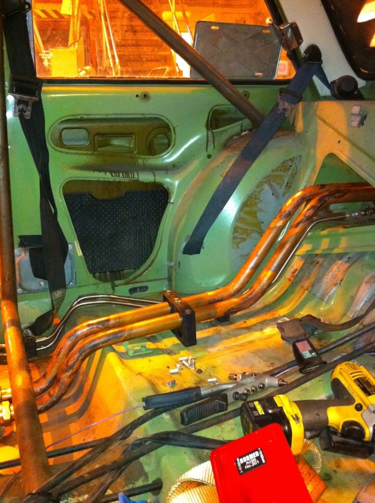

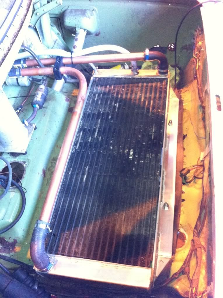

så nu börjar det faktiskt hända nått med bilen igen.. har fått renoverat motorn behövdes kan man säga.
kolvringarna var i bitar och "spelet" i ventilstyrningarna var ca 1.5mm.
så hoppas på lite mera snurr på motorn igår på isen:)

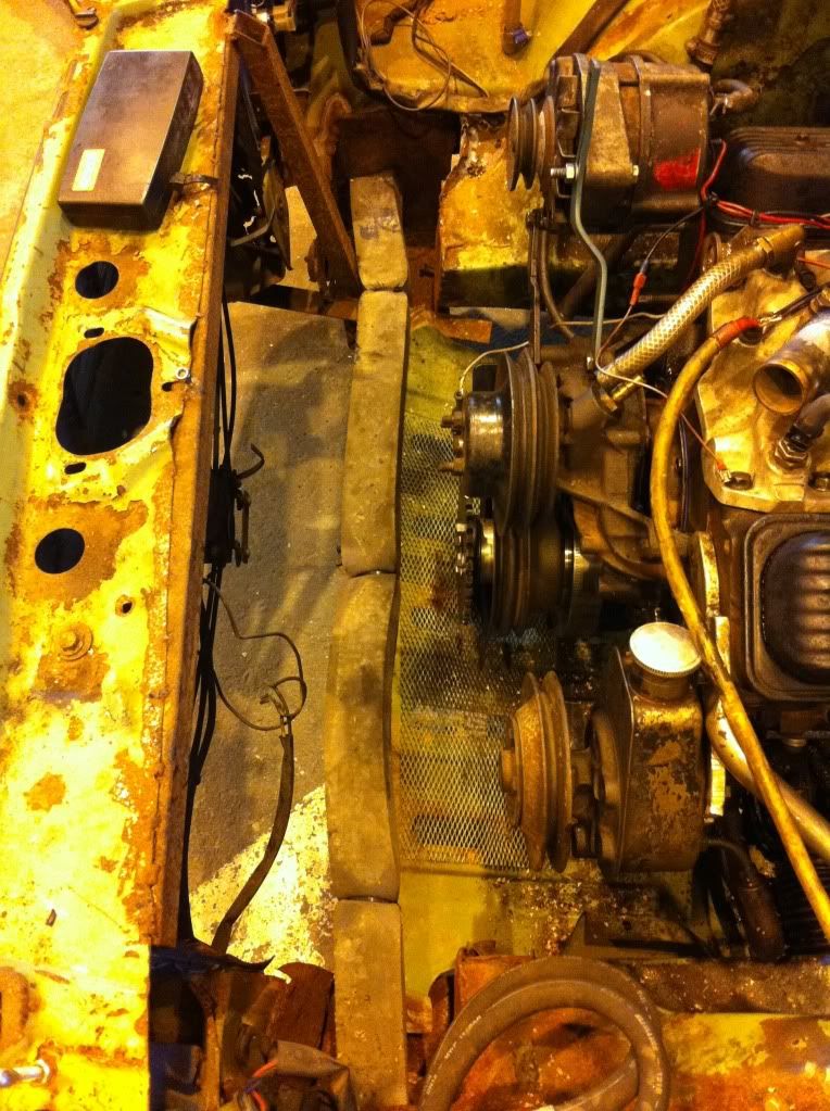

har även fått bak kylet till bagaget nu så nu finns det plats för turbon därfram. håller på med grenrören lite nu men inga bilder på det än.
blev lite mera plats att bygga på nu:)

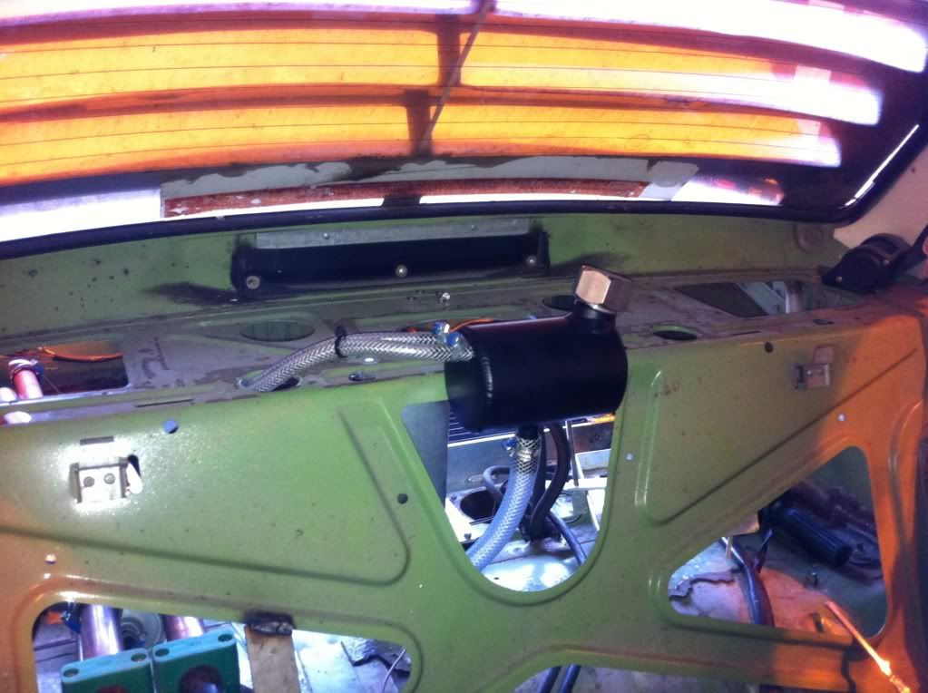

gjorde ett avluftningskärl till där bak.
så blev det i bagaget
nu är det bara grenrör och lite tryckrör kvar nu iprincip

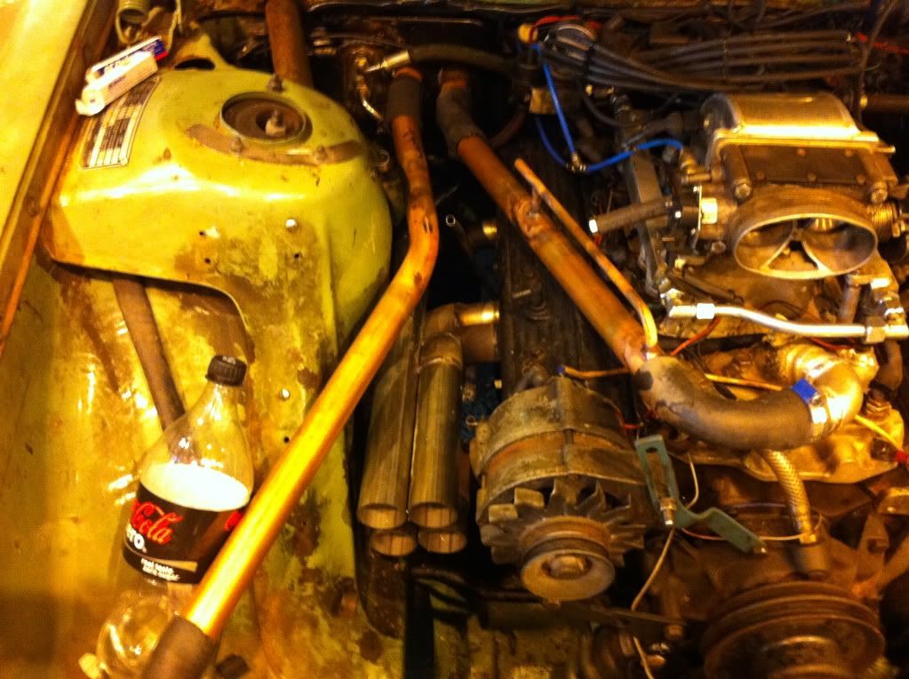

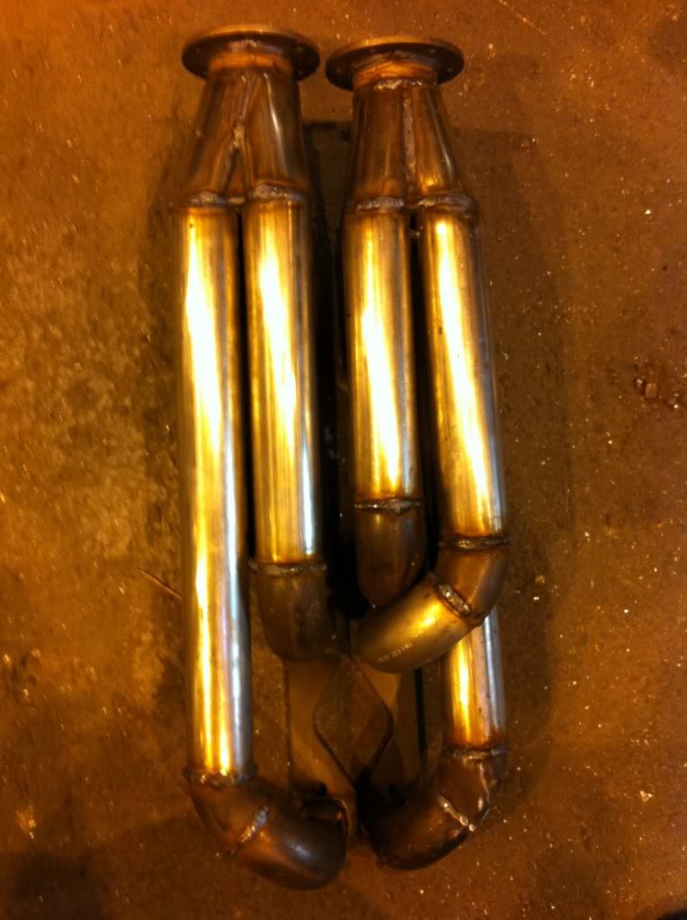

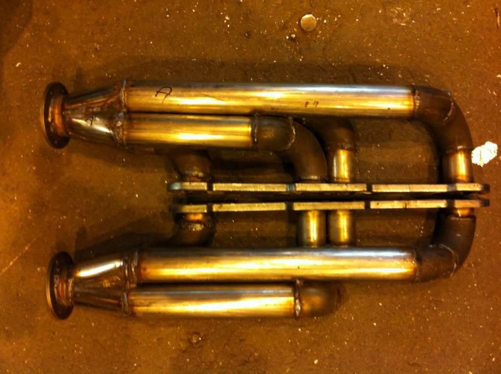

nu har jag fått börjat på mina grenrör.
nått sådant kommer det bli sedan.

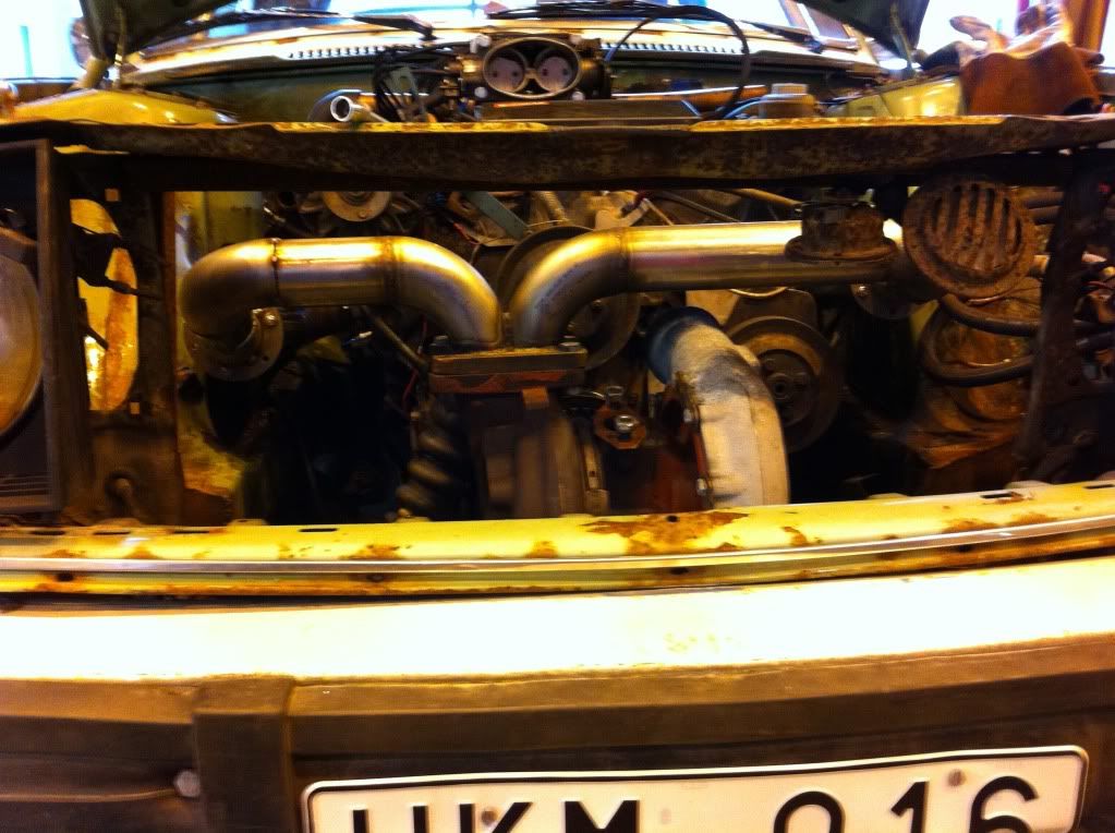

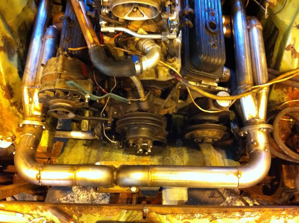

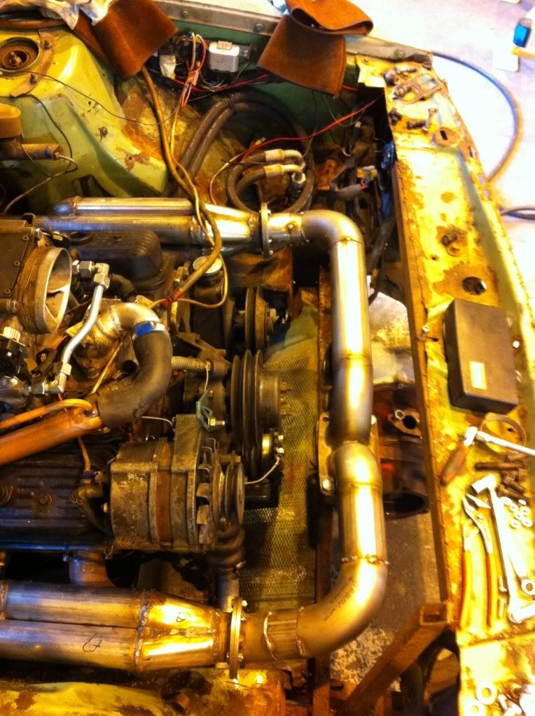

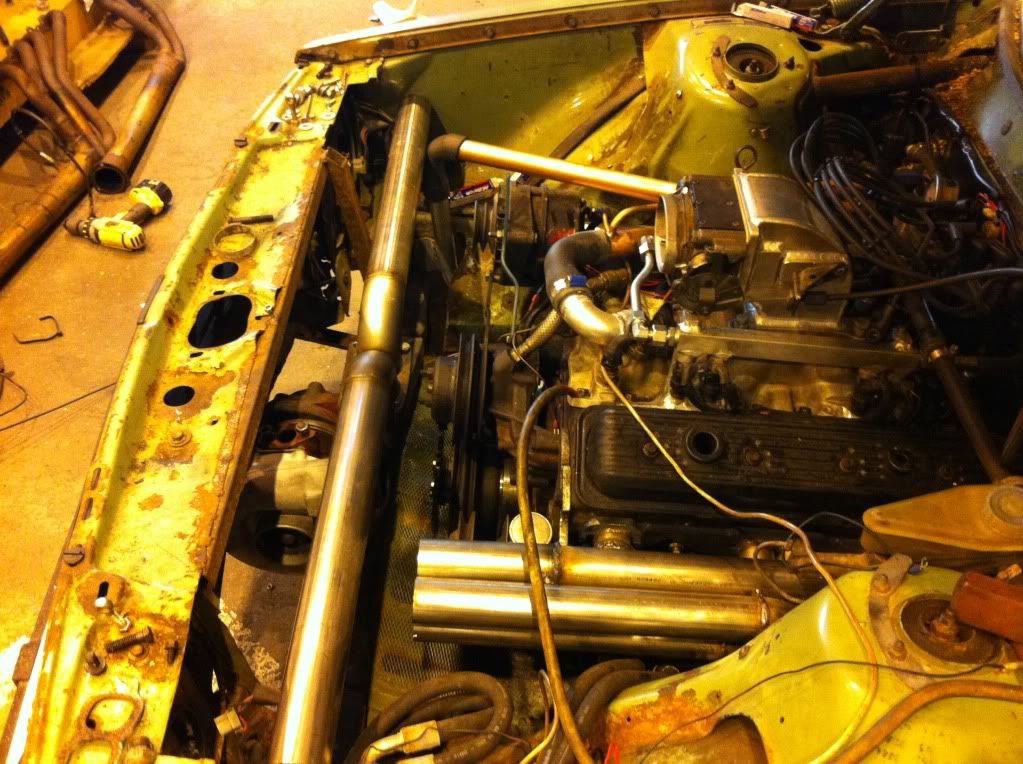

såhär blev det ska in ett flexrör bara oxå.
bara tryckrör och olja/retur wg och dp kvar.
downpipe blir i 88.9rf rör som över går i 150*50*5 4kants alu profil för att få lite mera markfrigång. aluprofilen kommer först efter ca 1.5m så tror det ska klara tempraturen.
tror ja hoppar över ic hade bara tänkt ladda ca 0.5ändå eller tror ni ja kommer tappa märkbart med effekt på att inte ha det???

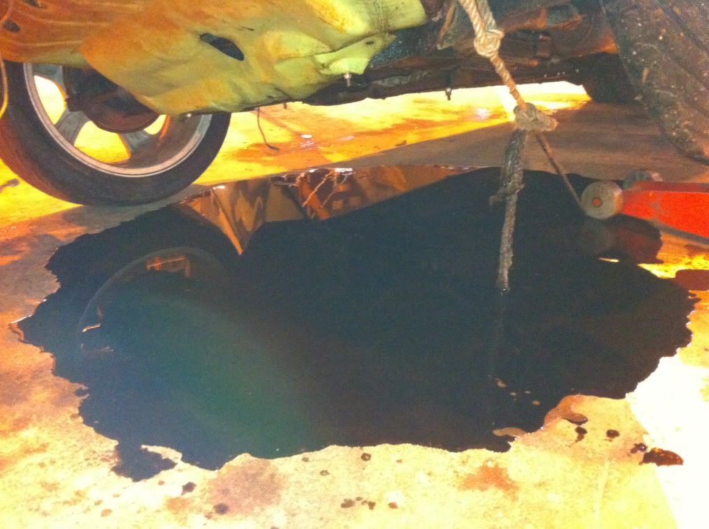

vad lite delat resultat när jag skulle starta den igår. startade direkt
men jag hade chimsat överströmaren i oljepumpen men tydligen lite mycket :s manometern (10bars) gick tillbaka till utgångsläget och de sprutar olja från bakkant på motorn.
ja får lyfta ur motorn igen och bygga tillbaka pumpen och hitta vart oljan sprutar ifrån.

Oljefiltren brukar spricka. Iaf på volvo.
