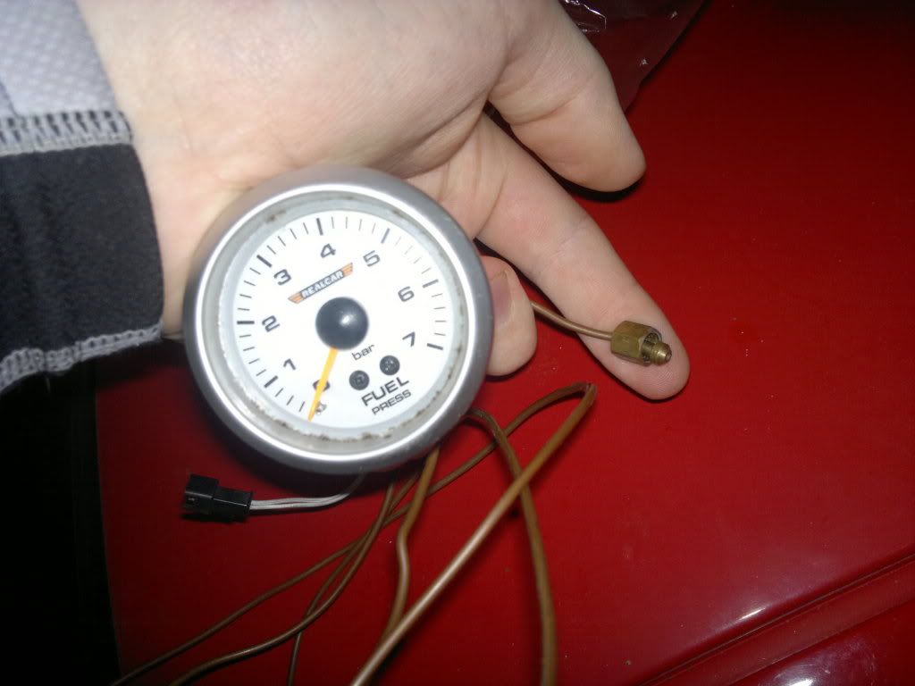

Kan jag hoppa in med en fråga angående ämnet,
Vill ha en mätare så jag kan se mitt bränsletryck, Har sett att det sitter någon slags "däckventil" på fuelrailen, Går denna att använda för att visa trycket? Var finns så fall en anslutning att hitta för att montera på den?

realcar har en mätare du kan kopla på der.

Det va allt en svår mätare att hitta;)
Inte lust att länka?

kanskje dom har slutat med dom? jag tar en bild
bara at skruva på.
kan dra den inn i cupen eller bara taipa den fast på framrutan när man justerar
bara at skruva på.

Du vet inte vad gängan heter som sitter på fuelrailen är? Den där mätaren kostade 1500kr, Går ju att köpa en vätskefyld för betydligt mindre, Och en stump kopparrör.
