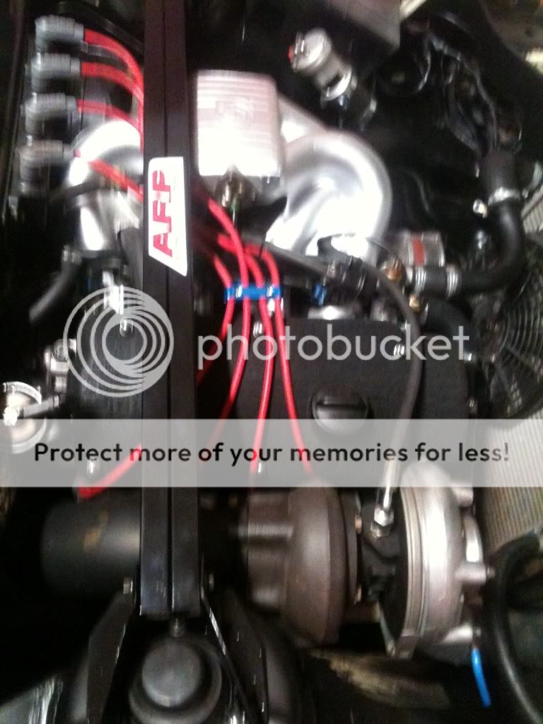

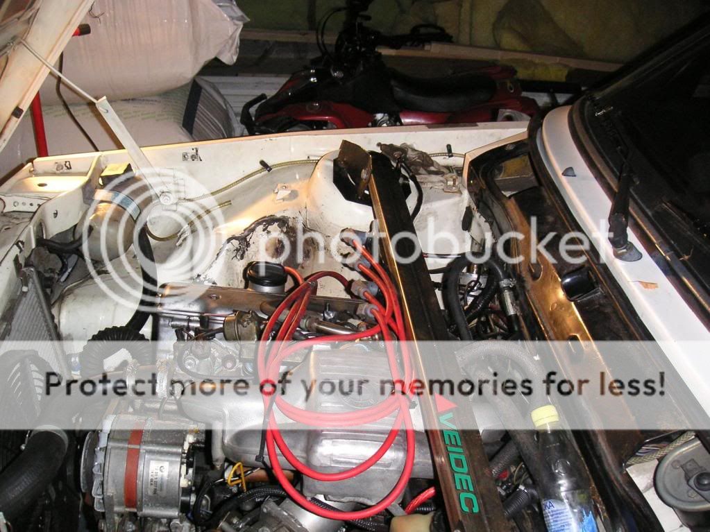

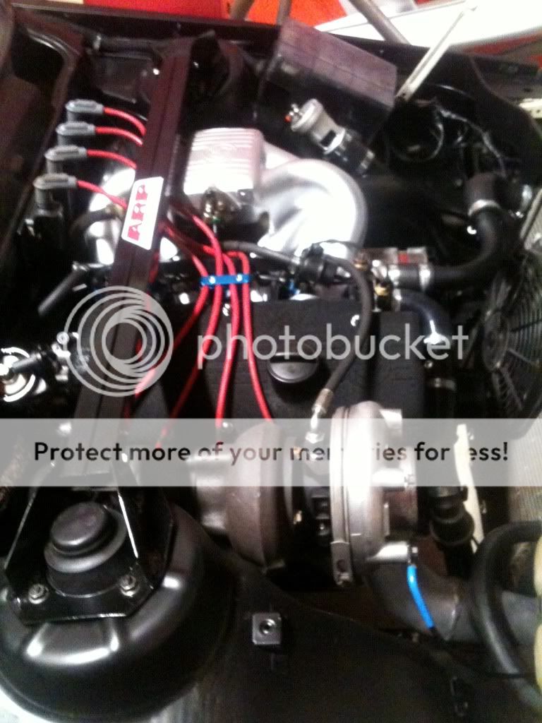

Fränt :) nu är man ju lite nyfiken på vad det är du har ändrat.skriv lite nya spec på motorn kanske?

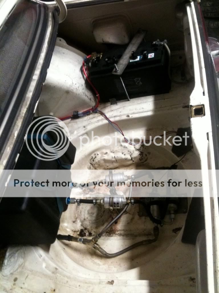

I grova drag då, bytt turbo kam Wg dump tryckrör fixat till topp byggt om fördelare pillrat med grenrör. Gjort om elen , nytt avgas också. Bytt svänghjul, tryckplatta lamell
Annars är det väl inte gjort så mkt :hey:

Jag tog aldrig några bilder, du kan ju ta någon så kan palten se själv. För jag minns knappt hur de var från början.

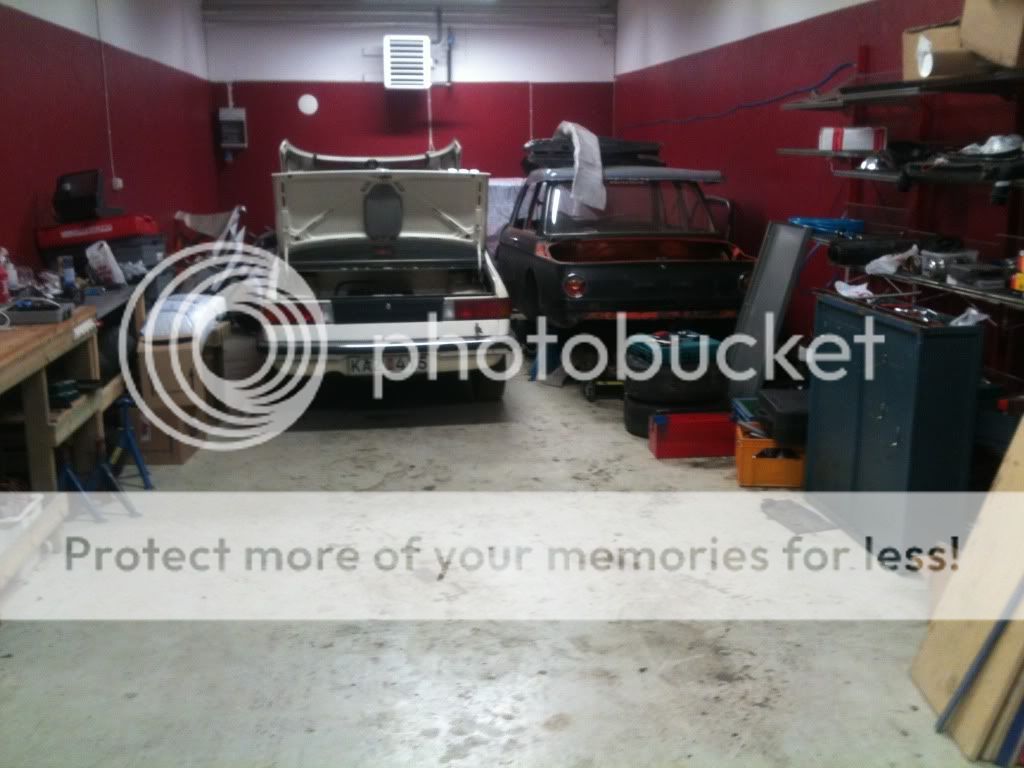

Så där ja, jag lägger väl upp lite bilder på det nystädade pannrummet.
före
efter
lite bättre puts nu, dock bara mobilbilder ännu.
aningens svårt att tanka med dunk är det ju :doh:
Nu finns det plats igen, letar ff diff till E21 BTW
Tyvärr har jag fullt upp att renovera ett hus jag köpt så det blir lite haltande med meckandet ett tag MEN den går ju så det är mest finlir kvar.
