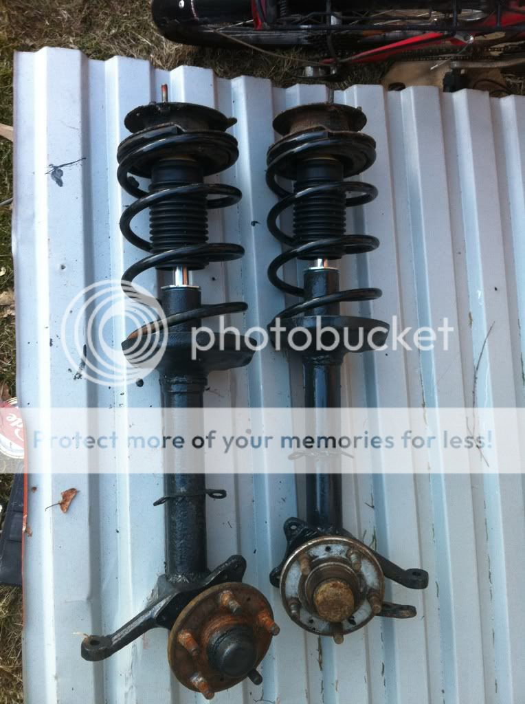

Jag håller på å göra iordning ett par fjäderben med nya biltema dämpare och kapade turbofjädrar!

Fjäderbenen klara!
Är som sagt nya biltema gasdämpare och biltema 240turbofjädrar kapade 3 varv!
Blev även nya gummin å dammskydd, kapade ca1/3 av gummina med!
Svetsade även mellan röret å spindeln för att undvika att dom knäcks då ett av dom gamla benen är knäckt!

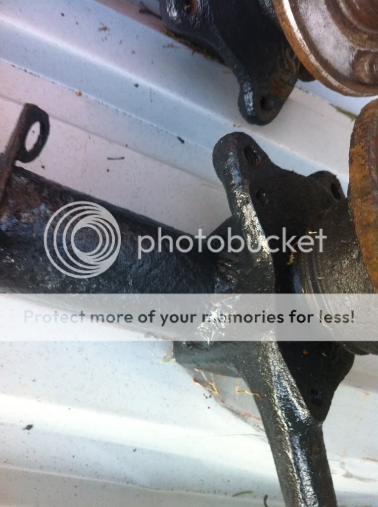

Bakaxel svetsad och lackad, har även rivit ner den gamle axeln.
Imorgon åker nya axeln på och fronten demonteras!
