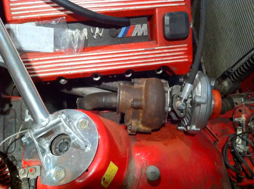

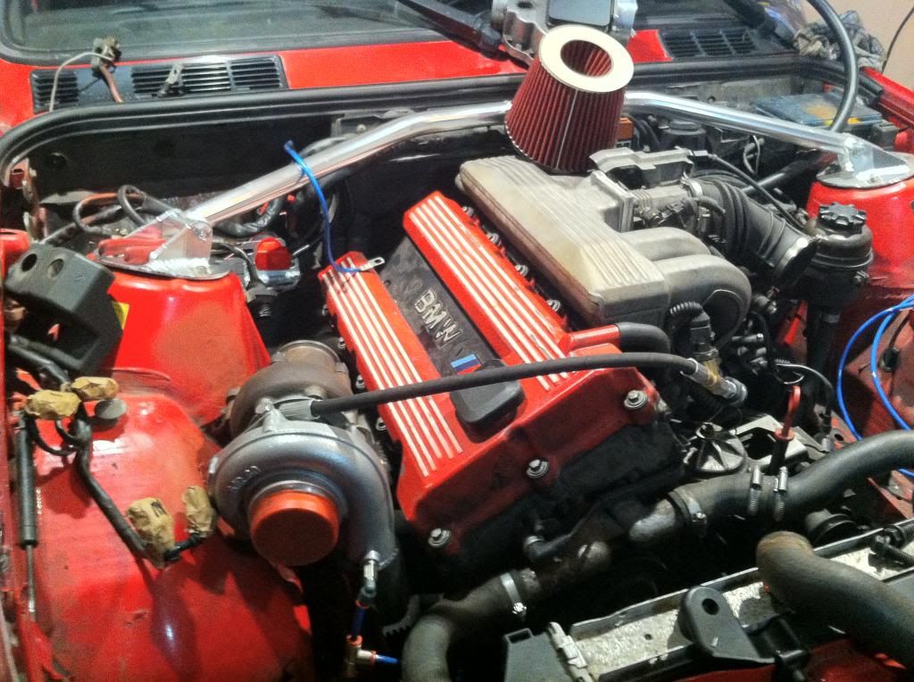

Har inte så mycket till spelrum mellan turbo och hjulhus, men det tar inte i, med tanke på att jag har orginal motorkuddar ännu.
Tryckrörena är dragna igen den plåt som finns framför/bakom lyktorna.

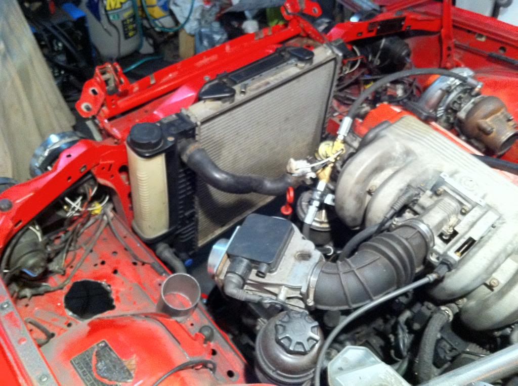

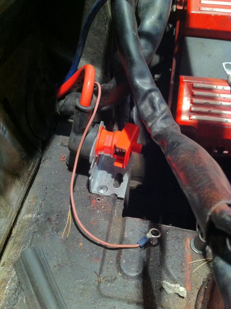

En liten bild till framifrån, där ser man min lilla plus central från batteriet, som nu sitter i skuffen, kommer en bild på det senare. Man ser även att jag försökte komma på en plats att sätta original tändspolar på. Men dom fick hamna där batteriet har suttit! Kommer bild på det också.
En bättre bild på vars plus centralen är i bilen!

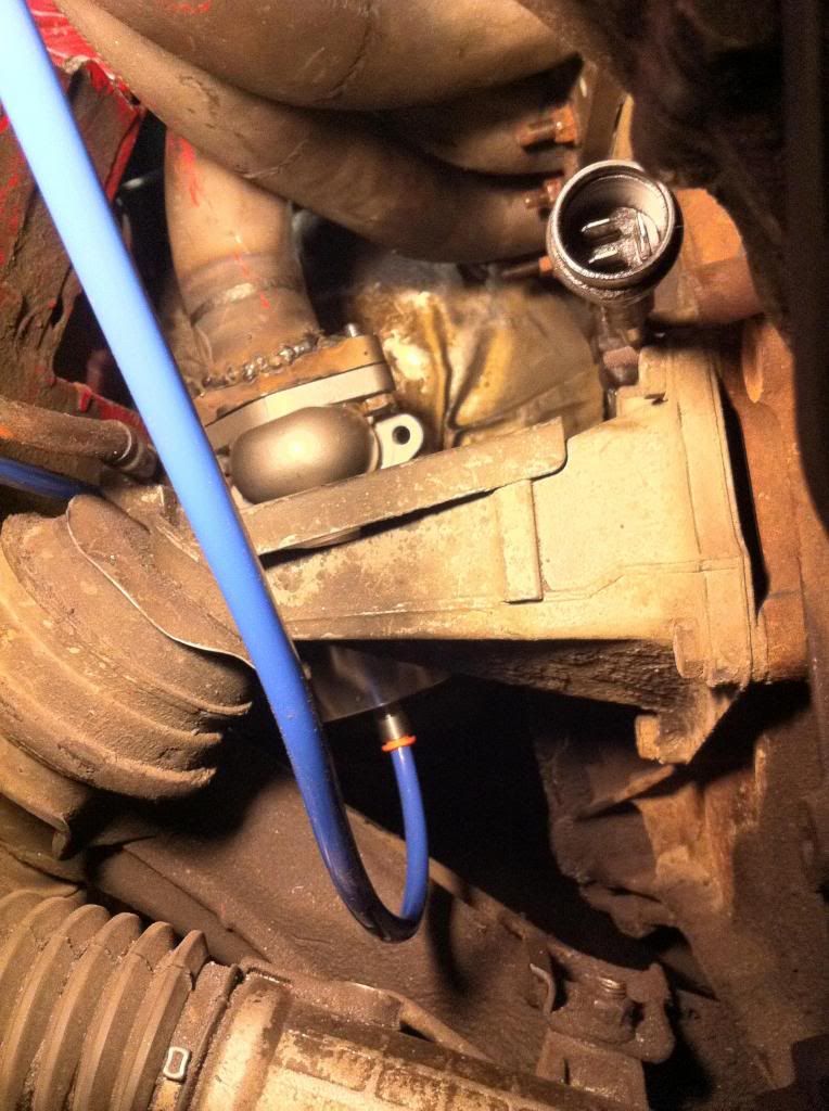

Också det snygga grenröret fick komma med också på bild!

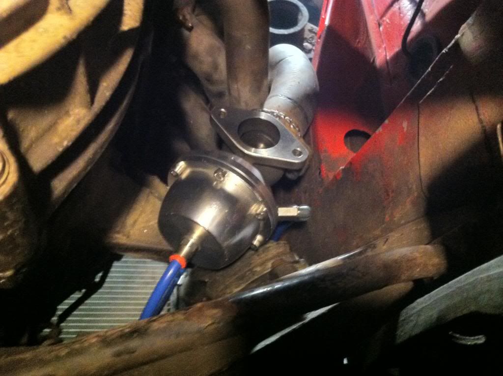

En liten WG som syns!

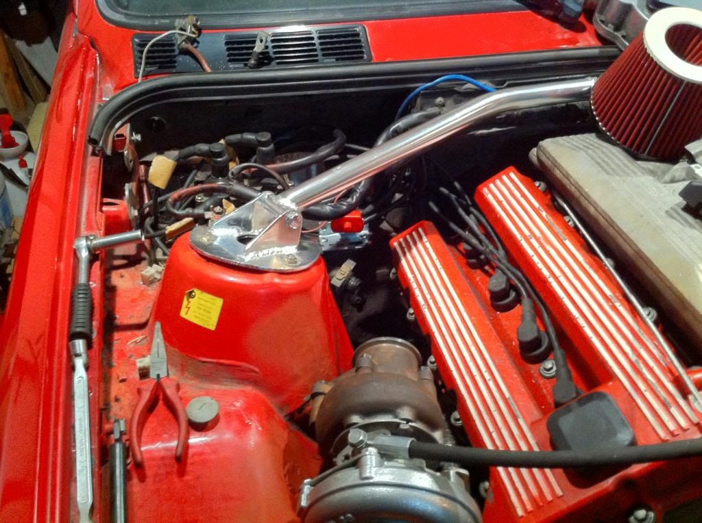

En lite bättre bild, väldigt ont om plats, men den ryms! :wink:
En bild framifrån.

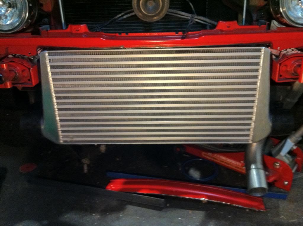

Och intercooler'n, den sitter med två st gängade stavar uppifrån, samt två st armar underifrån, som går från kaross till IC.
En till bild, så man får lite helhet i det hela.

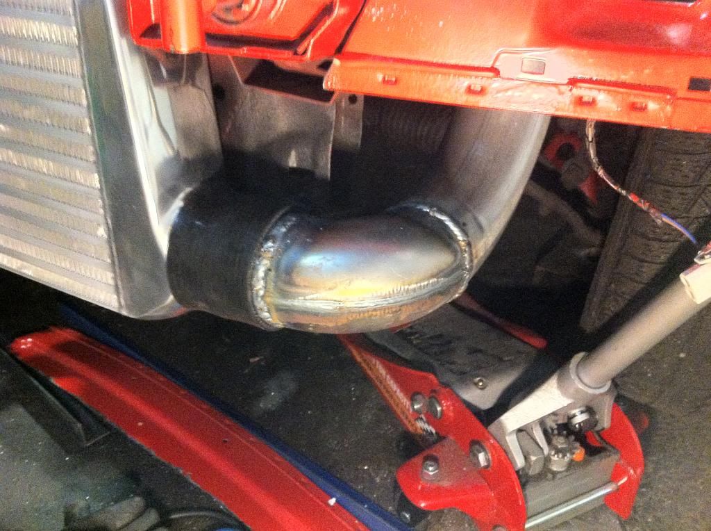

Lite dela för tryckrör samt flexrör för avgassystem!

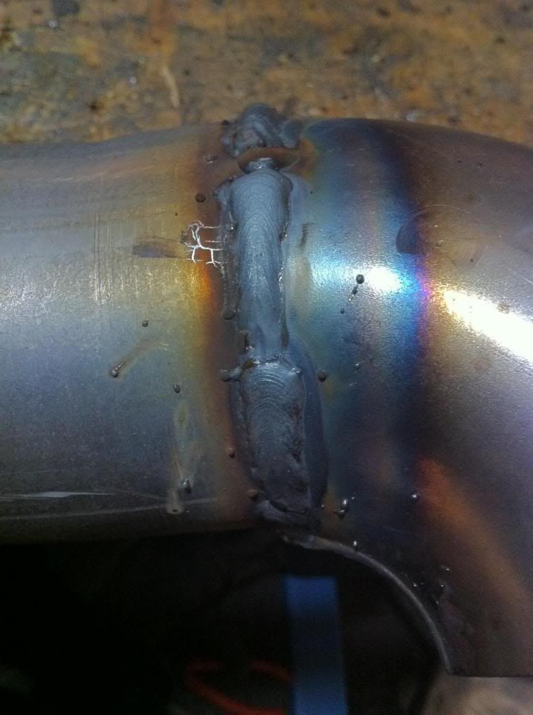

Kapat och mätt, nu är de bara att svetsa.
Tada, en bit klar! bara resten kvar nu då. Inte dom vackraste svetsfogar, men dom gör sitt jobb!
Är rätt så nöjd för att har bara hobby svetsat :)

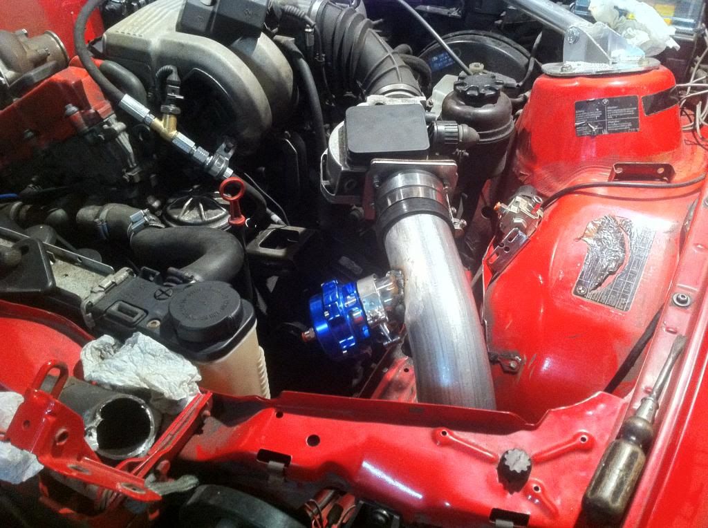

mäta mäta, svetsa svetsa. Detta blir insugs sidan.
En bild underifrån.
Och en bild uppifrån. Notera att jag kör med helt original LMM, inte öppnad eller något. Det funkar kalas bra!

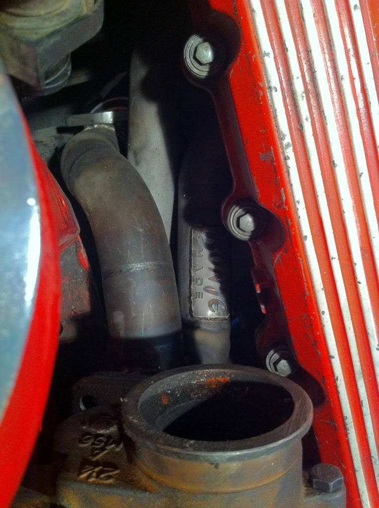

här är lite bilder på grenrörets födelse, det är inte helt klart som sagt.
Wastegatens placering.
en början på WG röret. Såhär kommer WG röret att bli.
Och slutligen, turbons position! Det kommer inte alls bli trångt! Kommer måsta massera hjulhuset, och kapa lite i rambalken. :wink:
