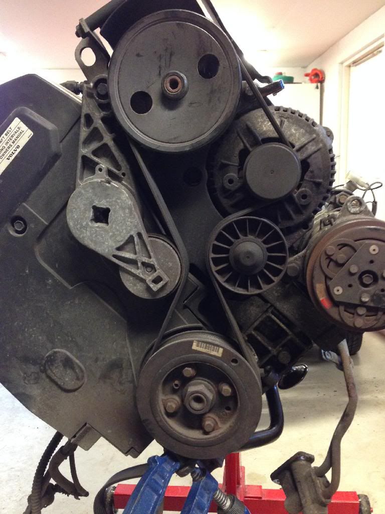

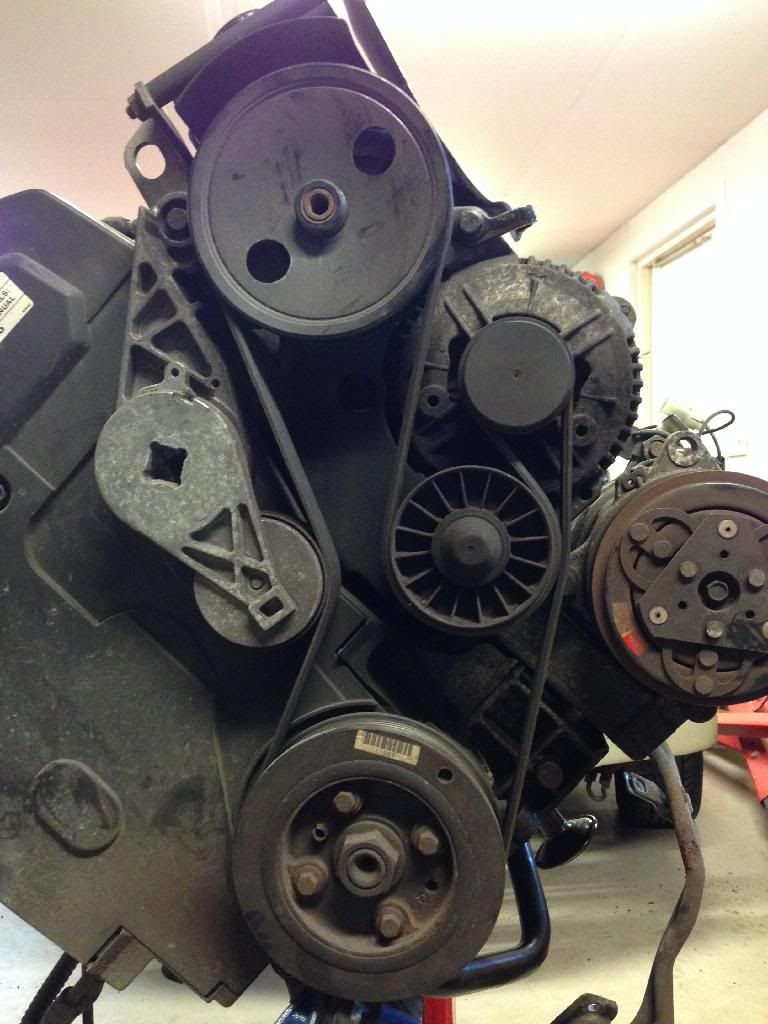

Tänkte att ja ska plocka bort ac,
Hur bör ja dra remmen , hur brukar de flesta göra
Första bilden , kommer generatorn slira ?
Andra bilden bättre ingrepp på hjulen men ja får svarva mig ett mindre löphjul så det går fritt , hur brukar man göra ?

Körde som första bilden på min 740t5 o de funka fint :)

S_Osterdahl
Inlägg: 144
Blev medlem: sön dec 02, 2012 11:06 pm
Ort: Örebro
Re: MAZDA MX-5 T5
Inlägg av S_Osterdahl »
kopsen__ skrev:Körde som första bilden på min 740t5 o de funka fint :)
Korrekt montage.

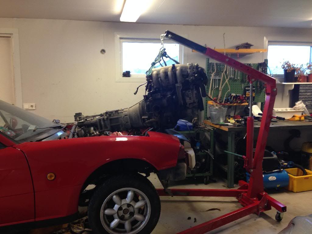

Ja då åker den lilla 1.6L ur
Och här är det ganska gott om plats faktist , kommer nog bli lite trångt med downpipen eftersom turbon kommer så långt bak med orginal 5a grenrör , kanske får försöka regga med egenbyggt pga platsbrist . Kanske måste jag även kapa 960 tråget lite smalare för att få plats.
Nu ska ja bara ha tag i en lamell o lite packningar så kan ja börja passa in 5an

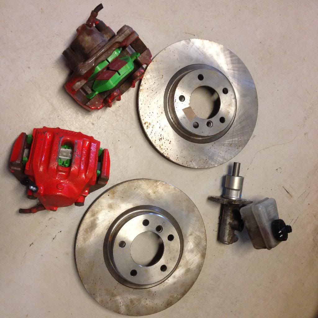

Bromsar från E36 M3 som skall monteras framöver ,borde räcka till en miata :thumbright:

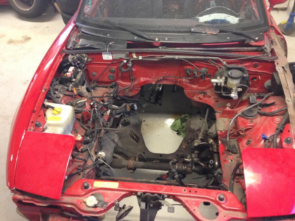

Då var jag igång lite igen , det är ju som ja skrivet ett låååångtidsprojekt men nu ska ja bestämma hur ja ska placera motorn . Det blir väldigt trångt för tråget , ja måste kapa i tråget och smalna av det en del , så det blir nog en liter mindre typ , men snart ska det bli motorfäste å växelådsfästen

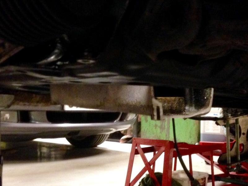

Det blir lite svårt när motorn står på framvagnsbalken så verkar det som jag kommer behöva ett scoop , samtidigt som baljan på tråget går ca 5cm under framvagnsbalken och det är lite för trångt för att kunna luta motorn , jag har fått kapa bredden på tråget för att kunna få ner motorn , men kanske går att öka tråget en liter framåt .
Jag får klura vidare en annan kväll
Jag ska titta på en org mx5 hur långt tråget går ner , fast jag kommer ju köra 17 istället för 14 tum där tjänar jag lite .

Skaffa jätteoljekyl för att kompensera oljevolymen.

coupe76 skrev:Skaffa jätteoljekyl för att kompensera oljevolymen.
Ja det kan ju göra lite i alla fall , sen är ju sexa tråget lite större än orginalet till femman
