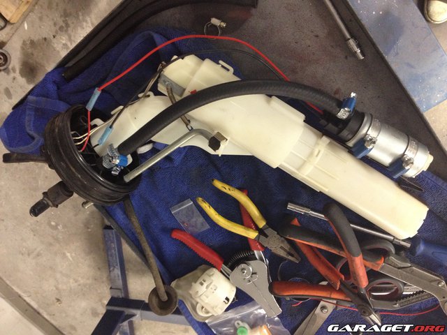

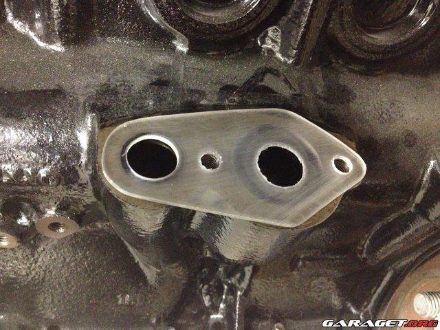

Miniupdate!
Sågade ut en mall till en platta som ska bli början på vevhusvent. Blir en 5-10mm tjock aluplatta och igängade nipplar i de större hålen, sen slangar till en catchtank
Behöver jag ha det högra stora hålet större tror ni?
Satte även ihop tankarmaturen med den nya DW-pumpen. Ska nog löda ihop kablarna istället tror jag..
NiclasA
Inlägg: 648
Ort: Örebro
Re: "Nej, inte ett 940 turbobygge till"
Inlägg av NiclasA »
jag hade gjort hållet så stor som det är i blocket iaf, så den kan ventilera ordentligt:)

NiclasA
First thing tomorrow, sen leta upp en bit och börja såga :P

Sätt retur till tråget ifrån catchtanken.

Filaren
Den där blå handduken känns bekant på något sätt :wink:
Nä nu förstår jag inte alls vad du menar med handduken ;)
Har också sätt folk som gjort så, men för en annan som inte är torr bakom örona än då det gäller motorbyggen, finns det inte bensin i den oljan som ventilerats? alltså bara gör det tunnare om den åker in igen?
