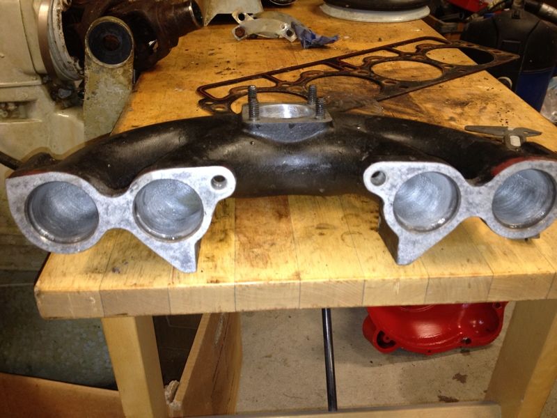

Re: Ockelbo Ht19 / B20
Putsade bort lite gjutojämnheter på insuget.
Ger säkert minst 0,2hk, men "känns" bra

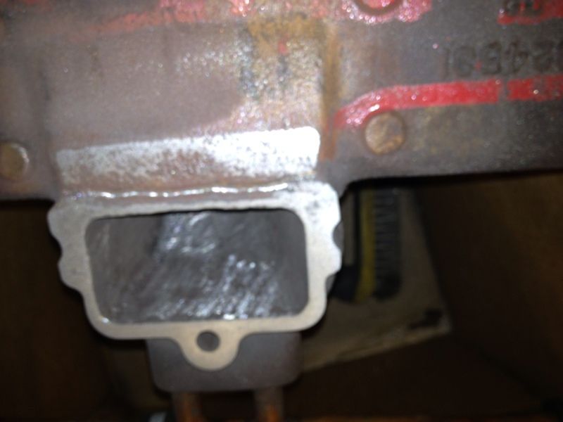

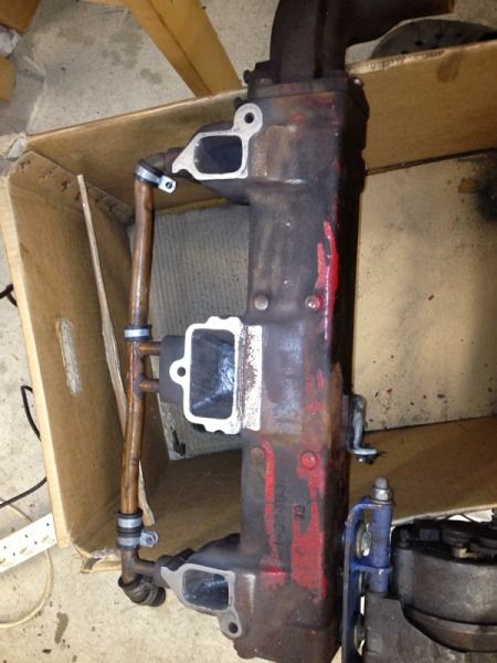

Samma på limpan

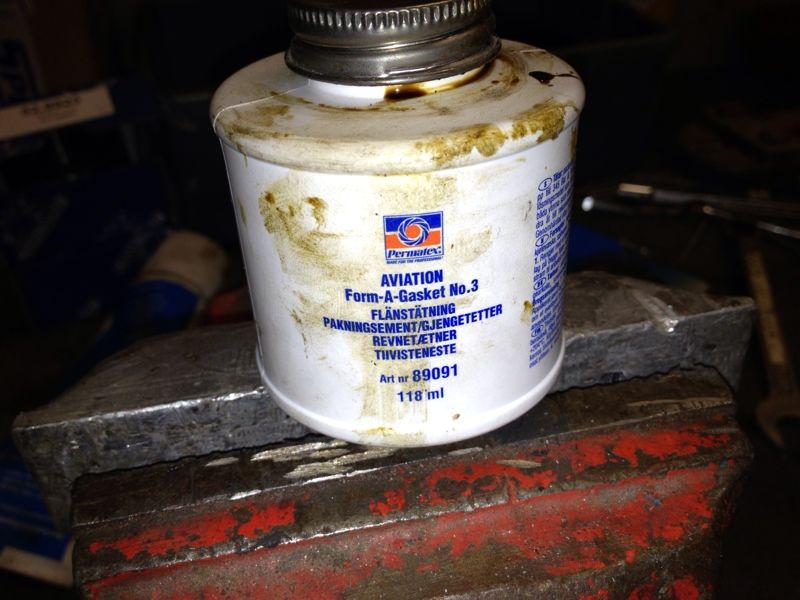

Anliggningsytan för packningen (avgas 2&3 på limpan) nästan helt bort rostad,
Vad ska man gegga på där för att få tätt?
Detta brukar vara bra för kåpor o sånt men specat till 200grader c,det funkar inte väl?
Kanske en kopparpakning kan funka? Annars är de nog bara svetsa som gäller .om de går?
tel 0707149931
kanske någon avgaspasta? enda jag kommer på nu är kallad gungum.
Holts firegum! Bullabulla
Jag skulle nog svetsa på en liten sträng och slipa av det sen. Viserligen 'är det gjutjärn och man ska inte svetsa direkt på det utan att värma och krångla med det. du kommer väl bara spänna in det mot toppen så det ska nog gå bra.

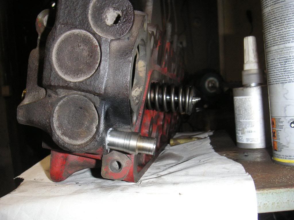

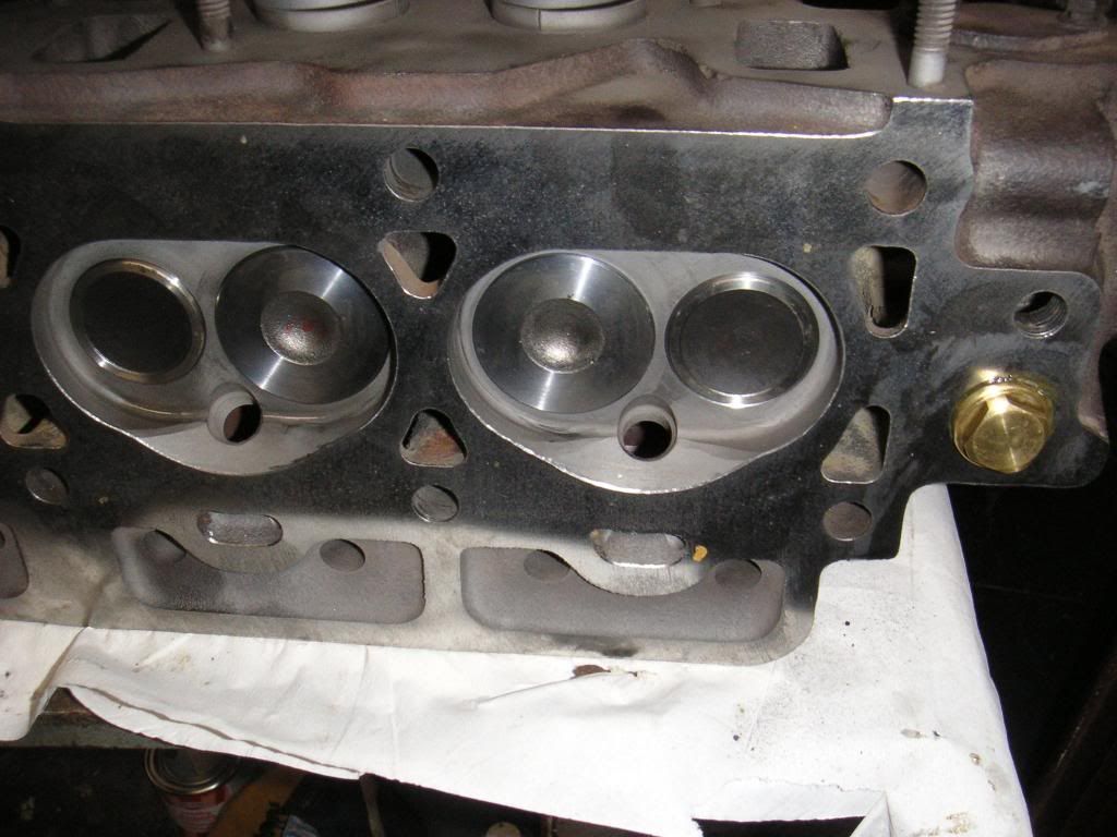

Här är lite bilder på toppen som nu är stort sätt klar.
nya ventiler och ett sätes jobb och en steg 1 portning sen en anpassning så den passar i en marin motor (se specialaren vid termostathuset) sen är det nya "gulmärkta" ventilfjädrar som är skimsade till 41.5mm och det blir lagomt till min trim kammaxel med 8.0mm lyft och 240 grader vid 1.27mm.
toppen är sen planad till 85mm och det blir en tunare sortens packning också ca 10.5:1 i kompa.

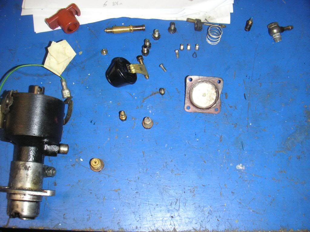

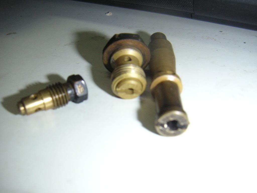

håller på att titta till fördelaren och förgasaren i dag
här är en bild på vart jag har placerat en liten rör anslutning som jag kan koppla ett rör till som går till BB lamdan då jag bestyckar min 36/36 monterat på en adapter platta i trä på mitt hansen racing 4ports insug.
