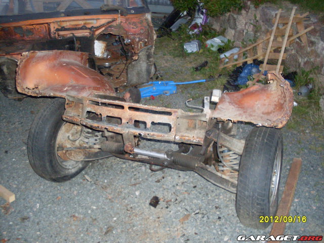

som det ser ut nu kan man tro att du ska bygga egen framvagnsbalk? blir ju amatörbyggt då...
jag sskulle råda dig att ta kontakt med erikjakan och kopiera hans ascona a framvagn. Det finns blider på den i hans projekttråd på rejsa.nu!
Det han gjort är dels att kopiera rallyåkarna. Dom tar bort original krängaren och förstärker där den tidigare fästes i snablarna som går bakåt till rambenen. Sen sätter dom ett justerbart, rakt stag där och ut till krängarens infästning i nedre bärarmen, och använder ascona/manta b främre krängare framför hjulen, alt knivkrängare.
Sen kan du genom att antingen fila ur orginal hålen för övre spindelled ibärarmen, eller laserskära ut en ny med ovala hål få camberjustering.
Caster justeras med brickor vid infästningen i balken, gör man rallyknepet även genom att justera längden på det staget.
Undre bärarm kan man bygga i rör med en kortare bussning eller ett ledhuvud så infästningen går justera frammåt/bakåt.
Ang coils. använd en universal coilover, nedre fästet så nära hjulet du kommer, övre så högt du kan. Detta för att få bra MR (motion ratio, bestämmer hur hårda fjädrar du behöver).
Fimpar du original fjädersäte i balken kommer du upp en bit. Det var precis så erikjakan gjorde
Totalt är det eg ganska simpla modifieringar, men ger Full justerbarhet
