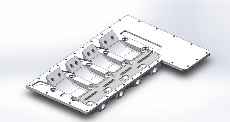

Då allt springer iväg kostnadsmässigt så blir det en modifierad våtsump till och börja med men ska få fräst fram detta torrsumpstråg så småningom.
