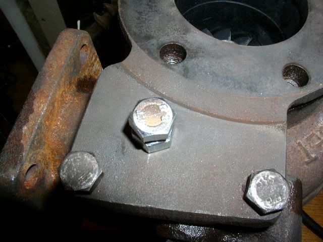

Jaha, då har man ingen integrerad wastegate längre...... skönt 8)
